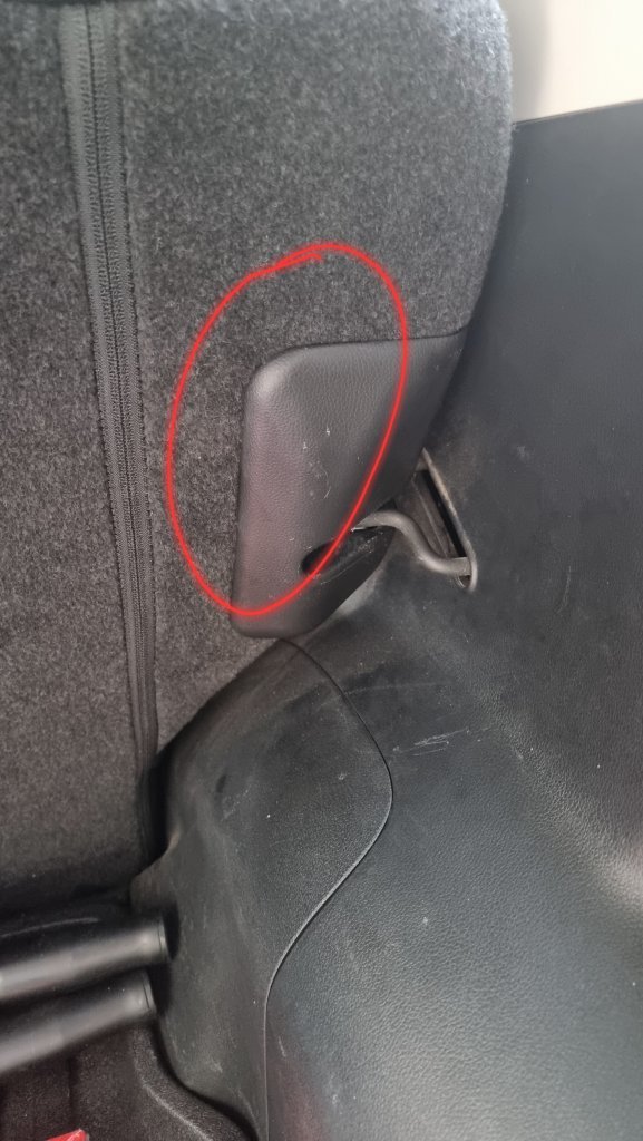

Em mới có cách mới, nếu cụ nào chưa làm thì làm đảm bảo tất cả chỉ 5 phút là xong.
Bước 1 là các cụ cậy luôn cái nhựa này ra. Nó có cái lẫy nhựa ở trong nên cậy ra cũng dễ thôi, em dùng tay không cậy cũng ra. Hoặc cho cái tô vít hỗ trợ cũng đc.
Bước 2: Cậy ra rồi soi đèn pin sẽ nhìn rõ cái lẫy. Các cụ thò ngón tay vào gạt cái là lên.
Bước 3: Luồn dây như ảnh như em nói hôm trước, xem ảnh thứ tự 1 2 3 dưới đây.
Luồn xong thì thít dây và test thử kéo lẫy ở vai ghế sao cho vừa.
Hnay em dùng tô vít cũng loay hoay mất 15' ko gạt đc cái lẫy (bên 1 ghế e chưa làm lần nào 😁), cú quá em giật mịa nó cái nhựa ốp ra. Thế là ra cách này, nhanh gọn nhẹ 😂

Em ở HN cụ ạ! Hôm qua lúc cạy cái nắp ra thì chắc hơi "bạo lực" nên bị gãy 1 cái chân nhựa cụ ạ, nói chung ko phải thợ nên làm hơi vụng. Nếu cụ ko ngại thì tầm 14h chiều ghé qua quán cafe nào đó khu vực Lưu Hữu Phước-Nguyễn Cơ Thạch-Trần Hữu Dực để em làm cùng cụ
Em làm gãy 1 cái chân của nắp này

Keo dán lại đc, nó chỉ ghim vào ko chịu lực
