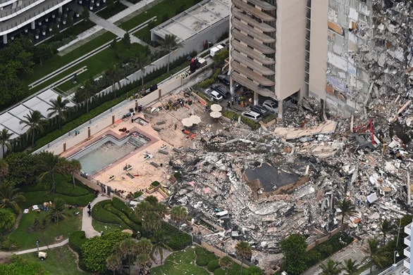

Lại nói riêng về vấn đề xuống cấp kết cấu: tại sao ở các nước phát triển họ có thể duy trì được những toà nhà chung cư cao tầng trên 100 năm tuổi nhưng ở VN có thể chỉ vài toà kiểu Keangnam hay Landmark 81 mới có cơ hội làm lễ thượng thọ.
Khoảng 10 năm gần đây, tiêu chuẩn xây dựng của VN hoàn toàn tiệm cận với tiêu chuẩn phương Tây. Có thể chúng ta thi công và vật liệu kém hơn nhưng vấn đề thực sự nằm ở vận hành, giám sát và bảo trì.
Nếu như ở phương Tây, việc thay đổi công năng và chịu tải của toà nhà được giám sát chặt chẽ thì ở VN mọi thứ vô cùng dễ dãi. Ai đó thích thì xây thêm vài bức tường gạch ngăn phòng. Một văn phòng cho thuê làm luôn kho hàng chứa nhiều tấn hàng hoá. Một gia đình "có điều kiện" có thể lắp đặt nhiều tấn nội thất và thiết bị. Có nhà khoan cả vào khối bê tông chịuc lực để làm móc treo. Nhưng dị nhất là việc những toà nhà có khối đế thương mại lắp đặt hệ thống quạt gió và cục nóng trên nóc toà nhà. Nóc rung bần bật nhưng hiếm khi có hệ thống chống rung hiệu quả, nếu có cũng ít ai giám sát mức độ ảnh hưởng đến kết cấu.
Qua thời gian, nhiều khu vực chịu lực bị "mỏi" vật liệu nhưng không ai đo, không có hệ thống giám sát và phát hiện. Cùng với sự xuống cấp, rò rỉ, nứt vỡ bê tông cốt thép, sự mỏi này âm thầm làm giảm tuổi thọ cho đến khi không thể cứu vãn. Nó dẫn đến câu chuyện tiếp theo: kể cả những toà nhà được bảo trì tốt nhưng nếu không có hệ thống đo đạc, giám sát để phát hiện sớm các dấu hiệu xuống cấp kết cấu, hoạt động bảo trì chỉ đơn giản là làm vừa mắt dân cư thông qua việc xử lý mấy thứ vụn vặt bề ngoài. Ở trên này có mấy cụ gật gù cứ sơn lại là như mới ngay, nhận thức của cư dân chỉ dừng ở những thứ như vậy trong khi quy định thì rất đầy đủ chặt chẽ.
Có cụ nào thấy chung cư thương mại thuê đơn vị độc lập vào đo đạc kết cấu định kỳ chưa, hay chỉ làm khi có sự cố cháy nổ nào đó?
