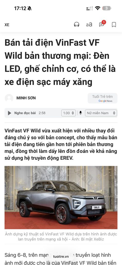

Theo bài báo này khả năng con này mang theo máy phát chạy xăng cụ ạ
Góc nhìn cá nhân em đến Telsa nó làm dòng này cũng chỉ để bán cho người thừa tiền mua trải nghiệm . Hiệu năng dòng này mà chạy điện không thể như động cơ đốt trong được và nó còn rất xa mới phổ cập như bán tải hiện nay . Công nghệ pin hiện tại còn chưa đáp ứng được các dòng xe điện phổ thông thì đừng mơ tới những mẫu thế này
Cụ bán xe được bao nhiêu chiếc 1 tháng. Họ bán được 30 ngàn mỗi tháng thì hiểu thị trường hơn.
