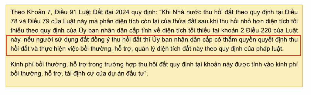

Hôm qua có đọc cmt trên mạng 1 cụ có đất bị thu hồi 1 phần, phần diện tích còn lại khoảng 20m2, nhưng các cạnh đều lớn hơn 3m nên vẫn đủ điều kiện xây nhà. Hội đồng gpmb căn cứ vào khoản 2 điều 9 nghị quyết 36/2026 không xét TDC. Em up khoản 2 lên các cụ xem như nào ạ. View attachment 9733617
mỗi chiều tối thiểu 3m, thì nhà khoảng 9-10m2 thì đúng là xấu phố phường, tăng áp lực dân cư lên cơ sở hạ tầng. Nhưng nếu làm "cứng", tức là cứ dưới S tối thiểu dc tách thửa là tịch thu thì thiệt thòi cho nhiều người. Vì nội thành dưới 50 là 30 đến 49m thì vẫn đẹp chán, ngoại thành thì 79m đổ lại cũng thế.
TH này thì người dân có thể chủ động xin nn cắt nốt mà cụ, à là e thấy ChatGPT nó nói thế :))
Mỗi chiều 3 m, nhưng phải thêm điều kiện là diện tích ko dưới 15m2 nữa cụ. Có 2 điều kiện: 1) Tối thiểu 15m2, và 2) Ko có cạnh nào dưới 3m.
Vâng, trước này em còn tưởng cứ còn dưới dt tách thửa là auto được cơ cụ ạ :))
Hóa ra là còn phải dưới 15m, các cạnh dưới 3m mới dc ạ :D

Cái cụ ấy nói là liên quan đến việc cấp sổ đỏ mới cho miếng còn lại sau khi bị thu hồi, có phải là liên quan đến TDC đâu cụ? cụ check lại nhé
Kem-den hoi
OF-69913
5/8/10
392
408,144 Mã lực
Vâng, còn em thì nói về đk để từ chối cấp sổ mới, chủ động trả đất cho NN để xin đi TĐC ấy cụ :D

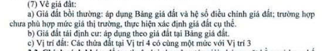

Tháng 7/2026 em thấy có cụ up lên cái VB của Đảng ủy UBND TP HN ngày 7/7/2026 có nội dung về bồi thường (VB này ở trong cái thớt về tđc đã bị xóa rồi). Có nôi dung về bồi thường k=2 và vị trí VT4 có cùng 1 mức với VT3.
Không biết chính sách sắp tới được áp dụng như thế nào các cụ nhỉ?
