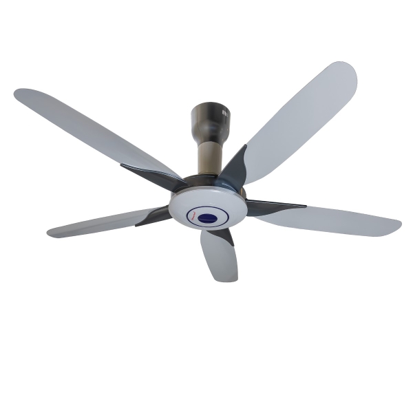

Nhà em phòng khách chung cư có lắp cái quạt trần panasonic mà bật k thấy mát dù có bật max ( ở đây rất ít gió). Chiều cao trần 2.7m và e lắp quạt ti dài. Hỏi một số chỗ người thì bảo do giật cấp người thì bảo do khoảng không nhỏ quá. Trong đây có cụ nào có kinh nghiệm or cách để cải thiện không giúp e với.

Em vừa lắp cái 5 cánh của Pana, đang xoay theo chiều kim đồng hồ, chả có tí gió nào, bật điều hoà cùng, còn nóng hơn ko bật quạt. Mai em hỏi bên bán xem như nào. Dùng cái Vinawind 3 cánh 1.2 củ thì lạnh nhấc người rồi.

Cụ xem lại model quạt là gì? Vài năm trở lại đây Pana có model có chức năng đảo chiều quay (tức là quạt có 2 chức năng quay thuận-nghịch) hình như là model 60DHN, 60DGN-5 cánh. Còn lại các model TDN, XDN, TAN, UFN, WWK,… chỉ có 1 chiều quay. Khi nhìn từ dưới lên thì cánh chuyển động ngược chiều KĐH

Cụ xem giúp em ạ. F-60GDN

vậy khả năng cụ lắp có vấn đề rồi, kiểu như trần thạch cao giật cấp mà loại quạt này ty ngắn nên vậy. chứ quạt này em thấy là loại xịn và lưu lượng gió công bố 300m3/ph là khá lớn rồi

Em đang hỏi bên lắp đặt. Xem họ có biết sao ko, trần nhà em 3.1m , rộng 15m2, thì cũng lý tưởng rồi.
Không mát là do quạt quay chậm nên ít gió, hay quạt quay nhanh nhưng vẫn không có gió hả cụ?
Nhìn cái ảnh của cụ thì có thể thấy khoảng không lấy gió phía trên của quạt khá ít, lại bị khuôn trong lớp trần thạch cao, nên khả năng hút khí từ trên để đẩy xuống của quạt bị hạn chế!
