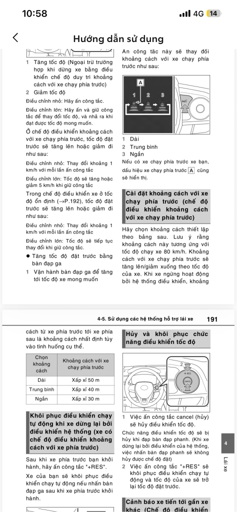

Em đi 4r khác thấy đăng ACC của Mazda và KIA đều không đạt chuẩn của Luật. Hóng các hãng khác :-?
Tính năng của xe chứ có phải bắt buộc đâu. Toyota của em là 50m với tốc độ 80km/h.
