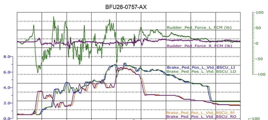

3s sau, vào lúc 11:56:15 UTC, bàn đạp cánh đuôi chuyển động. Đồng thời, bàn đạp phanh (của cơ trưởng, ghế trái) chuyển động. Bàn đạp phanh của cơ phó cũng chuyển động. Đây là dữ liệu từ cảm biến gắn tại các bàn đạp.

theo dịch tự động thì là 1 người bên trái ấn 2 cái phanh thôi, không phải là 2 người cùng ấn phanh.
Dịch sai.
Hoặc cụ nhầm với bàn đạp cánh đuôi. Chỉ có bàn đạp cánh đuôi bên trái chuyển động. Bàn đạp cánh đuôi bên phải không chuyển động.
Ở trên đồ thị, Rudder_ped là bàn đạp cánh đuôi, Brake_Ped là bàn đạp phanh. Left là bên trái, R là bên phải.

Phanh 2 phát:
- Lần 1: 11:56:15 UTC 15% bên trái và 6% bên phải
- Lần 2: 11:57:03 UTC mức max 27% bên trái, 17% bên phải.
Tốc độ 168-163knots IAS. Trong 18 giây.
Mới như trên đã hư 4 lốp rồi.
Nếu tăng tốc (với giả định phanh vẫn như trên không đổi) ví dụ lên 174knots IAS thì khả năng hư cả 8 lốp / nổ là ko loại trừ.

Cụ đọc những thứ chưa phải bản chất.
Báo cáo nói rằng, máy bay đẩy ga take off lúc 11:56:12 UTC.
Các cụ xem đồ thị. 2 biểu đồ trên cùng là bàn đạp cánh đuôi. Thấy thời điểm 11:56:15 bàn đạp cánh đuôi bên trái (cơ trưởng, màu xanh lá cây trên cùng) có chuyển động nhiều, trong khi bàn đạp cánh đuôi bên phải (cơ phó, màu tím) cơ bản không đạp.
Bên dưới là 4 đồ thị về bàn đạp phanh, gồm 2 cặp, cặp 1 là của bên trái (màu xanh lá cây và xanh dương), cặp 2 là của bên phải (màu da cam và tím). BSCU là cái máy tính kiểm soát phanh, máy tính này ghi nhận bàn đạp phanh có chuyển động. Cả BSCU bên trái và bên phải đều ghi nhận bàn đạp phanh có chuyển động. Vệt phanh do bánh xe ma sát dưới đất tìm thấy ở nút giao với taxiway B4.
11:57:03 tiếp tục có hoạt động của phanh.
Về lực phanh: Lần phanh 1 có lực phanh là 15% bên trái và 6% bên phải. Lần phanh 2 có lực phanh là 27% bên trái và 17% bên phải. Xem tại đồ thị trang sau:
2 bộ cảm biến của bàn đạp cánh đuôi và bàn đạp phanh là độc lập với nhau, điều khiển bởi các máy tính khác nhau, có cả chuyển động bàn đạp và chuyển động phanh, do vậy xác suất lỗi kỹ thuật khiến cho máy bay tự phanh là hơi khó.
Trên máy bay, bàn đạp cánh đuôi và bàn đạp phanh là được kết hợp với nhau, bàn đạp cánh đuôi ở dưới thấp, bàn đạp phanh ở trên cao. Nếu chỉ muốn điều khiển cánh đuôi, phi công đặt gót xuống sàn, và chỉ đạp vào cái bàn đạp dưới thấp. Nếu muốn phanh, phi công nhấc hẳn chân khỏi sàn và đạp vào bàn đạp phanh ở trên cao.
Khả năng là phi công sơ ý, hoặc chỉnh ghế sai nên đặt cả chân vào cái bàn đạp. Phi công chỉ muốn điều khiển cánh đuôi, nhưng do đặt sai chân, nên đạp cả vào phanh.

Bổ sung cho các cụ cái video về việc sử dụng bàn đạp cánh đuôi và bàn đạp phanh đúng cách là phải như thế nào cho dễ hình dung, chứ không nhiều cụ không lái MB hoặc không chơi mấy game Sim khó hình dung,
Đúng là xem đường Rudder pedal và đường Brake pedal rất tương đồng
Có lẽ giả thiết của cụ là hợp lý
