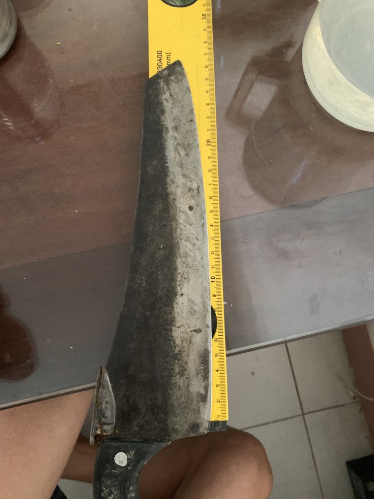

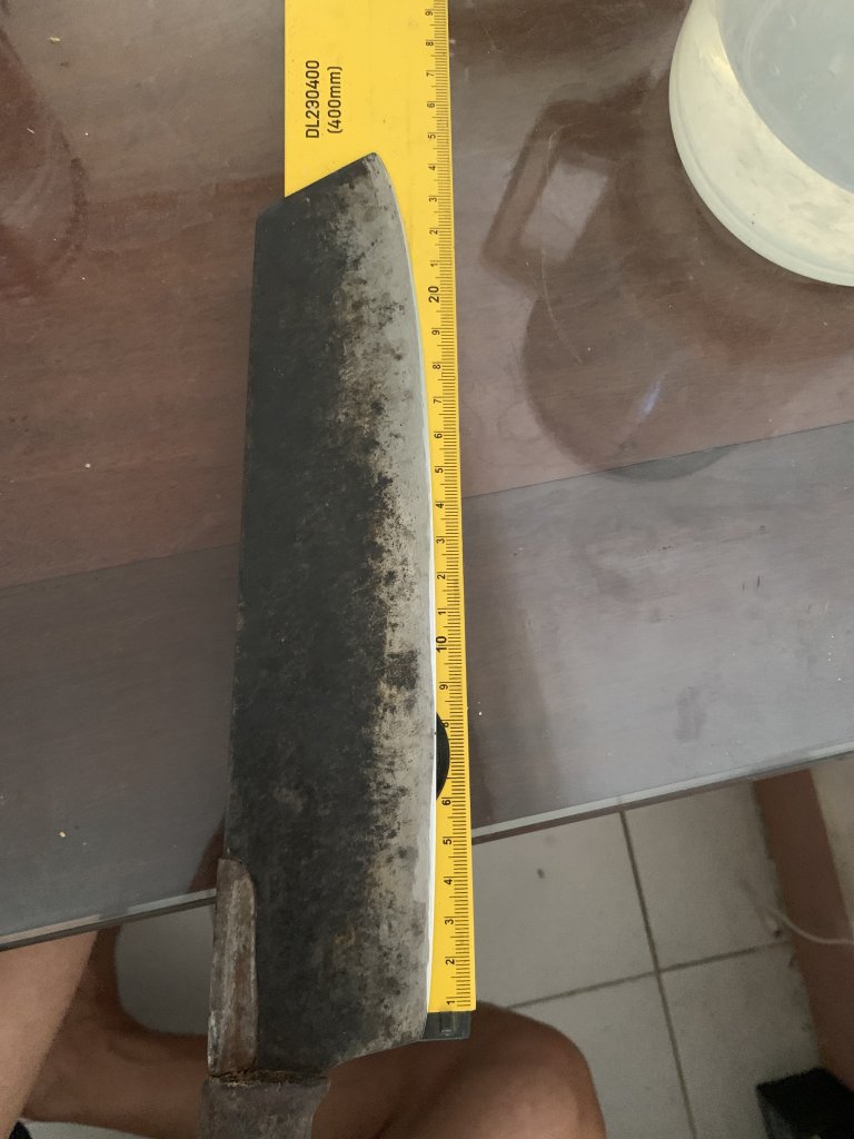

Các cụ đề xuất chọn dao thay thế 2 con dao đang dùng này giúp em với !
Dao gỉ hay không gỉ đều được, hiệu năng/giá thành hợp lý, giữ sắc lâu, dao chủ yếu để thái thịt heo sống mỗi ngày khoảng 60-70kg (không lo dao bị gỉ sét).
Em tự đề xuất trước như sau:
1 Gyuto Sugimoto gỉ toàn thây hoặc AS
2 Nakiri thủ công 3 lớp lõi giấy
Thực tế thì người quen em đang sử dụng dao từ thép lưỡi cưa (2 dao như trên * 4 để xoay tua) mỗi tháng chi phí cho các ông mài dao dạo tầm 800k-1,2tr mà mài như hạch ấy.
Em đề xuất mua các bộ dao thay thế như vậy có hợp lý không các cụ ?
Cơ bản nhất là ô thái thịt có chịu thay đổi hay không cụ ah. Thái thịt thì gyuto hoặc dao bản to tuỳ sở thích, bỏ qua nakiri đi cụ. Cả 2 thì sugimoto đều rất tốt trong phân khúc. As thì chỉ cảnh vẻ thôi còn thực chiến thì em lúc nào cg đề xuất sugimoto trắng 2. Đá mài thì cũng ko quá nặng nề với chosera đâu cụ. Cứ shapton 1000 cũng ok hoặc king 1000 cũng được. Quen tay thì thêm cây liếc là công việc thái thịt lên tầm cao mới ngay
