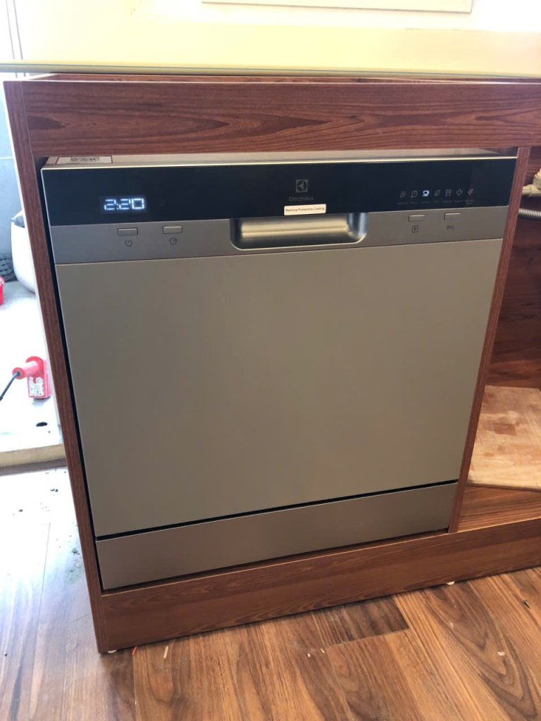

nhờ các cụ tư vấn mrb nhỏ 8 bộ dùng cho nhà 2 nguoi, e định mua cái elec như hình, ko biết ổn ko, hoac cụ nào biết loại nào tốt hơn như bosch mini toshiba thì tư vấn giúp e, nơi bán lắp đặt uy tín ở HN, cám ơn các cụ

Nếu dùng cho nhà 2 người thì máy Elec 8 bộ đáp ứng được cụ ạ,

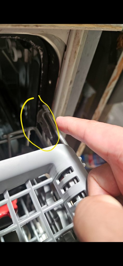

Máy nhà em (Bosch seri 4) bị hỏng cái bản lề giàn rửa thìa đũa, không biết có chỗ nào bán không các cụ nhỉ?

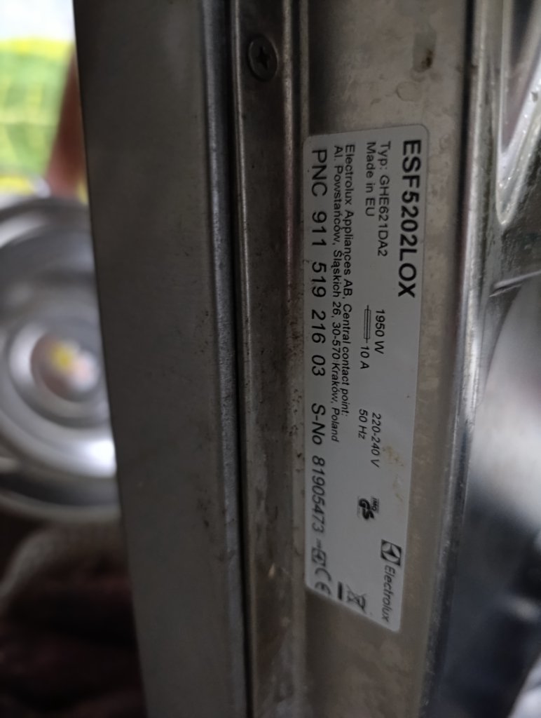

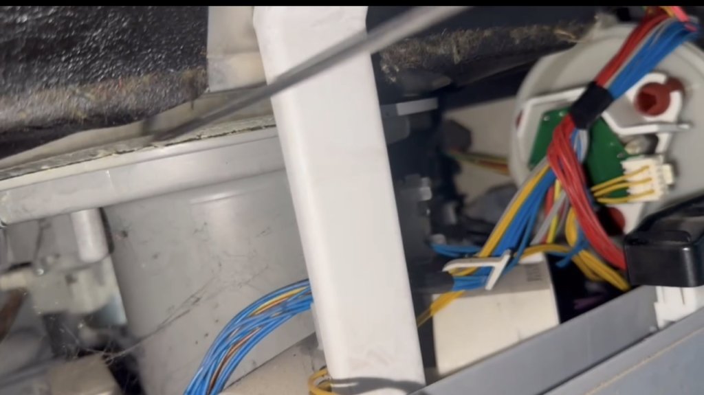

Mấy hôm trước cái máy nhà em hết muối, chưa kịp thêm. Nửa đêm nó lăn ra báo lỗi E31. :(
thinhtd
OF-347592
21/12/14
7,151
437,405 Mã lực

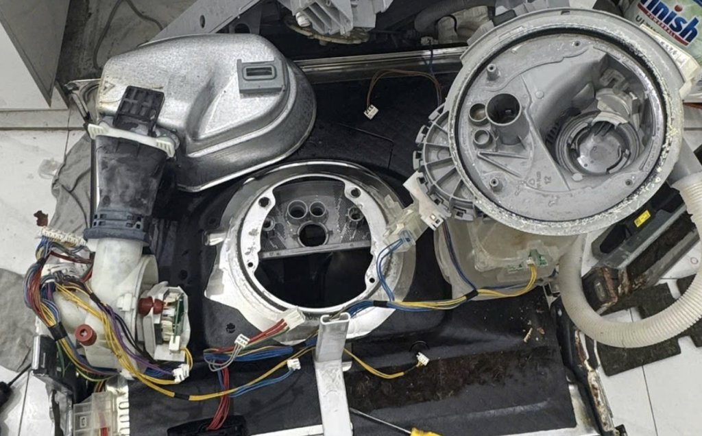

Hôm qua em gọi thợ đến sửa. Thợ chỉ nó bị bong keo ở chỗ lọc rác nên rò nước. Thợ phải tháo ra gắn keo lại. Tối nay mới được dùng. :D
Không biết có phải do em hay rửa chế độ 70 độ nên nó bị bong keo không nhỉ? :))
Máy bị rò nước ở bệ máy, nguyên bản chỗ đó không có keo gì cả.
