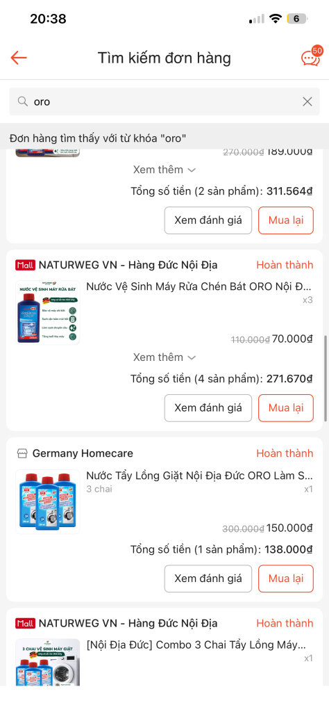

máy rửa nhà em có sấy Zeolid nhưng em thấy đồ sấy có vẻ kèm khô hơn so với ban đầu. Cụ lucky.win cho em hỏi là có cần bảo trì hay vệ sinh cái gì không ạ. Hơn nữa có nên dùng cái chai vệ sinh MRB của Finish vẫn đang bán ngoài siêu thị ko cụ?
Cụ cứ chọn rửa xoong ấy (70 độ) là khô cong. Zeolith hay máy cỏ 10 triệu nhà em khô giống nhau hết. :))
Vệ sinh thì em lên shopee mua loại của ORO, mỗi lần mua combo 3-5 chai. Máy báo vệ sinh thì em chạy.
