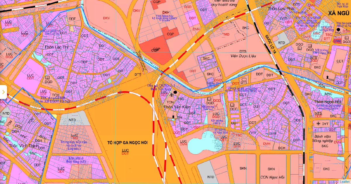

Cụm ga Ngọc Hồi 200ha đã có quy hoạch 1/2000 hay 1/500 chưa các cụ nhỉ. Em có một số mảnh loanh quanh đấy, làm sao check xem có vào diện giải tỏa không? Em hỏi nghiêm túc ạ
Cụ vào trang này tham khảo xem
