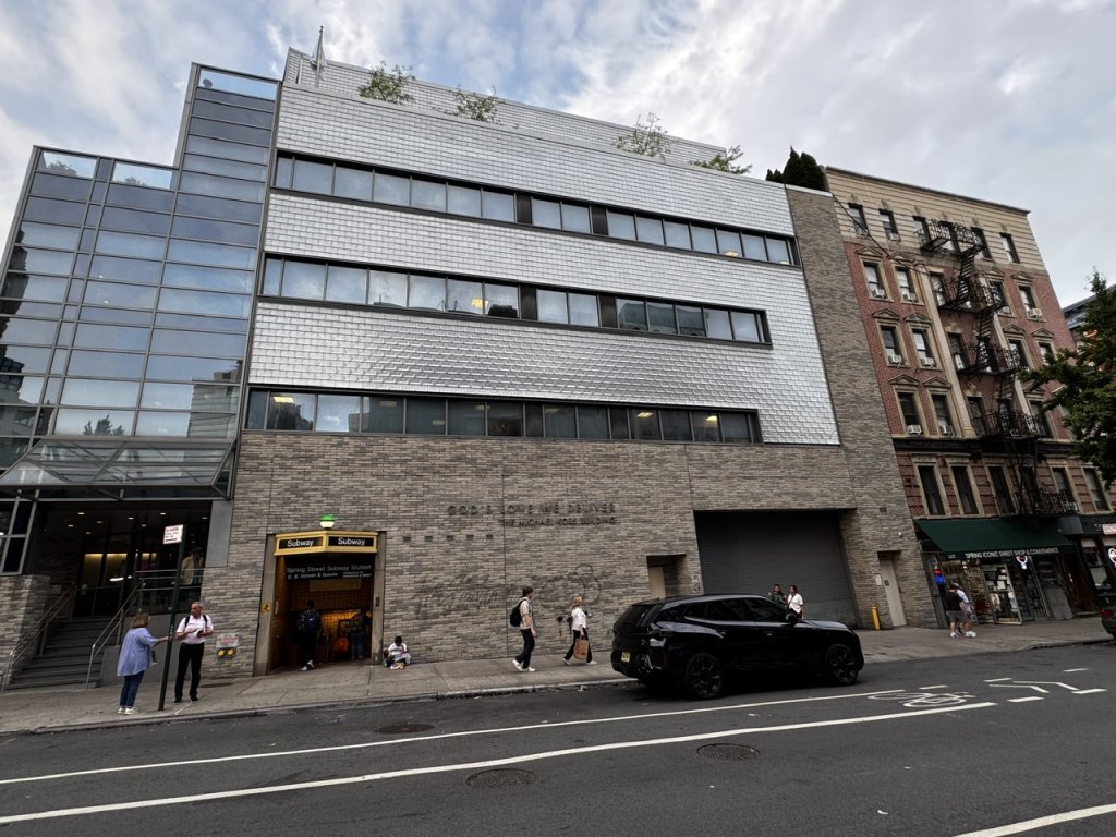

Ga tầu điện ngầm ở Nĩu Ước có thể lồng ghép với một tòa nhà như này:

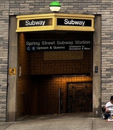

Zoom to cho các bác xem lối vào ga tầu điện ngầm:

Khảo sát rồi né nó ra cụ :D, cọc chung cư khoan nhồi bèo bèo cũng 50m :D, khoan sâu hơn sao được
Metro thì bám theo đường bộ chứ đâm vào chung cư làm gì.
Metro bám theo các đường vành đai và các trục hướng tâm. Toàn đường lớn cả. Tránh cọc của cầu vượt thôi. Còn 2 ống hầm cứ dưới 2 lòng đường mà bám.
Đi sâu xuống thì không phải đi vòng, thẳng nhất có thể.
Bọn SG trước làm khó V không cho đi qua dưới mấy cái biệt thự cũ.. chờ xem sao.
Cầu vượt ở giữa đường. Mỗi bên còn 2-3 làn hơn chục mét nữa. Mỗi ống hầm có 6,5m thôi. Không phải đi vòng.
Cọc khoan nhồi trụ cầu sâu 6-70m. Trong khi hầm sâu 18-20m. Đi sâu xuống mệt lắm.
ý là đường bộ dù có thẳng cũng không thể thẳng như đường ngầm. Nếu bám đường thì nhiều lúc phải di dời ga ngầm ra đại lộ, trong khi đó khu dân cư đâu phải lúc nào cũng bám sát đường. Còn đào sâu là có tìm hiểu rồi, có 2 nước sẵn sàng giúp ta đào sâu.. :D
