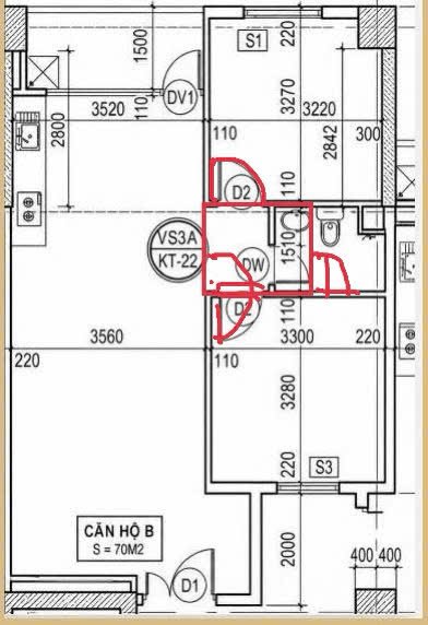

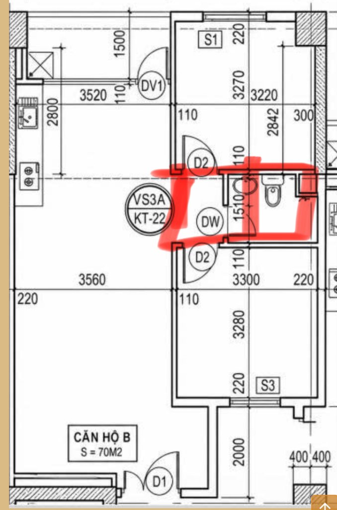

Các bác cho em xin tư vấn thiết kế lại căn hộ chung cư sắp nhận với ạ.
Nhà em là căn khoảng 70m2, 2 ngủ 1 vệ sinh. Mặt bằng hiện tại bếp nằm sâu bên trong gần logia, phòng khách hơi nhỏ và bị chia không gian nên em đang tính chuyển bếp ra gần cửa vào để mở rộng khu sinh hoạt chung.
Em có phác thử phương án:
  • Bếp + tủ lạnh + tủ giày đưa gần cửa
  • Khu bếp cũ chuyển thành phòng khách
  • Bàn ăn đặt giữa nhà
  • Giữ nguyên 2 phòng ngủ
Mục tiêu của em:
  • Không gian thoáng và rộng hơn
  • Phòng khách đẹp, có chiều sâu
  • Tối ưu lưu trữ
  • Hiện đại nhưng chi phí vừa phải
  • Hạn chế đập phá nhiều vì là chung cư
Điều em đang băn khoăn:
  1. Chuyển bếp như vậy có bất tiện về mùi/nước không?
  2. Có nên làm bếp chữ I hay chữ L?
  3. Sofa + bàn ăn bố trí kiểu nào hợp?
  4. Có nên làm vách ngăn nhẹ giữa bếp và khách?
  5. Với diện tích 70m2 thì phong cách nào hợp: Japandi, Modern hay Scandinavian?
  6. Có bác nào từng chuyển bếp kiểu này cho em xin ít kinh nghiệm thực tế với.
Em gửi kèm:
  • Mặt bằng hiện trạng
  • Phương án em tự phác
Rất mong các bác góp ý giúp để em chốt trước khi làm nội thất ạ. Em cảm ơn các bác!

Đảo bếp ra ngoài cửa cụ lấy đâu ra chỗ cấp với thoát nước vậy? nếu có chỗ cấp thoát nc khu ngoài cửa thì có thể cân nhắc bố trí wc thêm chỗ đó (ko có khu vực tắm). Lúc đó bếp giữ nguyên bên trong, ăn uống trên cùng bàn đảo song song bếp.

Cụ muốn làm 2 vệ sinh thì bỏ phần hõm giữa 2 phòng ngủ đi nối với vệ sinh cũ thành 2 cái, 1 cái mở cửa vào phòng ngủ
2 phòng ngủ phải mở cửa ra phòng khách hơi bất tiện

Bếp chuyển ra phía ngoài cửa là chuẩn rồi cụ. Căn của cụ có thể xử lý được đường thoát nước đấy, nhưng không biết CĐT họ có cấp phép cho không.
Còn WC muốn nới rộng rồi chia đôi thì hơi khoai, vì nó liên quan nhiều vấn đề lắm.
Cụ liên hệ em theo sđt dưới chữ ký, em báo giá TK và tư vấn thêm cho. Món này quan trọng phải phù hợp nhu cầu và tài chính.

Em chưa hình dung đi nước thoát ở bếp mới thế nào? Trừ khi sau tường có hộp kỹ thuật.
Có phương phá tường chỗ ban công phòng khách rộng ra .

Bếp cụ chuyển ra gần cửa là hợp lý rồi, thiết kế phổ thông của các CC mới bây giờ đều vậy, nhìn mặt bằng này của cụ thì đường thoát nước bếp lại quá dễ, đi âm tường đến đoạn vách bê tông thì bẻ xuống nền rồi đi thẳng ra ban công thôi. Chỗ kệ tivi có 1.8m ngắn quá, cụ dịch cái tường cửa phòng ngủ thêm 50cm nữa về phía cửa WC là vừa xinh. Hơi tiếc vì 70m2 mà được có 1 vệ sinh, chung cư thì chịu chết ko làm thêm vệ sinh được.

đội ơn cụ, em đang băn khoăn lớn nhất là phần đi thoát nước và cấp nước cụ ạ, phần mở rộng cửa ban công chắc chắn là em làm đầu tiên rồi

thoát nước mới cần tinh toán chứ cấp nước đi ống trên trần cấp xuống chỗ nào trong nhà cũng được mà
Đành phải như này thôi, nhà nhỏ xíu mà muốn 2PN 2VS thì đành thế. Kê bàn ăn ra gần cửa vào để tiếp khách luôn chứ chả cần sopha nữa cho vướng ra

Phương án đưa bếp vào phía trong tương đối phức tạp trong việc cải tạo thoát nước và hút mùi, khả năng phải nâng cao độ sàn lên hoặc đục tường đi ống thoát nước (phương án đục tường có vẻ khó vì còn vướng cột và khả năng tường này là tường chung).
Theo tôi, cụ chủ nên giữ nguyên layout hiện trạng, tập trung vào tối ưu từng khu vực. Với căn hộ diện tích tương đối nhỏ như thế này thì không nên ôm đồm quá nhiều chi tiết. Ngoài ra phòng ngủ bên trong có thể làm thêm 1 vệ sinh nhỏ (dùng bệt và chậu rửa loại rất nhỏ), tuy nhiên phương án thoát nước có vẻ cũng rất khó.

Phương án chuẩn là bán mua căn khác. Cải tạo chung cư cực hạn chế việc di chuyển bếp vì phải cải tạo lại toàn bộ điện, nước, cấp thoát, phức tạp, tốn kém.
