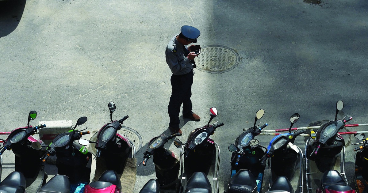

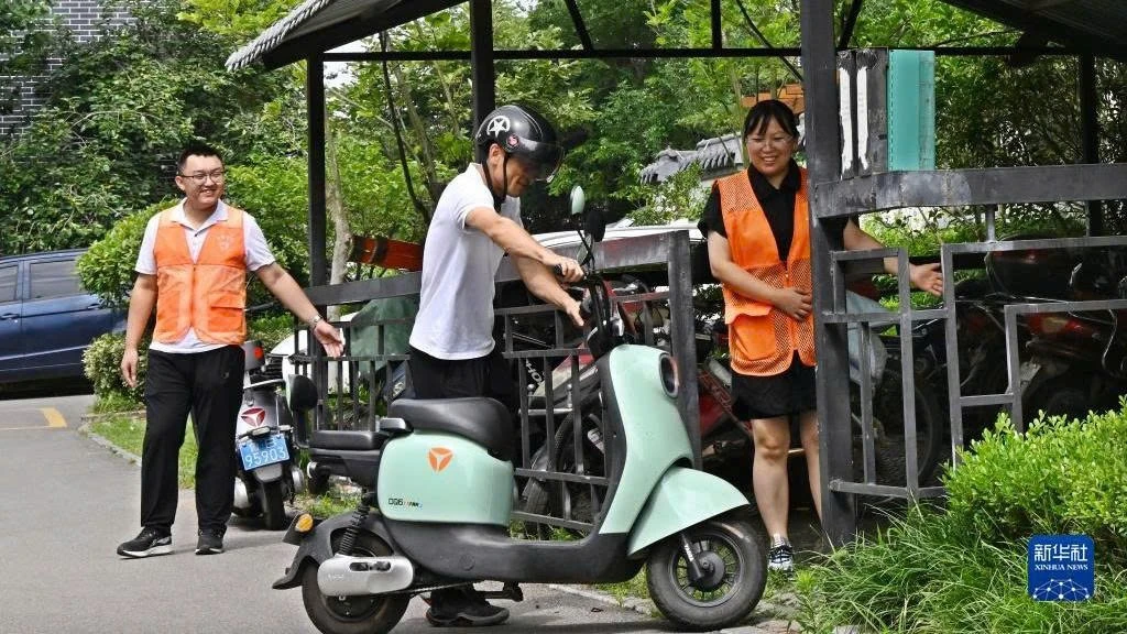

Ở TQ thì "từ hơn 10 năm trước, nhiều thành phố của Trung Quốc đã đặt ra lộ trình từng bước hạn chế và tiến tới cấm xe máy xăng thông qua nhiều biện pháp linh hoạt, đồng thời có cơ chế khuyến khích, hỗ trợ tài chính giúp người dân chuyển sang sử dụng xe điện mới, an toàn và thân thiện hơn với môi trường", nhiều địa phương cấm, hạn chế xe máy xăng rồi cụ nhé
Cảm ơn Cụ đã trả lời ạ ! Trung quốc thì nhà Cháu đã đặt chân đến 1 số vùng từ năm 1989, cách đây 36 năm nên cũng có biết tý chút. Câu hỏi của nhà Cháu có từ đột ngột Cụ ạ ! Nhà Cháu xin phép dừng ạ !
