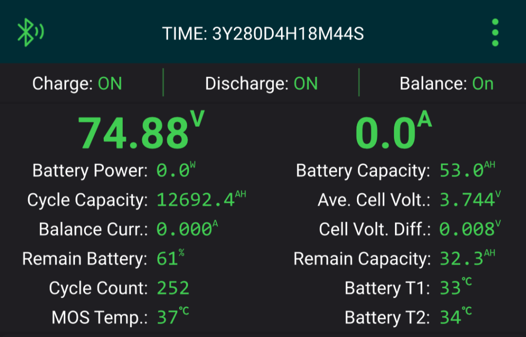

Đây là thông số cục pin Lithium Ion dung lượng 53Ah của em sau 3 năm 156 ngày sử dụng. Tổng số vòng sạc xả là 227. Giả sử pin này có tuổi thọ 1000 vòng sạc xả thì sẽ còn dùng được 10 năm nữa.
Hiện tại bà xã em vẫn đang dùng hàng ngày, sạc tối đa chỉ lên được 98%.
Với điện năng sử dụng thời gian qua là 11.130Ah x 72V = 801 kW, nếu áp tiền điện 3000₫/kW thì tổng tiền điện đã trả là 2.5 triệu, tương đương 60.000₫/tháng. Hồi trước vợ em đi Vespa hết 600-800k tiền xăng/ tháng (chưa kể chi phí bảo trì bảo dưỡng) thì chi phí sử dụng xe điện chỉ bằng 1/10 xe xăng (áp cho trường hợp nhà em).
Tính đến hôm nay xe em đã có ODO 45.800 km với 252 vòng sạc xả trong 3 năm 280 ngày sử dụng.
Vừa rồi em định bán để lên Vento S, cửa hàng thu mua xe điện trả giá 13 triệu, trên nhóm FB xe điện có người trả 15 triệu nhưng em quyết định để lại đi tiếp xem tuổi thọ thực tế của cục pin này như thế nào.

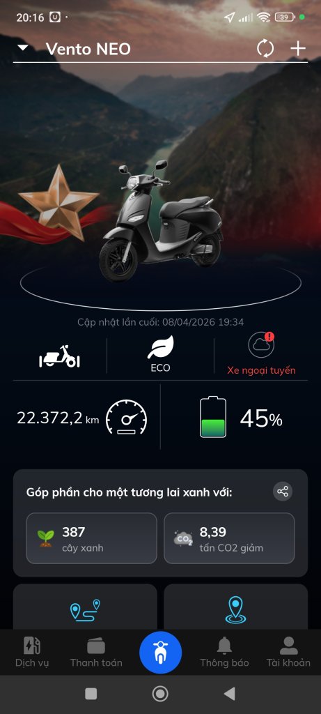

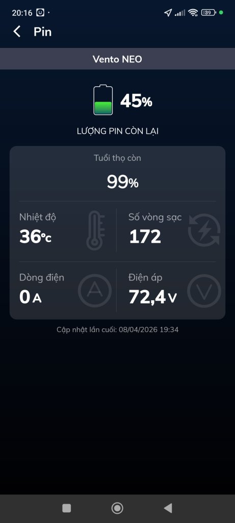

Xe em vento neo đây cụ.e dự tầm 10 vạn là pin chỉ còn 70% thực tế như lúc mới.
con dơi 141
Xe em vậy là đã được hơn 4 năm với 5 vạn km.
Lúc đầu định bán nhưng nay em quyết định giữ lại để kiểm chứng pin được bao lâu thì hỏng.
