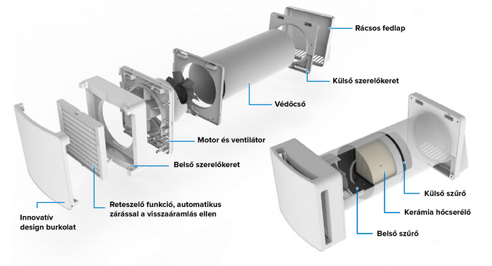

Cụ lắp máy cấp khí tươi hồi nhiệt gắn tường, cho nhà chung cư ấy ạ.
Phòng nào của chung cư mà tiếp giáp ban công hoặc lôgia thì mới lắp được cái này. Còn tường bao mặt ngoài căn hộ đồng thời là tường bao ngoài toà chung cư thì nội quy chung cư không cho phép đục ra.
Cũng tùy nội quy từng chung cư cụ ạ.
Có 2 chỗ lách được, là cái vách chung của chung cư (giữa 2 căn khác nhau) thì đơn giản hơn.
Còn ra ngoài, thì đúng là phải xin phép.
Em gửi 2 trường hợp minh họa bên trên, 1 cái ở vinhomes, 1 cái ở mặt đường Hoàng quốc việt.
Còn liền kề, biệt thự thì lại tiện quá các cụ ạ :) kiểu gì cũng lắp được.
