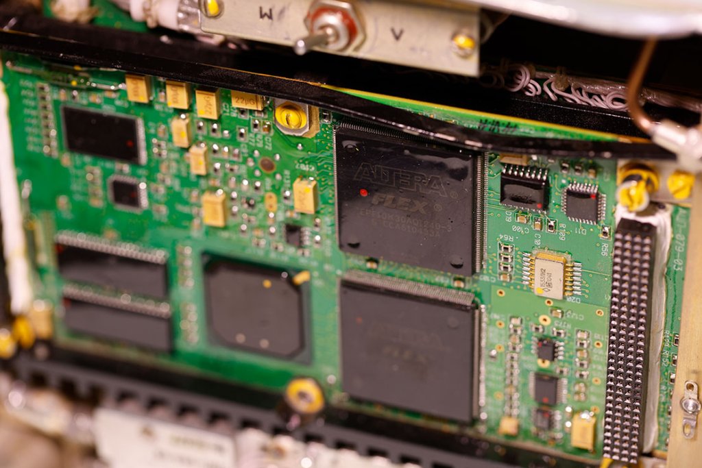

Vấn đề này thì lại phải liện hệ đến việc người Nga mua chip xử lý đa dụng của phương tây về lập trình rồi lắp vào thiết bị mà họ vẫn làm chủ công nghệ vũ khí khá đỉnh đấy cụ. Làm như họ chắc chắn là rẻ hơn đầu tư nhà máy sx chip 32nm nhiều.
Vấn đề không chỉ rẻ hơn mà còn cho phép người ta rộng tay trong thiết kế hơn rất nhiều so với việc chỉ sử dụng đồ tự sản xuất.
Người Nga không chỉ hiện tại mà từ thời xa xưa đã nổi tiếng trong lĩnh vực khoa học. Công nghệ sản xuất chíp của họ không tiên tiến nhất, nhưng từ lâu họ đã tự chủ sản xuất những con chíp cho máy tính,... Nhưng cho yêu cầu thì họ vẫn thấy chưa đủ để phát triển các loại vũ khí hiện đại nên vẫn phải sử dụng chips được các nước khác sản xuất.
Và có vẻ cho đến bây giờ họ cũng không gặp vấn đề gì khi sử dụng chips không do họ sản xuất trong những thứ vũ khí họ đang sử dụng (có nhiều loại mà đến bây giờ họ vẫn đang tự hào là còn rất lâu nữa các nước phương tây, bao gồm cả Mỹ mới có thể sản xuất được)!
1 bo mạch thu được từ mảnh vỡ của tên lửa 9M727 Iskander
Vâng cụ, con chip Altera trong ảnh dùng công nghệ 420nm thì phải.

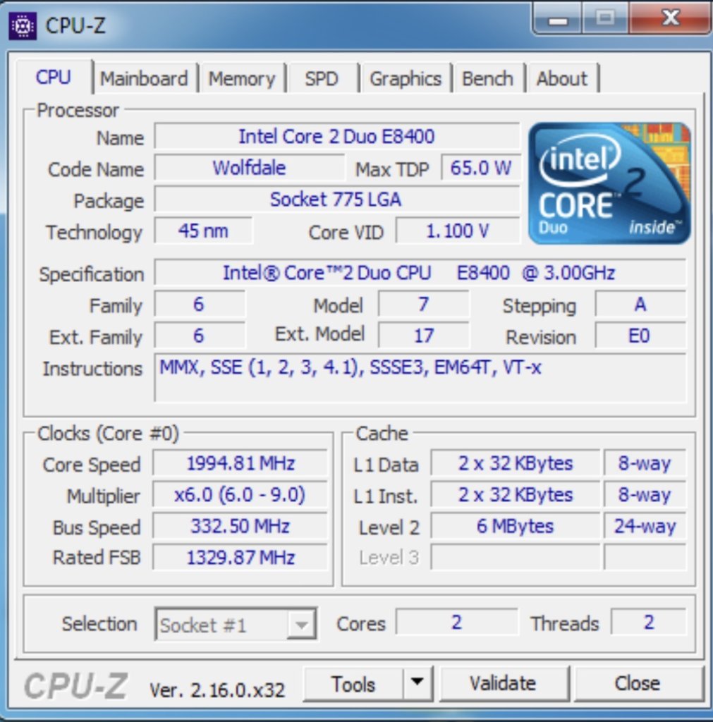

Em có con máy bàn cty đọc văn bản của Dell mua năm 2008, chip Core2Duo (e vừa ktra) tiến trình 45nm =))
Ý cụ quá cũ quá lỗi thời? Họ có lịch sử dài từng bước giờ ta đại nhảy vọt thế này cực khó. Hy vọng có anh tài kều bao năm lăn lộn trong thung lũng nọ về giúp thì may ra
Ý e là nếu dùng word excel zalo web 2-3 tab chrome bình thường cụ. In ấn văn bản vẫn mượt và vẫn kiếm ra tiền.
45mm còn vậy thì 32nm e thấy là hợp lý cho bước đầu sx chip của VN
