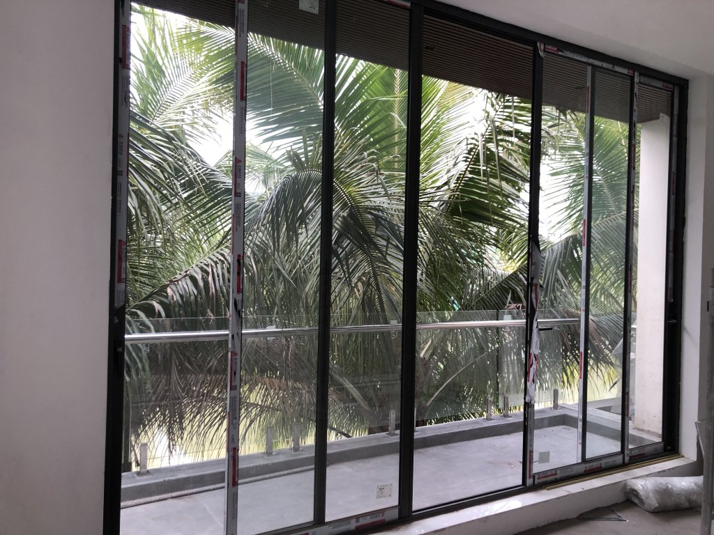

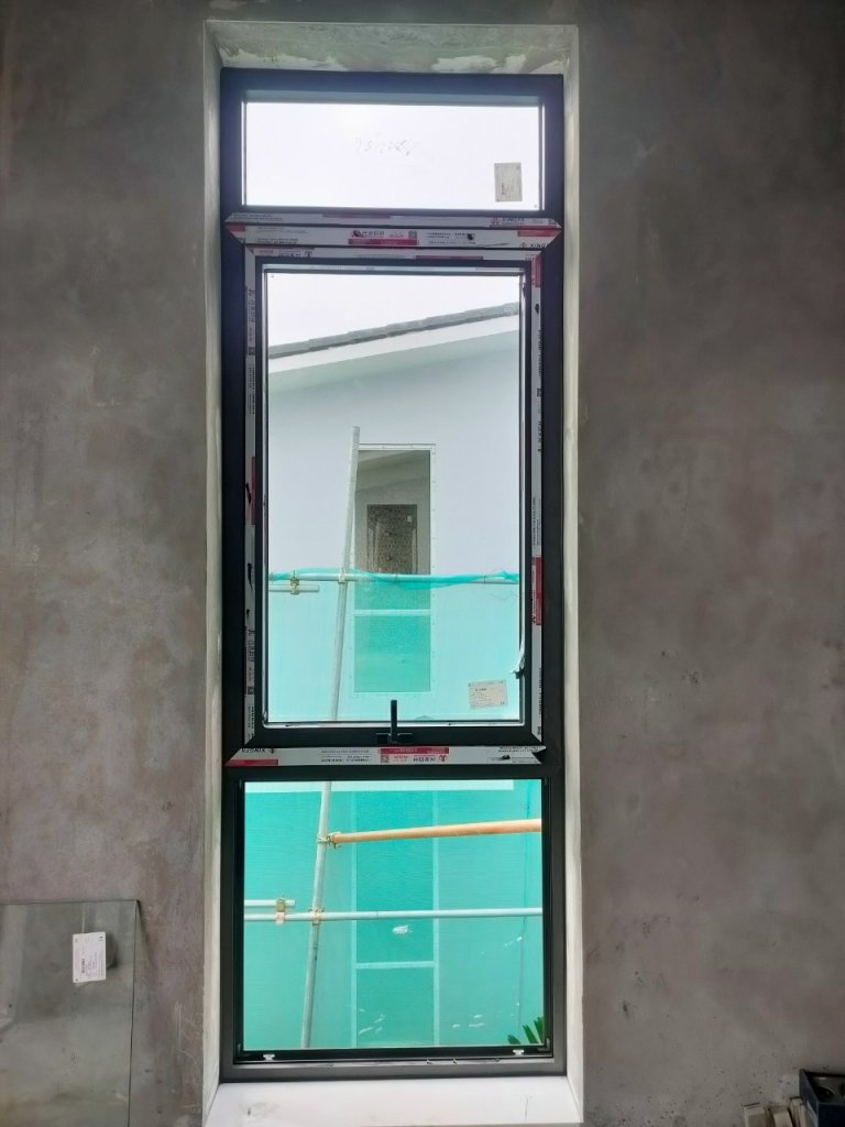

1. Chừa ô chờ sai kích thước
Đây là lỗi phổ biến nhất.
Có công trình sai chỉ 10–20 mm nhưng khi lắp phải cắt sửa, bơm keo quá nhiều hoặc phải chế thêm nẹp.
Kết quả:
  • Mất thẩm mỹ.
  • Giảm khả năng kín khít.
  • Dễ thấm nước khi mưa lớn.
Theo mình, ô chờ nên được đo lại sau khi hoàn thiện phần xây tô thay vì lấy kích thước trên bản vẽ.

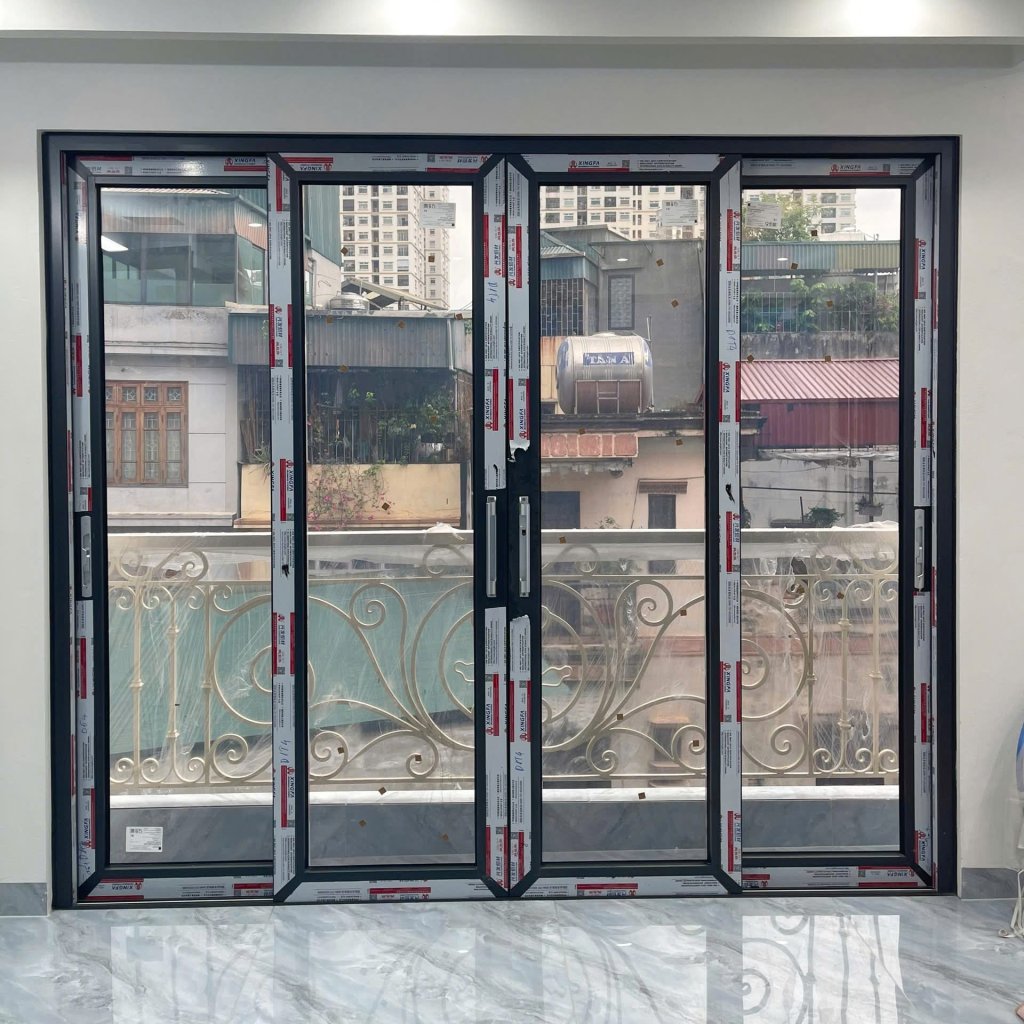

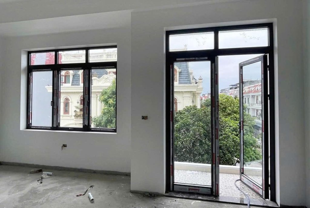

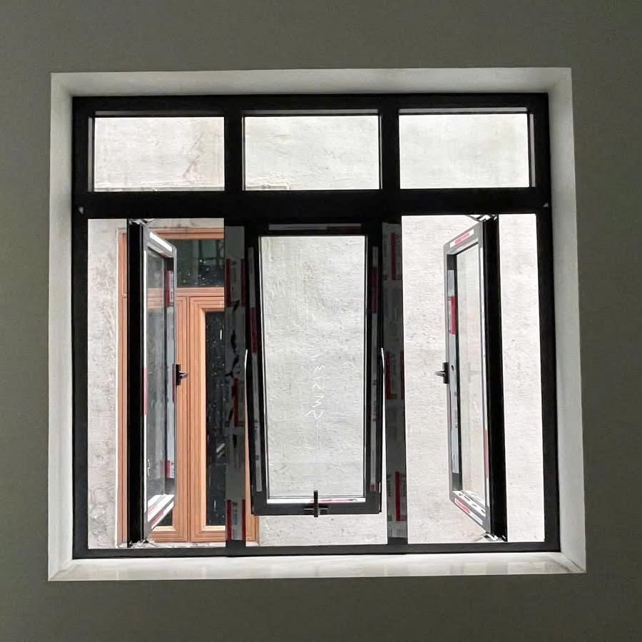

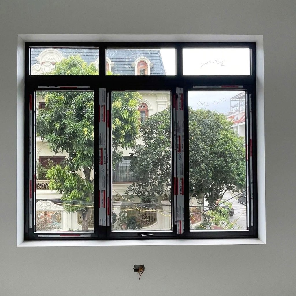

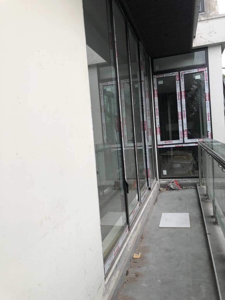

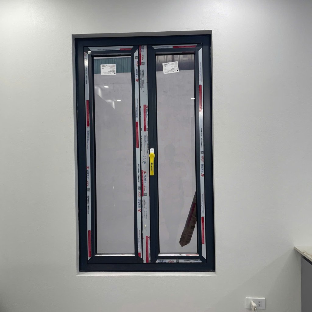

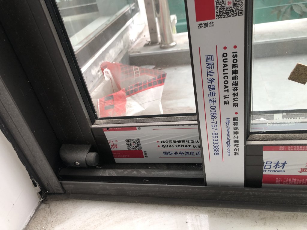

3. Cửa nhôm đẹp nhưng lắp sai vẫn dột
Không ít người nghĩ nước mưa vào là do nhôm kém.
Thực tế phần lớn nguyên nhân nằm ở:
  • Không tạo độ dốc thoát nước.
  • Thiếu lỗ thoát nước.
  • Bơm keo sai vị trí.
  • Không xử lý chống thấm quanh khung.
  • Cân chỉnh cánh chưa chuẩn.
Một bộ Cửa nhôm Xingfa nếu gia công và lắp đúng kỹ thuật có khả năng kín nước rất tốt.
