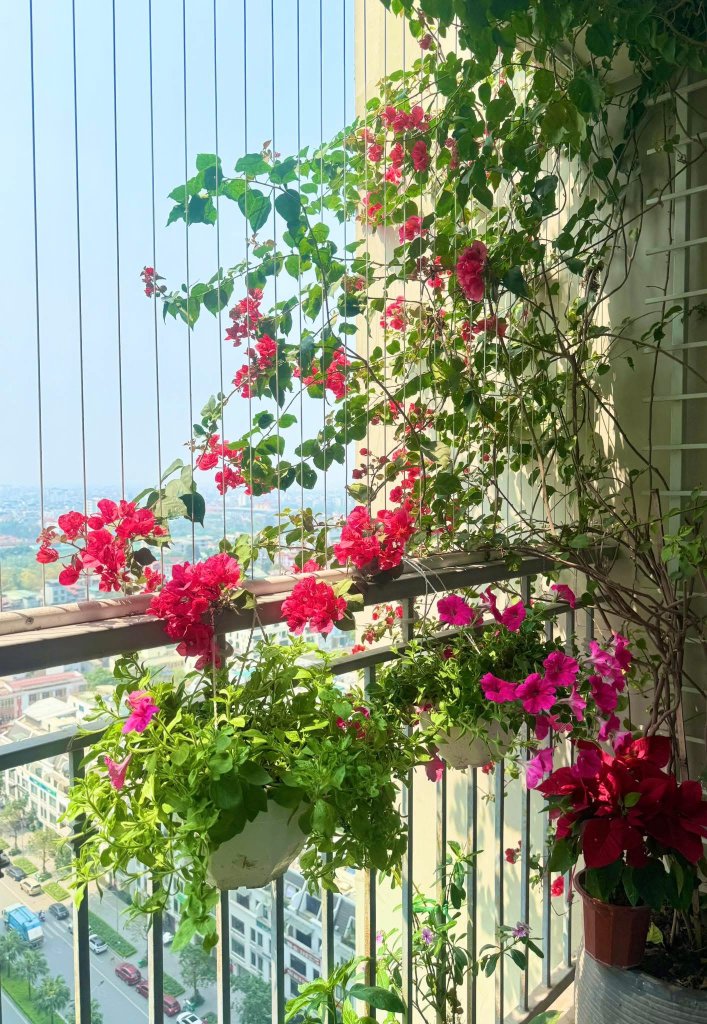

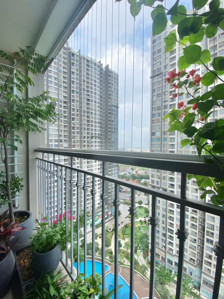

Lô gia nhà cụ hướng tây kia. Nhìn đã thấy là tầm tầng trung; lại có toà nhà đối diện nó chắn nắng hướng Tây hộ rồi...
Nên căn này logia hướng Tây mới ok nhé! Thậm chí còn rất ok!
Chứ mà căn tầng cao. Nắng chiếu trực tiếp e là chả hoa nào sống nổi đâu. Có trồng loại sống được. Thì gia chủ cũng chỉ hưởng thụ được vào mùa đông thôi, may ra. Vì mùa hè á, có mà rèm dày mấy lớp đóng kín cả ngày. Tối mới kéo mở ra . Thì hưởng thụ cái gì?
Tầm trung mà có nhà che thì chỉ che được nắng tầm 4-5 h chiều thôi cụ ah - không che được nắng gắt lúc 12h - 3h chiều
Riêng về hoa giấy thì chịu nắng gắt rất tốt còn các loại khác e chưa tìm hiểu

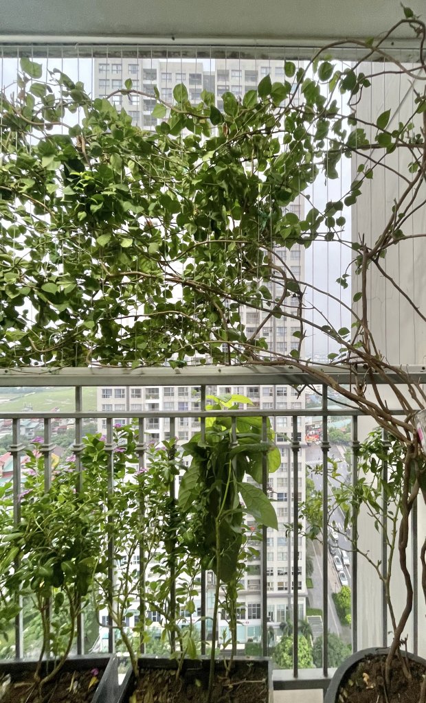

Cứ làm cái chậu to to, dày dày, mặt chậu cho thật nhiều xơ dừa vào, tưới nước, phủ vải lên, ngày tưới 2 lần thì cây nào chịu được nắng nó sống hết, trừ khi điều hòa thổi ra chỗ cái cây đấy thì mới phải lựa chọn kỹ càng.
XayDungTronGoi
OF-126327
2/1/12
1,015
384,251 Mã lực
Chậu to + cây leo chịu được nắng nóng nữa thì trên tầng cao hướng tây e nghĩ là đáp ứng chống nóng và thẩm mỹ tốt nhất rồi .
Riêng hoa giấy e trồng hơn chục cây trong cả chục năm nay thì càng ít tưới nước và nắng gắt thì cây càng cằn, ít lá và càng nhiều hoa :)
