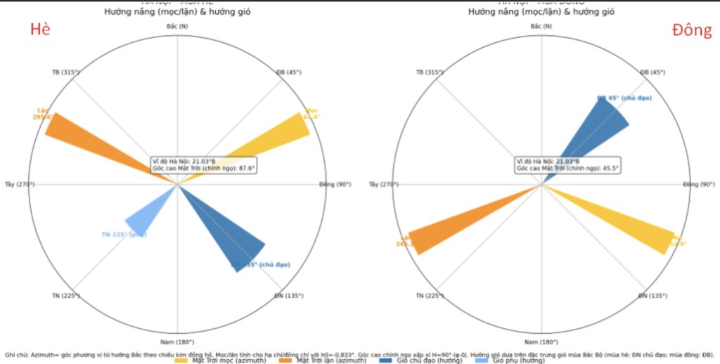

Gửi các cụ biểu đồ hướng nắng và gió ở Hà Nội (Vì HN khí hậu khắc nghiệt và phân biệt rõ rệt mùa Đông với mùa Hè)
Hướng gió thì rất rõ ràng. Nhưng hướng nắng các cụ để ý là có góc chiếu rất khác nhau giữa mùa Hè và mùa Đông.
Theo đó vào mùa hè góc nắng buổi trưa là chính ngọ (giữa đỉnh đầu), mùa đông thì giữa trưa thì chỉ 45độ thôi làm giảm nhiệt đi rất nhiều.
Hướng đẹp nhất là Nam ghé đông. Tức là phần nam nhiều hơn phần đông. Thì lúc này có nắng và gió tối ưu vào mùa hè, tránh gió mùa đông bắc vào mùa đông. Đặc biệt mùa hè tránh nắng gay gắt trừ buổi trưa, nhưng lại có nắng ấm cả ngày vào mùa đông.
Các cụ sống ở vùng miền nào phải tìm hiểu hướng nắng hướng gió, góc chiếu, cường độ riêng vùng đó nhé. Nhất là hướng gió nó khác nhau lớn về mặt địa lý. Nhiều khi chắn dãy núi, toà nhà là nó khác lắm
E dân ngoại đạo nên sao xem biểu đồ này ko hiểu lắm
Cái bên trái là mùa hè
Còn cái bên phải là mùa đông hả cụ ạ
