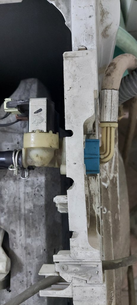

formen
OF-485699
27/1/17
18,493
366,963 Mã lực
Hqua e cũng tháo van xả ra vệ sinh rồi nhưng máy vẫn thế. Van cấp thì e nhìn chưa biết tháo kiểu gì. Lên yt tìm nó ko giống

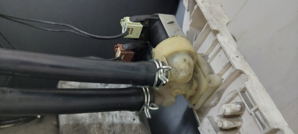

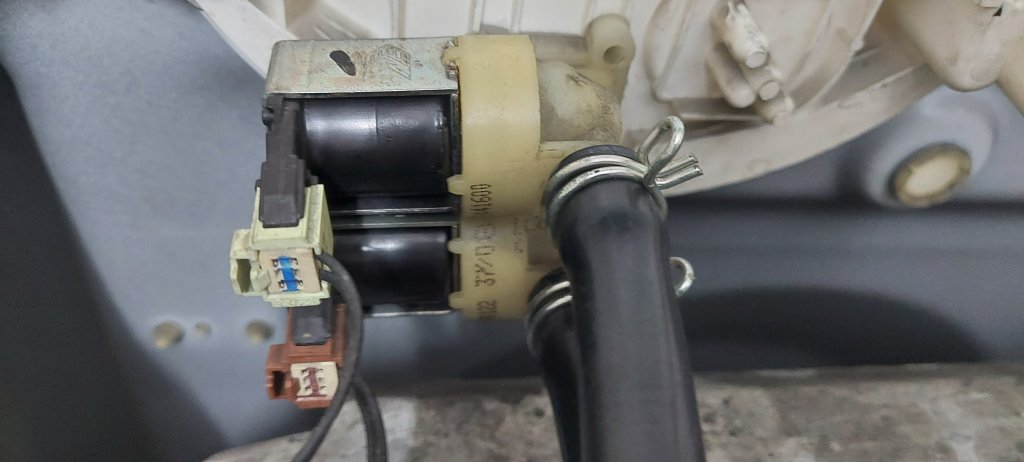

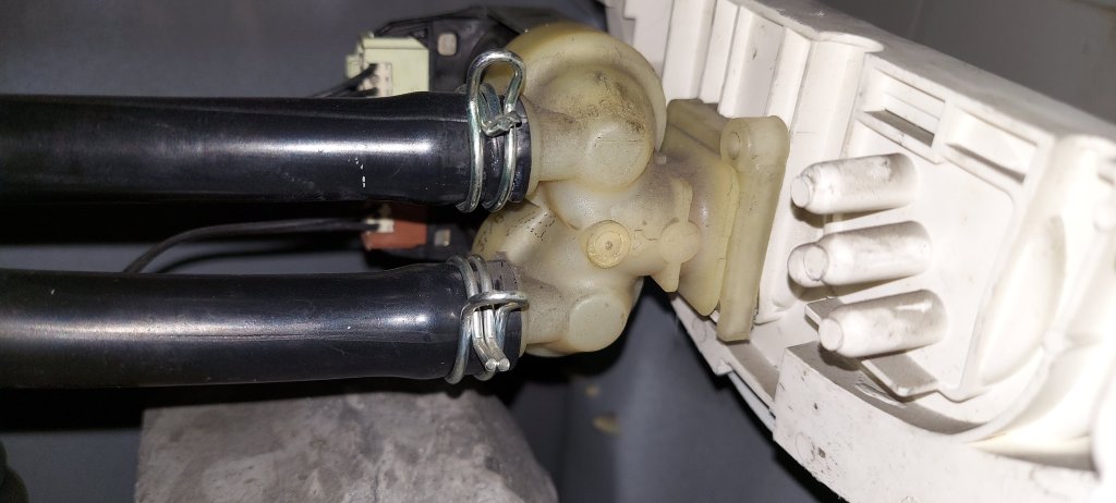

1. Tháo mặt trên của mg, có 2 ốc sau, đẩy trượt mặt trên ra sau.
2. Khóa nc tháo dây cấp, đầu vặn vào dây cấp chính là van điện cấp nước.
3. Dùng kìm tháo 2 kẹp vòi cao su cấp nc bên thân van
4. Nó có lẫy nhựa cụ vừa ấn lẫy nhựa vừa xoay van cấp nc 45o là tháo đc van cấp.
Tháo van thì dễ, đo mới khó:
Đo trở cảm biến dòng nước: 2 chân trắng.
Bệnh của cụ là h tượng hỏng cả 2 linh kiện đồng thời: trở cảm nhận dòng nước+ van đóng cửa.
Em sửa bệnh này cứ thay từng thứ 1 k hết, sau p thay cả 2 mới ổn
Con Elex EWF 8556 cổ của nhà em có 1 vài lần cũng bị lỗi, đang chu trình thì đèn đỏ dừng phải nhấn lại cho giặt nốt, hoặc giặt xong bị rò nước vào thùng giặt, ướt sũng. Em cũng đang lăn tăn lỗi bơm V cấp nước. Mua mới thay thì hơi to tiền vì sợ chẩn sai bệnh, nhẽ tìm con bơm cũ? Có cách nào test không các cụ? Thanks
Cụ chụp rõ seri linh kiện em xem có đúng con em thay ra không- nếu đúng qua em cầm về test thử, hoặc cũng cầm van của cụ qua lắp trên máy nhà em xem sao.
Nx con cổ này đúng là mua linh kiện quá tiền máy

formen
OF-485699
27/1/17
18,493
366,963 Mã lực

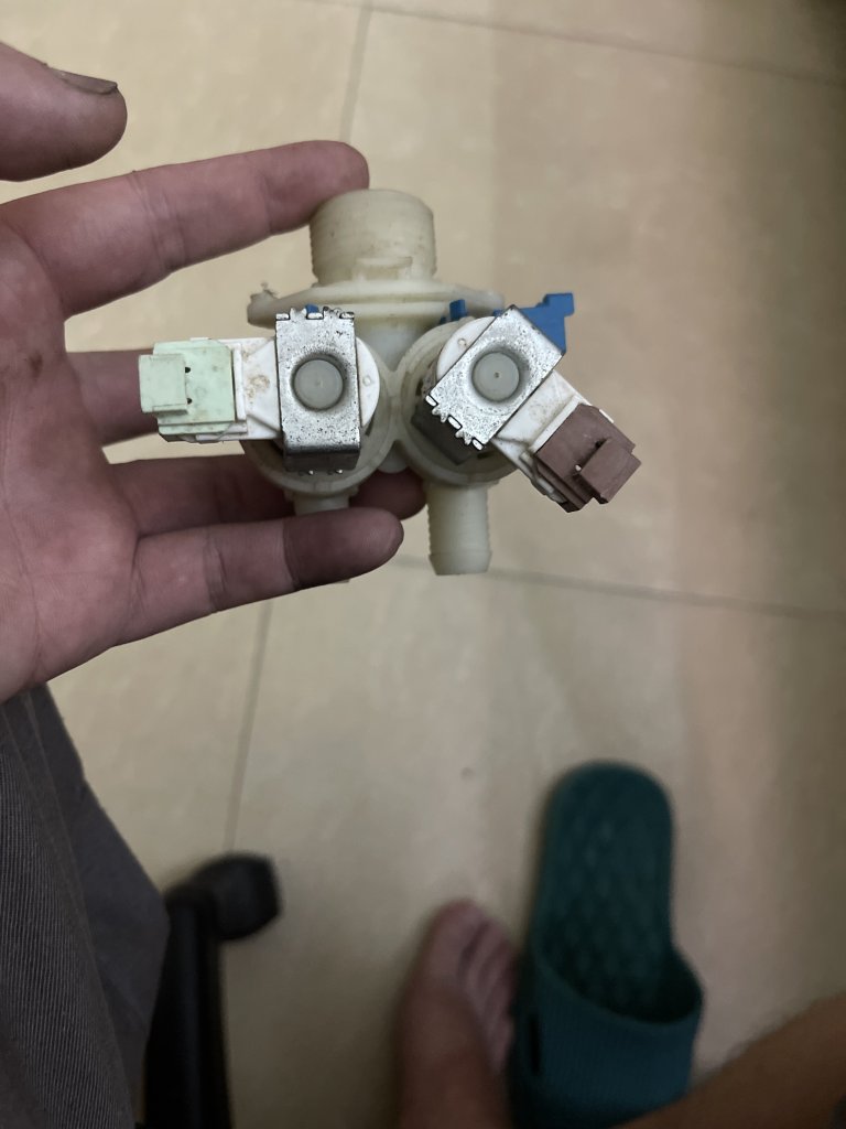

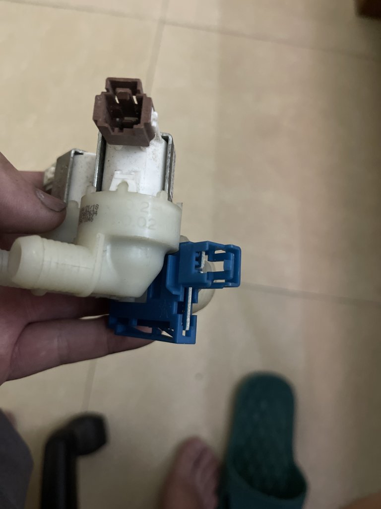

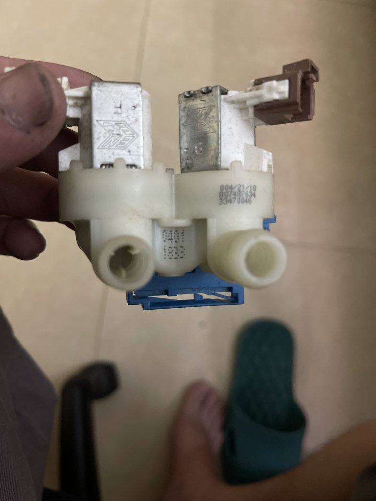

formen: em gửi thêm ảnh, cụ xử giúp
tìm mãi mới thấy, còn thấy thêm mấy đồ em tưởng là không có, hoá ra là có thừa, mua 2 lần.
con của em là cho mg invester nên có thêm mạch đo nước
còn 2 chân cắm cấp van nước thì khá giống con của cụ.
cụ qua cầm về lắp- chỉ cần 2 chân cấp 2 van, không cần chân đo nước
chân nâu+ chân trắng: 2 chân điện 2 van cấp nước
chân xanh: đo lượng nước dùng cho máy invester, máy cơ không cần dùng.
con này của em thì vẫn chạy ngon nghẻ xong phải mua thay thử nên còn dôi ra.
