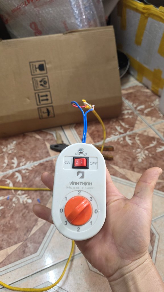

Chu An
OF-336914
1/10/14
6,048
356,902 Mã lực
Mình đang cần điều chỉnh tốc độ quạt điện dân dụng 220v.
Lí do: nhà có trẻ con nên muốn quạt chạy số nhỏ cho không bị lạnh ấy mn.
-có 1 cách mình áp dụng ok là dùng 1 cái biến áp tự ngẫu đưa ra đầu 140v và 180v , thích tốc độ nào thì cắm vào đầu đó, dùng kiểu này quạt chạy êm ,ko bị gằn, giờ nó cháy mất mà chưa kiếm được cái biến áp nhỏ.
Có mấy cách này đã làm mà k hiệu quả:
-mình tự mua cái cục điều chỉnh tốc độ bán trên xốp pe cũng ko ăn thua, quạt chạy gằn , dung nên bỏ ngay
-họ đồn dùng cái tụ điện quạt trần đấu nối tiếp để giảm tốc độ mà mình thử thì ko thấy hoạt động
-mua chiết áp điều chỉnh quạt trần thì cung ko ăn thua, chả thay đổi được bao nhiêu
Không rõ bác đã có phương pháp nào hiệu quả chưa? Và tôi cũng không rõ quạt của bác xài động cơ AC hay DC (đầu vào thì dĩ nhiên là 220v AC rồi)?
Nhà tôi có khoảng 7-8c quạt trần Điện Cơ và 1 nửa trong số này tôi đã thay hộp số cơ thông thường bằng chiết áp điện tử. Về hoạt động thì xài chiết áp điều chỉnh tốc độ khá mượt, kể cả mức min chạy lờ đờ nhất. Đến nay đã qua khoảng 10 năm và chưa 1 lần xảy ra sự cố. Có những chiếc quạt tôi bật thông 48g liền mà chiết áp vẫn chịu được.
Ngoài ra, tôi cũng thay 2c khác bằng hộp số điều khiển từ xa của TQ - 3 tốc độ. Đến nay cũng 8 năm rồi, tất cả vẫn hoạt động hoàn toàn bình thường.
Đúc kết: bất kể thay bằng chiết áp hay bộ đk từ xa thì điều quan trọng nhất là phải dư công suất. Với chiết áp (Dimmer) thì nên xài loại cho đèn sợi đốt, chịu đc 500w (danh nghĩa).
đã chốt và trên tay con này ok ạ

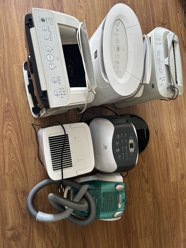

phuongmit
OF-134398
14/3/12
28,006
2,544,781 Mã lực
Nay vượt lười nên e nhậu 1 phát 7 con này. Bảo dưỡng vệ sinh chuyên sâu, tháo tanh bành ra cọ rửa, hút bụi màng lọc, phơi nắng cho thơm sạch. 2 con hút ẩm thì bẩn nhất là két nước, dỡ ra nhờn nhớt, bụi bẩn đọng hết trong đó. Rồi hút bụi lòng máy, bước cuối là lấy khăn sạch lau toàn bộ, chiều đem vào lắp lại. Vừa làm vừa chơi hết cỡ 2 tiếng, nếu tập trung thì chắc nhanh hơn. Vật tư mất tí xà phòng, bàn chải với cái chổi lông lợn. E ngó trên mạng thấy đội dịch vụ vệ sinh máy lọc này báo giá 250-400k/máy tuỳ model, tính năng. E nhẩm mình làm mà lấy 100-150k/máy cũng vừa mồm lắm rồi, ngày làm 5-10 con tối dư tiền bia bọt :))
các cụ lưu ý : cục này chỉ dùng cho quạt kiểu số cơ thôi, số điện tử là tèo (mình tèo cái quạt hộp kia rồi ) phải thay cái bấm số cơ ^^

Muon_biet
OF-186880
25/3/13
20,628
1,594,094 Mã lực
Ô Chợ Dừa, Hà Nội
Còn được nhiều hơn nữa cụ ạ, nếu lắp vào lại thừa vài con ốc...hjhjhjhj!
