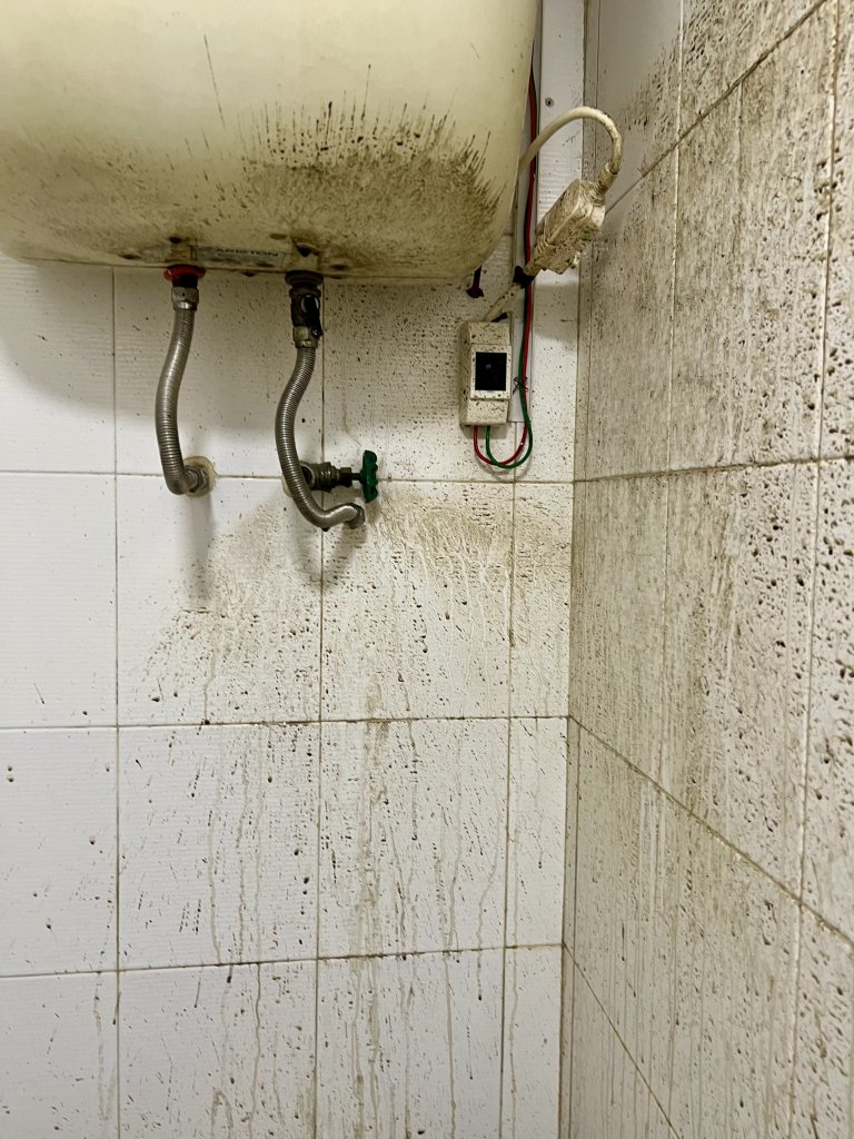

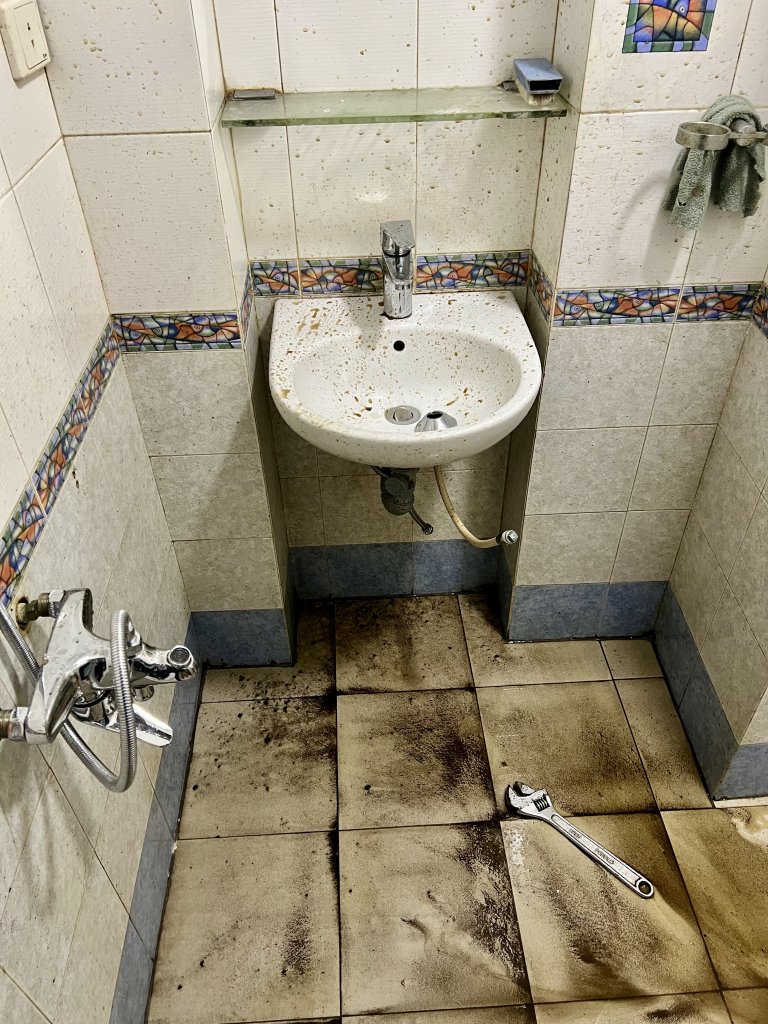

Nhà cháu đang bị pan này khá khó xử lý, nếu xử lý thì vừa tốn kém, mất time. Chả là đợt vừa rồi sửa căn nhà mặt phố cho thuê. Căn 2 mặt tiền, mặt chính đường 2 xe buýt tranh nhau, mặt sau thì đường nhỏ hơn nhưng cũng có vỉa hè và có thể 2 xe sedan tránh nhau được. Tổng căn này rộng 105 m, nhà cháu ngăn thành 2 căn để cho thuê, mặt chính làm quán ăn 60m, mặt sau rộng 45m lảm căn hộ cho 2vc thêm 1-2 F1 nữa là rất OK.
Như các còm trước về nâng cấp thay thế đường ống kẽm, nhà cháu đã dỡ bỏ hết ống kẽm để sang ống nhiệt. Tuy nhiên do chủ quan nghĩ căn phía sau đường ống kẽm đều ở trên cao, chôn tường vẫn còn tốt nên tích kiệm chi phí nhà cháu giữ lại chỉ thay các đường chôn dưới đất thôi. Vả lại nếu phá đường ống kẽm chôn tường này thì phải phá tung hết, thay thế lại gạch ốp tường, vừa mất công vừa tốn kém quá nên nhà cháu để nguyên. Đây là sai lầm!
Sau khi sửa chữa làm lại tủ bếp, mua thiết bị vòi sen các kiểu xong, đến khâu lắp máy bơm tăng áp vào thì xảy ra hiện tượng, máy bơm tăng áp chạy liên tục không ngắt, mặc dù các đầu ra khoá chặt rồi. Như vậy khả năng đường ống bị rò rỉ nên mất áp khiến máy bơm chạy liên tục. Có điều khá ngạc nhiên là chưa phát hiện rò rỉ nước ở vj trí nào, tường vẫn khô nguyên.
Giờ giải pháp của nhà cháu là làm 1 công tắc cho máy bơm, khi nào cần nước mạnh thì bật công tắc đó lên và chờ đến thời điểm nước rò rỉ ra tường, xác định được điểm rò rỉ mới hản vá, hỏng đâu sửa chỗ đó.
Nhà cụ có van tổng từng tầng chứ? Sao cụ không thử khóa van từng tầng lại để test sẽ khoanh vùng tốt hơn. Tất nhiên, khoanh vùng khu vực cũng chỉ là để theo dõi dài ngày và phát hiện tường bị mốc sớm thôi chứ cũng chưa thể phát hiện được điểm rò rỉ ngay.
chạy liên tục không ngắt thì ướt tường ngay lập tức cụ ơi, em đồ rằng nó k bị ở tường đâu, mà dưới nền hoặc đâu đó. và không phải kiểu dò nhỏ đâu ợ: bục mối hàn nhiệt, quên đường ống chờ...
Hệ thống ống kẽm này không chôn xuống sàn mà đi chìm trong tường( cách cos sàn 20 cm cụ ạ. Trước vẫn lắp máy bơm tăng áp và hoạt động bình thường, giờ tự nhiên dở chứng thế. Ngoài đường ống bị rò rỉ thì nhà cháu còn nghi 1 nguyên nhân nữa là đường ống( đầu ra từ máy bơm) bị tắc nghẽn nhưng chưa tắc hẳn, đây có thể là nguyên nhân khiến máy bơm hoạt động liên tục. Mai nhà cháu cầm máy khí nén sang làm vệ sinh lại xem có được không.
Có 1 tầng thôi cụ, và từ đầu ra của máy bơm, chỉ có 5 đầu ra thôi( vòi chậu rửa bát, sen tắm, vòi chậu rửa mặt, vòi máy giặt, vòi xịt hang+ đường cấp két nước bệt và cấp bình nóng lạnh) tất tần tật chỉ trong phạm vi 3-4m dài.
Cụ có máy nén khí thì thử bịt tất cả 5 đầu ra thiết bị, sau đó kiểm tra áp suất đường ống bằng đồng hồ áp suất xem có bị tụt áp không. Trước đây e lắp bơm áp, cái van 1 chiều của bơm đóng không kín nên bơm của e cũng chạy suốt.

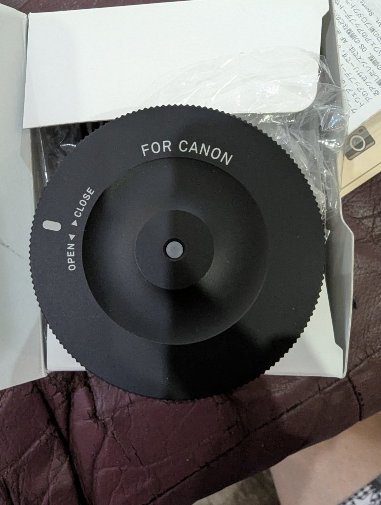

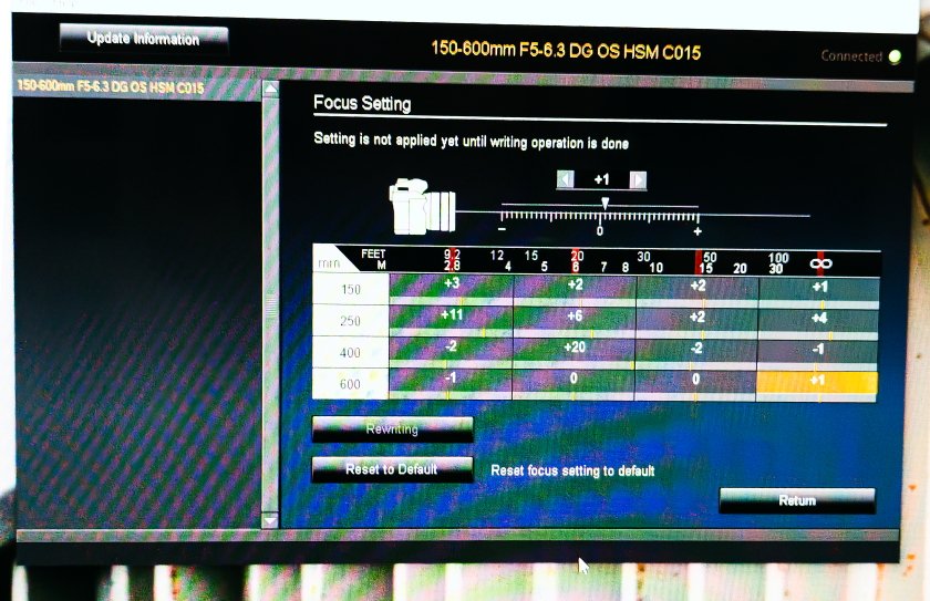

Em sắm thêm cái ống này để hỗ trợ thêm cho cái ống Canon 100-400.
Nhưng khi chụp thì có vẻ các tiêu cự ngắn không đủ nét, dù họ bảo nó nét nhất từ 150 đến 300. Em nghĩ ngay đến khả năng bị back hay front focus. Nhưng để chỉnh thì hoặc phải gửi về hãng hay có cái USB dock cho nó. Tìm USB dock có 1 cửa hàng ở HN đăng. Lúc gọi điện họ bảo hết hàng, nhưng lúc sau họ gọi lại báo chỉ còn dock cũ, em chấp nhận họ bảo phải tìm, nhưng rồi không thấy gọi lại. Tiếp tục tìm thấy có trên Shopee. Đặt 3 hôm nhận được dock mới:
Với nó em update được cả firmware cho ống (cái ống này vẫn giữ nguyên firmware cũ 1.03. Up được lên 2.03, gần 1 chục lần updates của hãng).
Còn để chỉnh lỗi focus, họ cho 16 điểm (4 tiêu cự X 4 khoảng cách).
Kiểm tra mới thấy nó bị cả front focus và back focus ở gần như tất cả các tiêu cự và khoảng cách.
Khi chỉnh chụp ảnh rồi kiểm tra để phát hiện dạng lỗi rồi gắn dock vào ống. Qua cáp USB chỉnh bằng phần mềm lấy từ trang của hãng. Chỉnh xong chụp thử lại, rồi chỉnh,... đến khi điểm canh nét thực sự nét chứ không phải những điểm trước hay sau.
Cuối cùng em đã chỉnh xong đủ 16 điểm, mai mang lên XN chụp thử máy con chim!

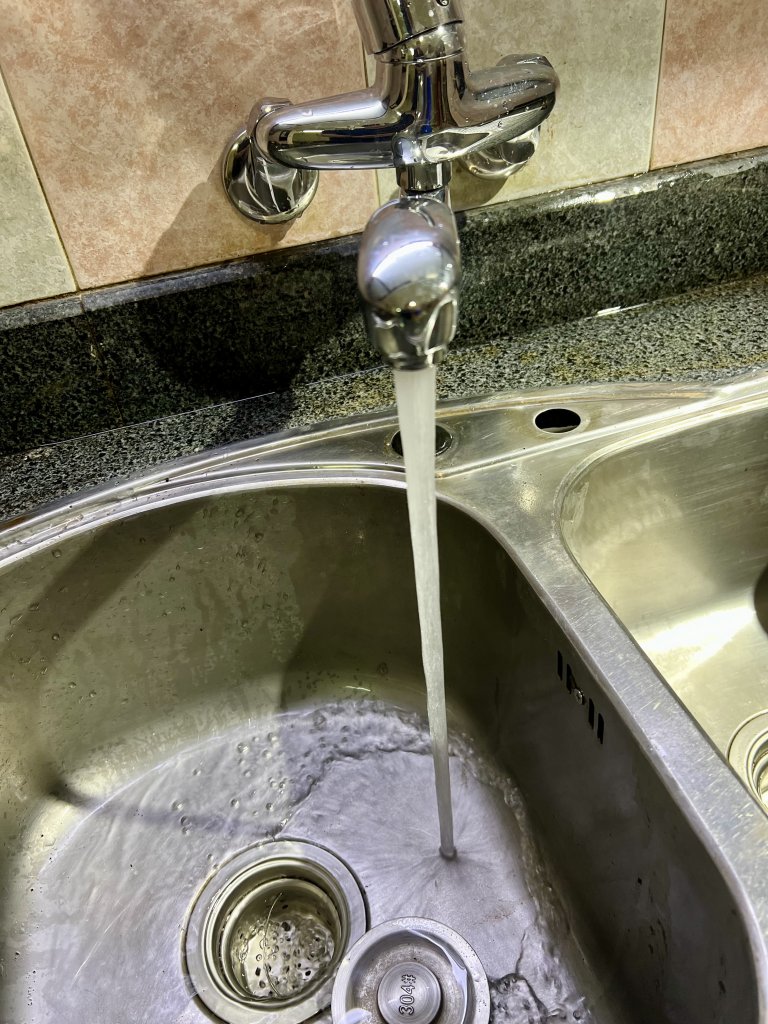

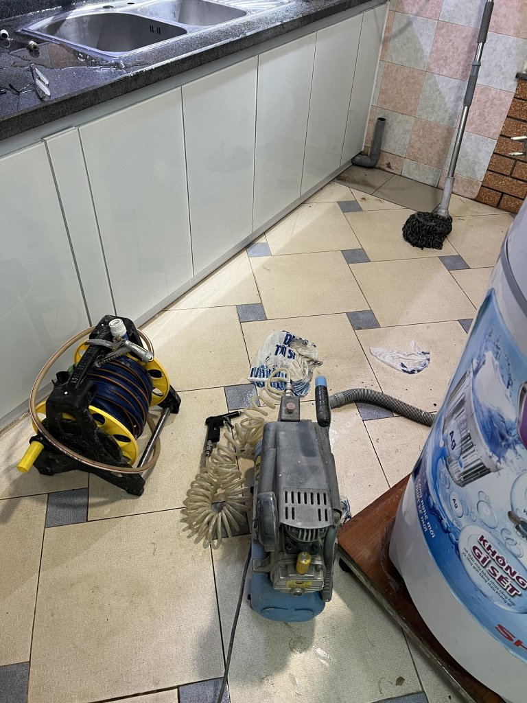

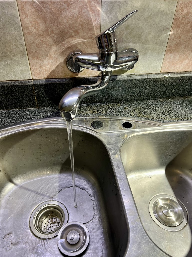

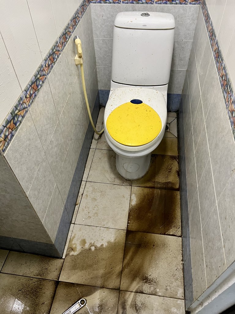

Vâng cụ! Hôm nay nhà cháu đã tiến hành thông đường ống kẽm để lâu ngày bị rỉ, gây tắc nghẽn bằng máy khí nén:
Dùng súng xịt, cuốn ninon để bịt kín đường xịt vào, các đầu ra bịt kín, sau đó mở thứ tự từng đầu ra. Phải kết hợp 2 người, 1 người cầm súng xịt hơi, bịt chặt đầu vào sao cho khí nén bơm vào đường ống không bị xì hơi ra ngoài. Bơm được vài giây có cảm giác khí đã căng thì bảo người thứ 2 mở nhanh đầu ra, cứ lần lượt thú tự cho hết đầu ra thì thôi. Khi khí nén vào đường ống, mở nhanh ra thì các chất cặn bã bật ra ngoài đen xì dư lày:
Áp lực mạnh, thậm chí nó còn bắn tung lên tận trần p vệ sinh. Sau khi xịt khí nén xong, tiếp tục mở van tổng để nước cuốn trôi chất bẩn vẫn còn đọng lại trong đường ống, từng đầu ra một.
Vệ sinh xong cắm máy bơm chạy thử. Truóc khi vs thì đường nước chỉ ra dư lày:
Sau khi vệ sinh, nước đã chảy mạnh đáng kể:
Tuy nhiên máy bơm vẫn bơm liên tục không dừng lại. Khi tháo đầu ra của máy bơm rồi mở van tổng nhà cháu thấy đầu ra của các thiết bị nước vẫn ra bình thường. Như vậy trước đây thợ lắp hệ thống nước đã đề phòng trường hợp mất điện hoặc máy bơm hỏng mà vẫn có nước dùng, bằng cách lắp song song đầu ra từ trên bồn nước và đầu ra máy bơm, để tránh đầu ra máy bơm chảy ngược lên bồn, họ lắp thêm cái van 1 chiều. Do lâu ngày van 1 chiều bị kẹt, bẩn mất tác dụng ngăn nước chảy ngược. Đây chính là nguyên nhân khiến máy bơm không off khi các đầu ra đã khoá chặt, đúng như cụ nhận định. Trường hợp này trước đây nhà cháu đã xử lý pan y chang của cậu em gấu( hình như đã còm trên thớt này). Nhưng hệ thống nhà ông e đi nổi trần bên ngoài, việc thay thế van 1 chiều đơn giản như đan rổ. Còn đằng này đường nước nó chôn trong tường, muốn tìm vị trí van 1 chiều thì phải đục tung tường ra. Thôi đành chấp nhận bật hay tắt máy bơm chạy bằng cơm vậy. :D

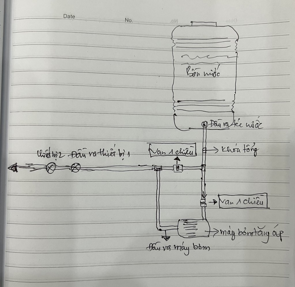

Rất có khả năng hệ thống nước đó lắp theo sơ đồ dư lày:
Cái van 1 chiều là cái hay hỏng vặt nhất. Nhà cháu cũng có 2 hệ thống NLMT và nước BNL, thỉnh thoảng van 1 chiều hỏng là nhà cháu mở nước lạnh thì có nước nóng. Mở nước nóng thì mãi chả ấm :D Làm nhà cháu phải mò mẫm phân tích mãi mới ra nguyên nhân.
Pumzen
OF-184401
9/3/13
27,098
1,390,207 Mã lực
Thực ra đó là cách lắp nước ngày xưa, chứ bây giờ nhà cháu lắp là không cần van 1 chiều nữa. Chỉ cần lắp thêm 1 đường nước vòng qua máy bơm, ở cạnh bồn nước trên cao, bình thường thì đường này khoá lại để chống máy bơm ngược lại bồn chứa, khi nào mất điện thì mở khoá ra nước không qua máy bơm nữa. Tuy nhiên nhà cháu cũng rất ít khi phải làm thao tác này vì giờ cũng ít khi mất điện, mà nếu mất thì nước vẫn chảy qua máy bơm để xuống dưới nhà. Trong trường hợp mất điện 1-2h mình vẫn có nước dùng, chỉ lả áp lực yếu thôi.

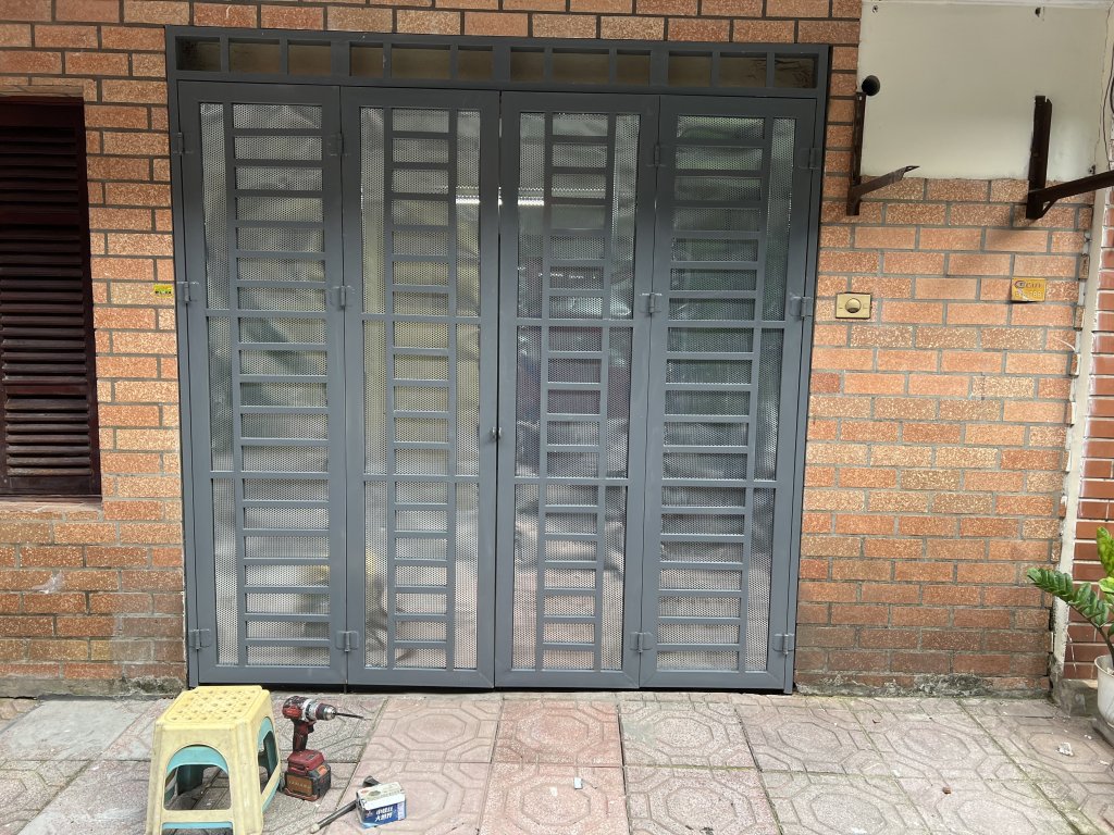

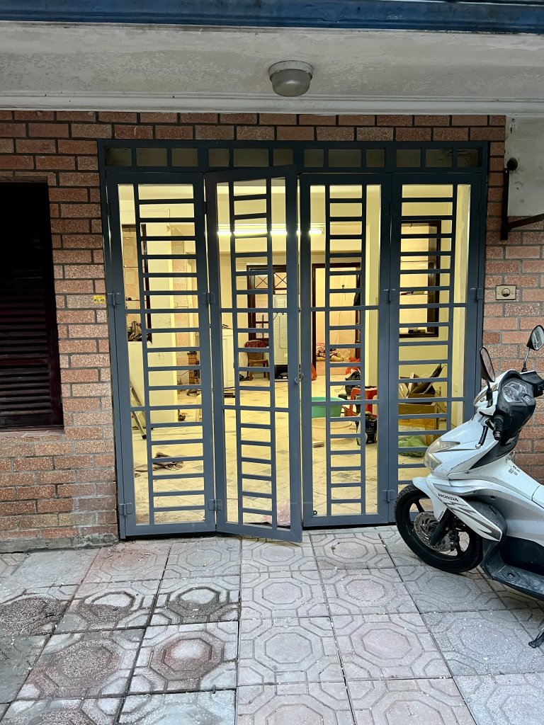

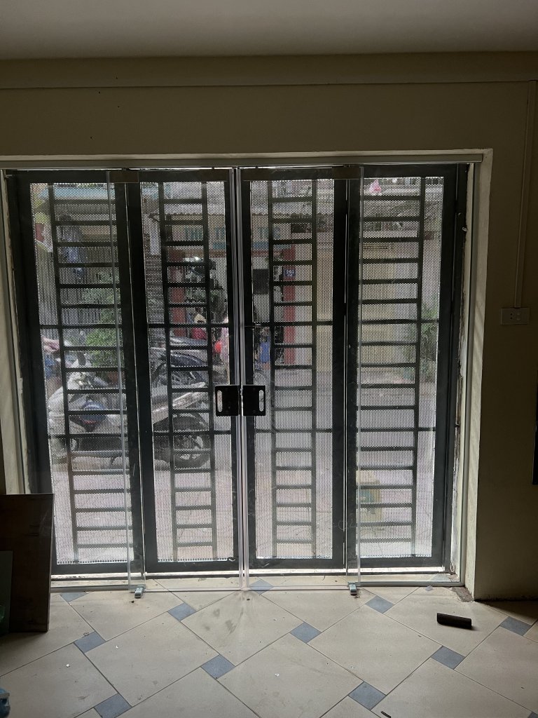

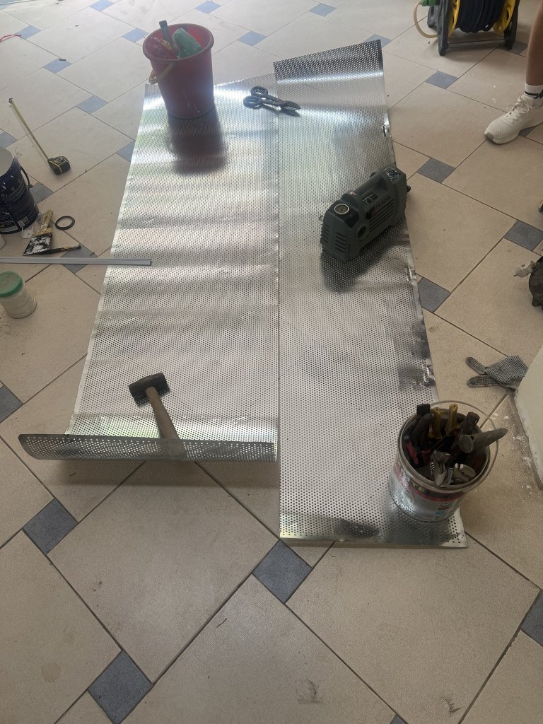

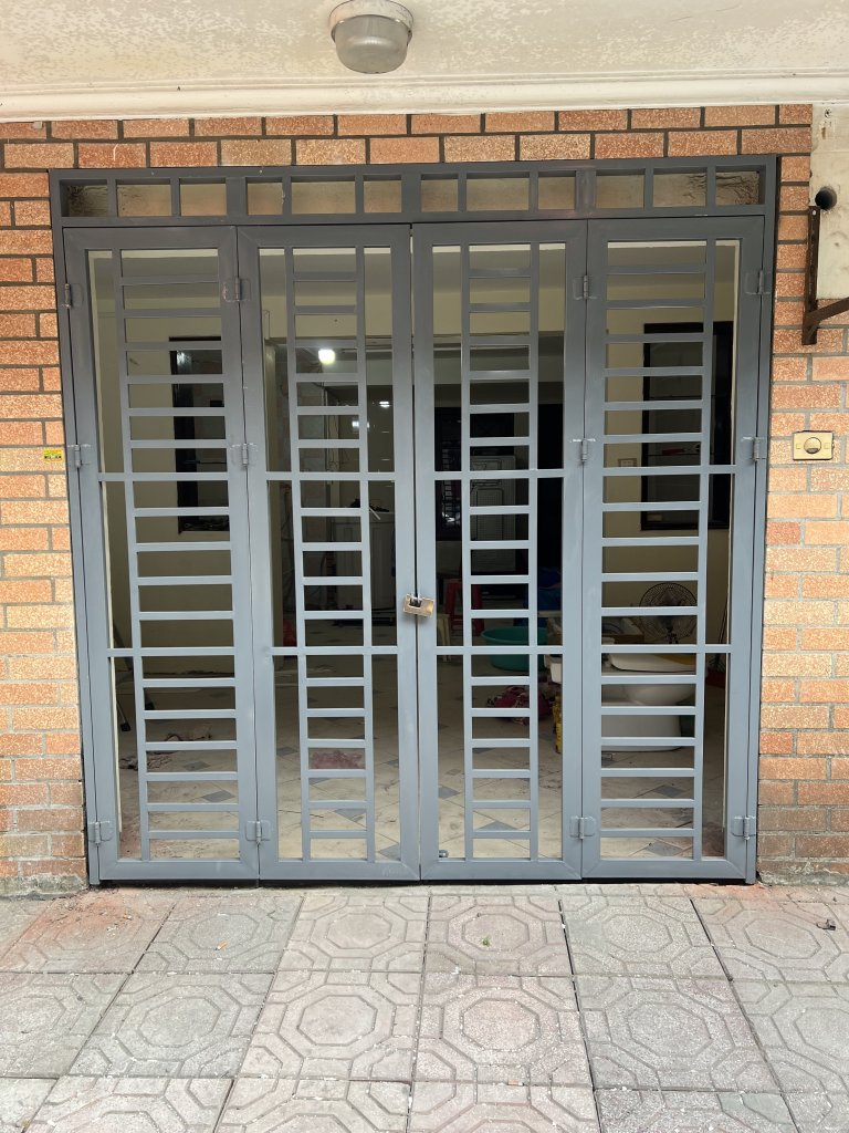

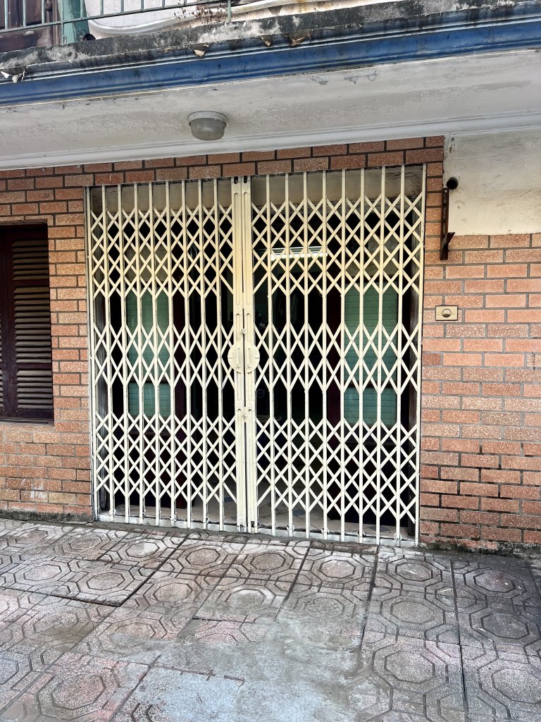

Sửa chữa cải tạo lại căn hộ cho thuê, do rảnh rỗi và cũng tích kiệm nữa, nên những hạng mục nào nhẹ nhàng, trong khả năng của mình là nhà cháu tự biên tự diễn hết. Thú thực là thi công hơi lâu chút nhưng cẩn thận gấp vài lần đội thợ trẻ, loại trừ hết những hạn chế sau này xẩy ra và đề cao tính an toàn cao.
Như hôm nay nhà cháu vừa xử lý lớp lưới che cái cửa sắt thuê thợ mới làm.
Chiếc cửa cũ là cửa sắt xếp, 2 năm trước nhà cháu đã up lên quá trình đại tu nó:
Giờ bỏ đi thay thế bằng cửa sắt hộp 4 cánh dư lày:
Cửa rẻ tiền nên nan hơi to, đứng ngoài nhìn vào nhà rõ như ban ngày luôn:
Bảo điểm này với mấy cu thợ, nó bảo thêm hơn 1 củ nữa nó lắp cái lưới vào, nhà cháu bảo thôi, tự xử lý.

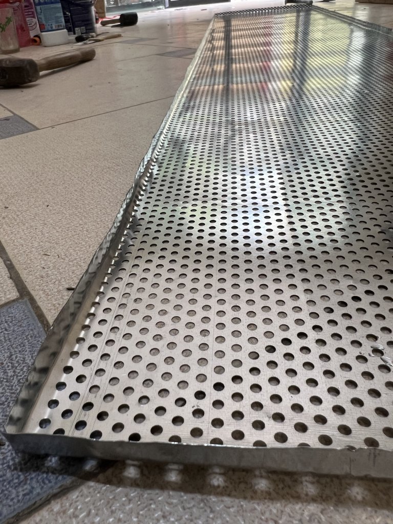

Nhà cháu lên Thuốc Bắc mua lấy 4m tôn dập lỗ, loại vẫn hay dùng để che cửa sắt, giá có 110k/m.
Mang về pha cắt ra cho vừa từng ô cửa:
Cắt rộng hơn chút để gập 4 cạnh dư lày:
Cạnh này để khoan bắt vít vào khung cửa:

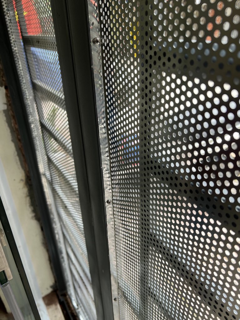

Sau mấy tiếng cặm cụi gò với khoan bắt vít rốt cuộc cũng xong. Nhìn từ ngoài nó dư lày, không hề thấy gì bên trong, mặc dù bên trong bật đèn sáng choang:
Nhưng từ bên trong nhìn ra ngoài thì rõ mồn 1 luôn:

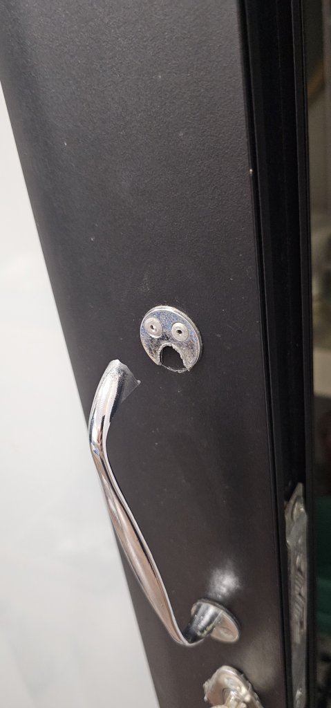

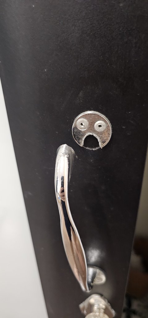

tay kéo cửa trượt nhà tắm của em bị gãy như thế này thì xử lý thế nào nhỉ các cụ
formen
OF-485699
27/1/17
17,779
358,998 Mã lực
Dùng khoan mũi 3 nhể 4 vít đinh rút- khoan thẳng vào lỗ rút là tụt ra.
Rồi cụ mua cái tay cầm khác chắc hơn, rút lại 4 mũi đinh rút để cố định tay cầm.
Nên mua đúng cỡ tay cầm cũ để k p lhoan lỗ mới nát cánh cửa
Cửa sắt này chắc thông thẳng vào phòng 45m2, không có cửa ngăn nữa phải ko cụ?
Em nghĩ cụ thích cắt gọt, là em hoặc gặp mấy cháu trẻ thì các cháu sẽ mua tấm dán kính mờ, hoặc phim 1 chiều dán vào cũng hay.
formen
OF-485699
27/1/17
17,779
358,998 Mã lực

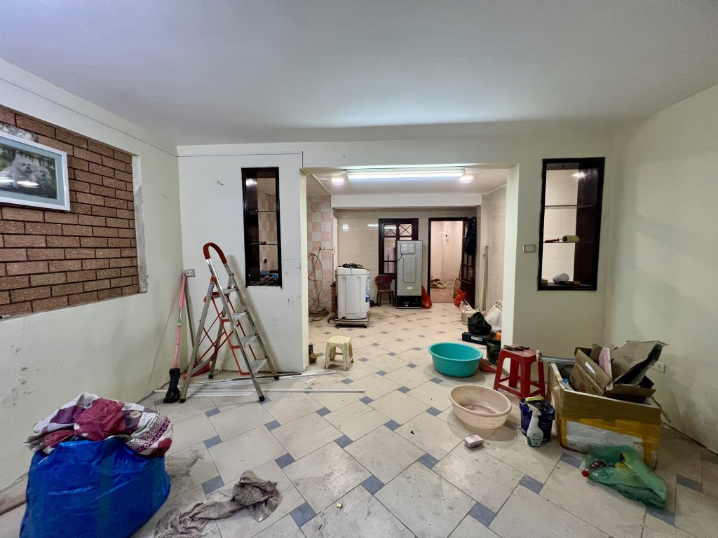

trong có cửa kính trong trượt ngang á cụ- thì mới lắp đh đc, cửa sắt ngoài thì an ninh buổi đêm thôi.
Trong còn có 1 phòng kín đáo nữa cụ!
Thực ra nhà cháu cũng định dán decan mờ (hôm rồi đã ra cửa hàng hỏi, khổ 1m2 mà có 40k/m, nhưng cuối cùng vẫn quyết định chuyển sang lắp tấm tole lỗ vì thấy nó tạo cảm giác an toàn hơn. Sau lớp cửa sắt là cửa kính lùa cường lực, nan thưa quá sợ kẻ xấu ném cái gì đó qua cửa.
tientung000
OF-23067
28/10/08
3,890
542,162 Mã lực
Em viết hơi tối, nghĩa là mua decal dán vào cửa kính mờ hoặc thành kính 1 chiều để che nội thất. Ốp lưới sắt lỗ thì che được cái nhìn, an ninh hơn nhưng cũng giảm phần nào ánh sáng tự nhiên.
Nhìn chung thì cũng ổn. Dầu mỡ thường xuyên thì đến đời cháu cửa cũng chả hỏng.
PS. Bên ông bà ngoại em có cái cánh cửa sắt khung sắt đặc. Nó chả ổ bi trục gì, chỉ là 1 cái ổ to ôm trực tiếp vào khung cổng. Nó có theo biệt thự cũ cổ chính xác từ khi nào ko rõ, nhưng nửa thế kỷ chả sao, vẫn đóng mở êm, thay mỗi cái tôn tấm hàn đính lên khung cửa. Bền dã man.

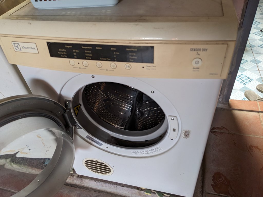

xedo26
OF-902582
18/2/26
145
1,296 Mã lực
51
Máy sấy quần áo nhà em tự nhiên bật ko chạy, bấm nút on off vẫn lên bình thường mà bấm nút chạy thì ko chạy, có mùi hơi khét bên trong.
