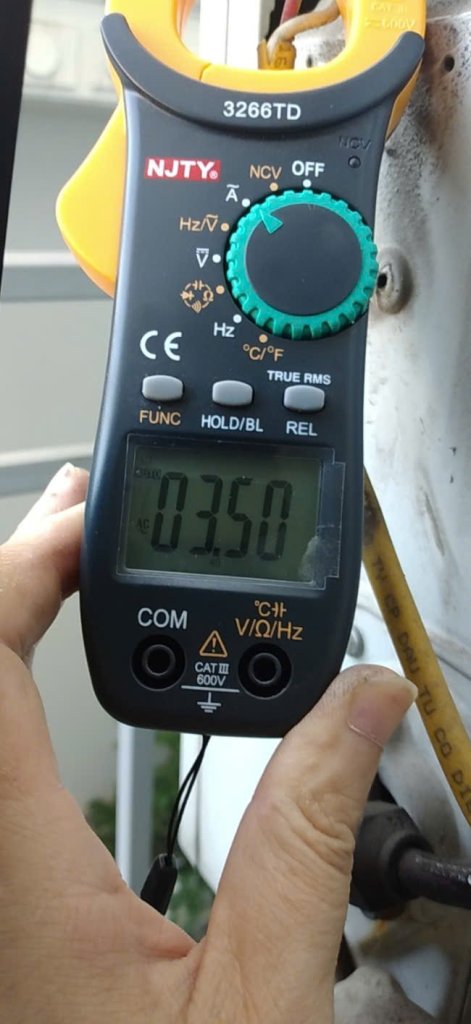

Điều hòa phòng ngủ em đang dùng bình thường tự nhiên giờ chỉ thổi gió ra mà không mát, trong khi 2 cái khác vẫn mát bình thường. Cục nóng có lúc quạt chạy, có lúc quạt không chạy. =((
Em đã xịt rửa vệ sinh máy + cục nóng mà vẫn không khá hơn, các cụ bắt được bệnh không ạ? Em dùng Daikin Inverter.
1. Cụ p có cái đồng hồ này, em vừa p đo dòng trên cục nóng.
Nếu k có thì gọi thợ, nóng này thì thợ mệt lả, chấp nhận giá cao.
2. Nếu có thì cụ tháo mặt cục nóng đh.
Đo tụ 2 con: tụ quạt, và tụ lốc - một số đời tụ 3 chân - 2 tụ đc ghép vào 1.
Xem trị số đo đc với trị số ghi trên tụ.
2 .1. Nếu tụ yếu thì cụ mua tụ khác thay, tháo ra nhớ vị trí chân - chụp ảnh.
Ra tiệm mua tụ giá 50k tụ lốc, 10k tụ quạt về thay là chạy phe phé.
2.2.Nếu đo mà thấy đúng trị số thì là hỏng cái khâc rồi. Thì gọi thợ đến chọt nốt cho cụ.
Đồng hồ đo NJTY này ngoài cửa hàng điện máy bán đúng không cụ? Khi đo thì có phải bật điều hòa lên để xem trị số không ạ?
formen
OF-485699
27/1/17
18,493
366,963 Mã lực
Đo dòng thì bật đh xong cặp đồng hồ vào 1 dây lửa. Như ảnh em chụp á.
Đo tụ thì cât điện tháo hẳn tụ ra để đo.
Đo khi có điện thì cần chú ý an toàn cụ nhé
