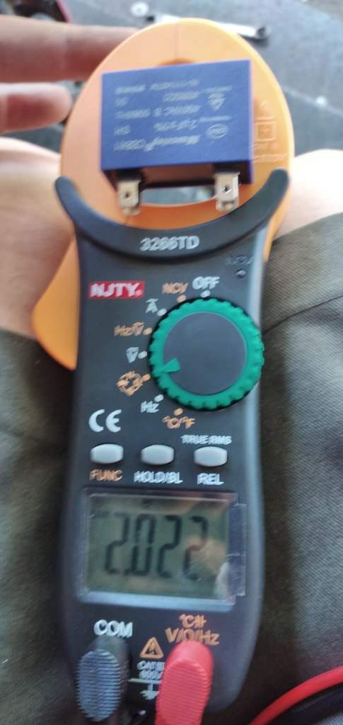

Đồng hồ đo NJTY này ngoài cửa hàng điện máy bán đúng không cụ? Khi đo thì có phải bật điều hòa lên để xem trị số không ạ?
Đồng hồ này tiệm có cụ nhé, có 2 loại tda thì k có chức năng đo tụ, tdb thì có chức năng đo tụ, đo nhiệt độ.

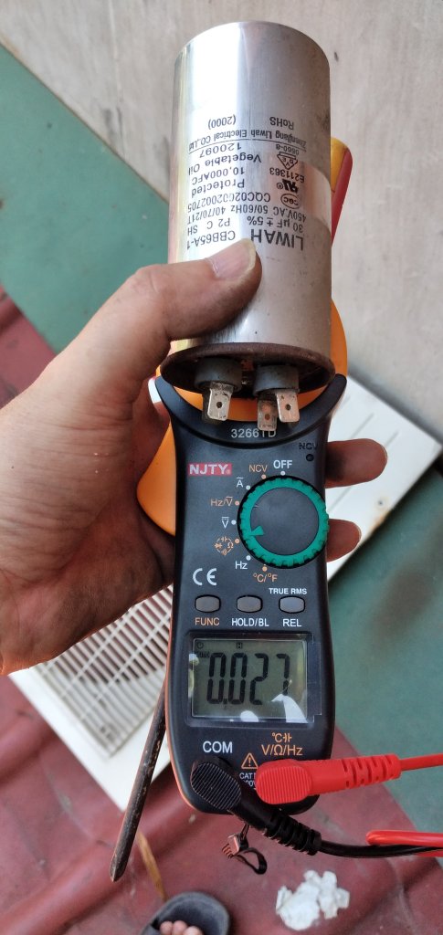

Điều hòa phòng ngủ em đang dùng bình thường tự nhiên giờ chỉ thổi gió ra mà không mát, trong khi 2 cái khác vẫn mát bình thường. Cục nóng có lúc quạt chạy, có lúc quạt không chạy. =((
Em đã xịt rửa vệ sinh máy + cục nóng mà vẫn không khá hơn, các cụ bắt được bệnh không ạ? Em dùng Daikin Inverter.
Cụ bật máy rồi lên gác xem cánh quạt cục nóng có quay ko, nếu không quay thì 90% chết tụ đề.
Hổi em mua của cụ Muon_biet 200k hay sao á, dùng quá tốt
Cám ơn cụ, để em đi đo thử xem thế nào, có gì nếu cần em lại nhờ cụ gửi số thợ.
Lúc quay lúc không quay cụ ạ, nên chả biết thế nào :-??

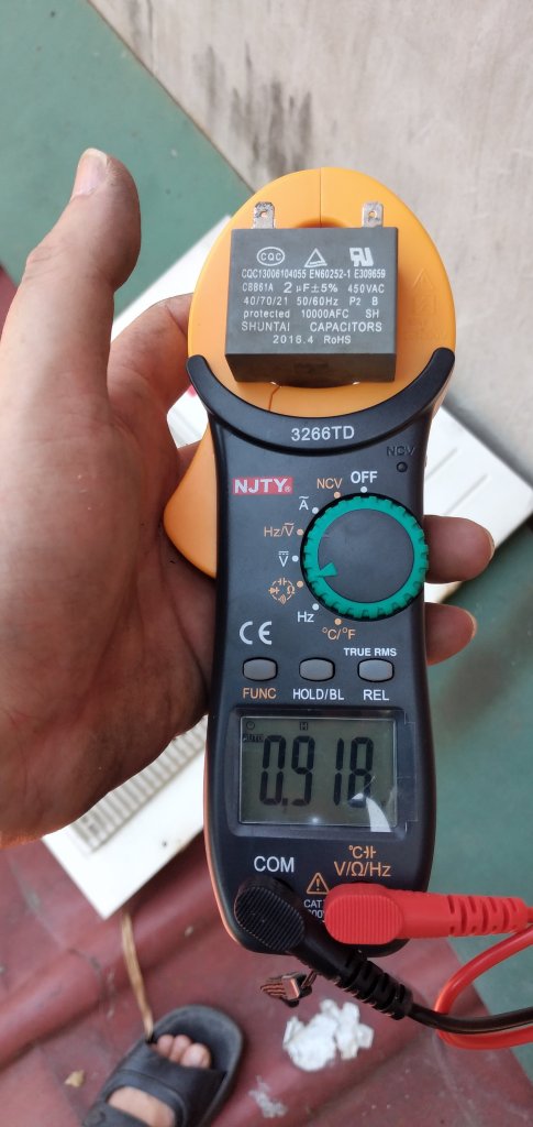

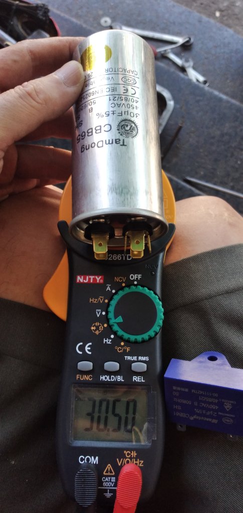

Đo 2 tụ quạt và lốc đều tèo cả.
Cụ nào cần hd chi tiết từng bước từ đo tháo lắp báo em hd chi tiết nhé. Em đi mua tụ đã

Tụ mới mua đo đúng trị số, 55k 2 con
Giờ tranh thủ lắp lên luôn k nắng chiều hắt vào k đứng đc

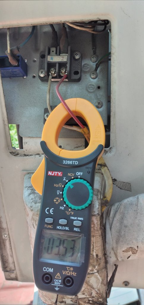

Vừa kịp thay xong thì nắng đến nơi.
Bật thử đo dòng ok, lắp lại chắc chắn vì lắp k chắc cục nóng sẽ rung ù hết tường cc nhé.
Đh mát lạnh như kem

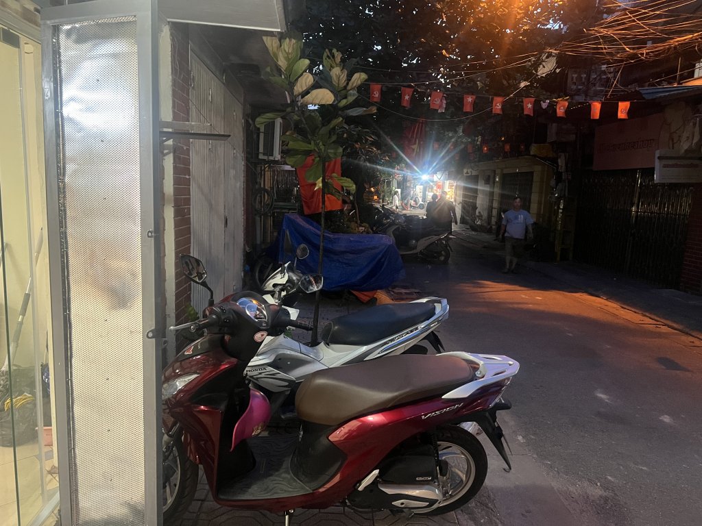

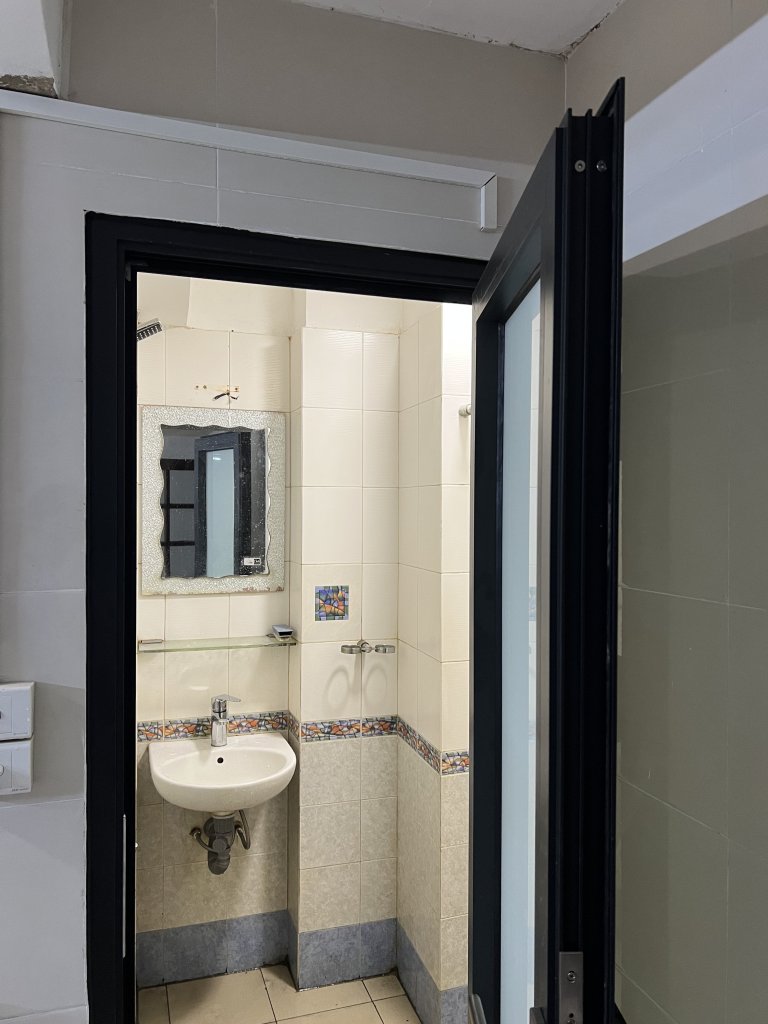

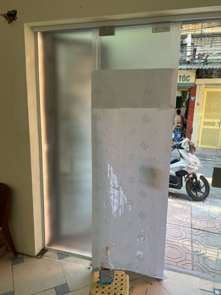

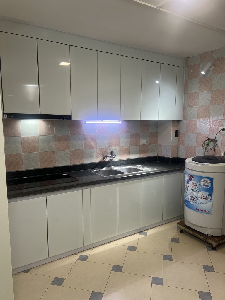

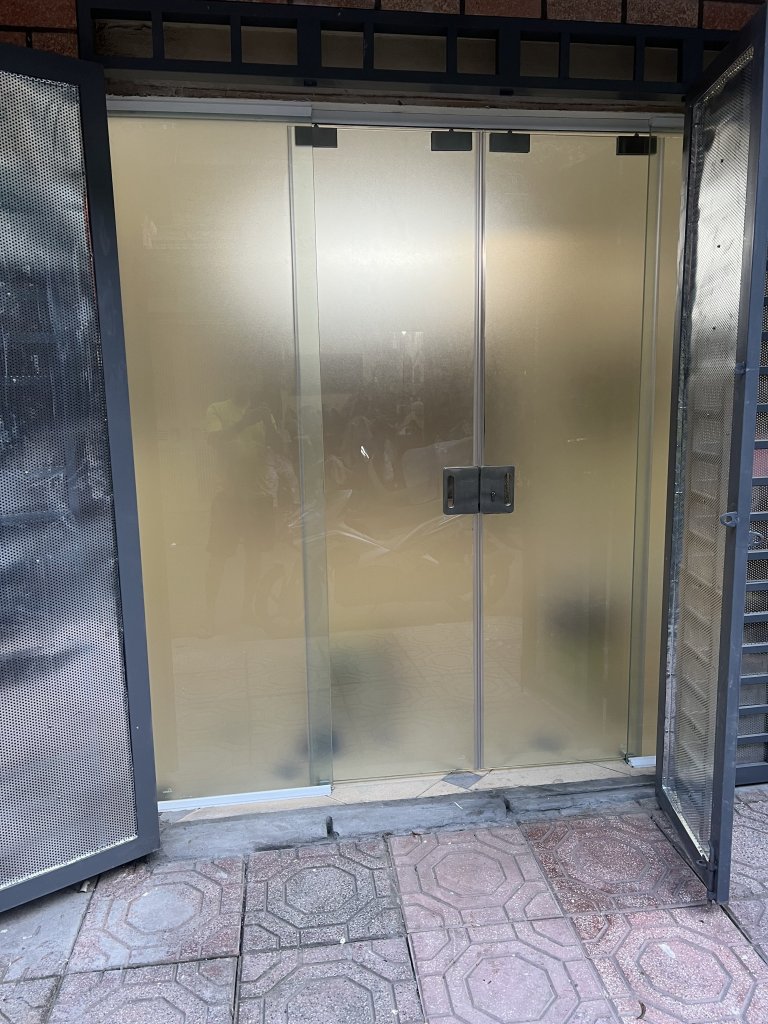

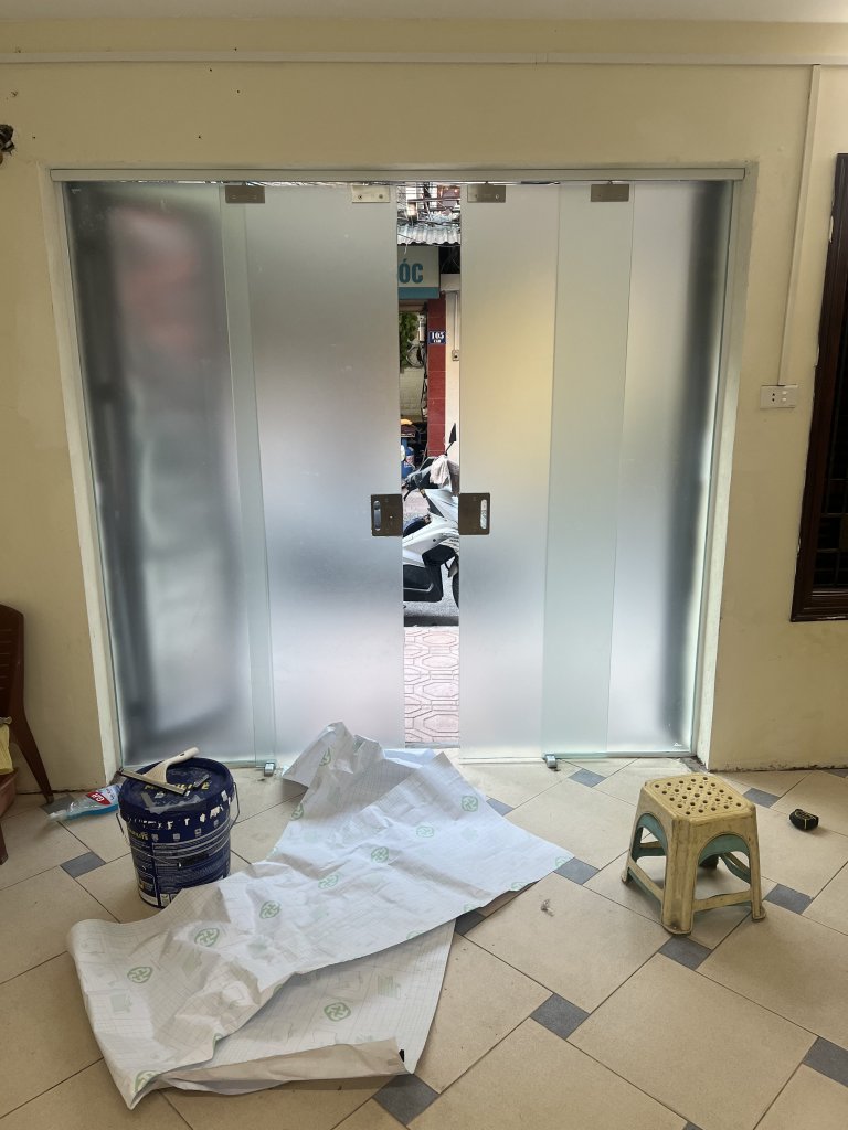

Thể theo yêu cầu của mợ thuê căn hộ, nhà cháu chiều nay chạy ra hàng bán decan, giấy dán tường...làm 4 m decan kính mờ, không có hoa hoét hay hoạ tiết vân nổi 3D gì hết, chỉ đơn giản là loại trơn như các văn phòng vẫn hay dán thôi.
45k/m dài khổ 1,2m, toàn bộ cửa hết 4m, thêm bình xịt kính nữa tròn 2 lít. Giờ thì mở cửa sắt ra đóng cửa kính vào ng ngoài ko còn thấy bên trong nhà dư lào nữa.

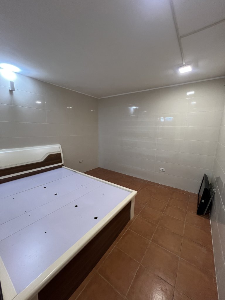

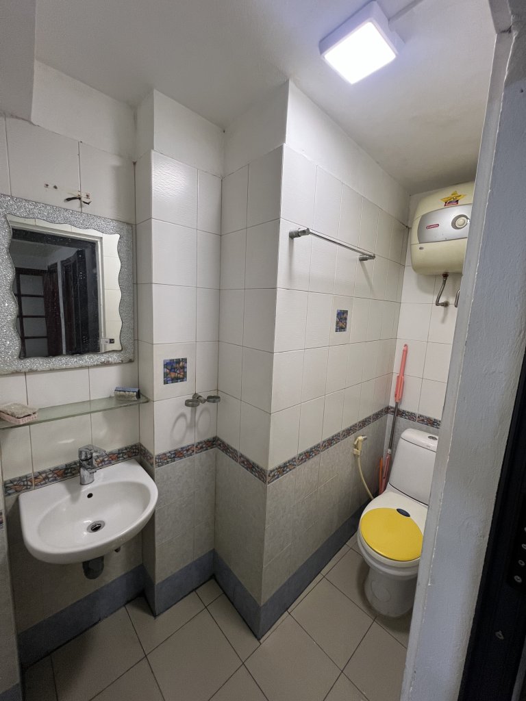

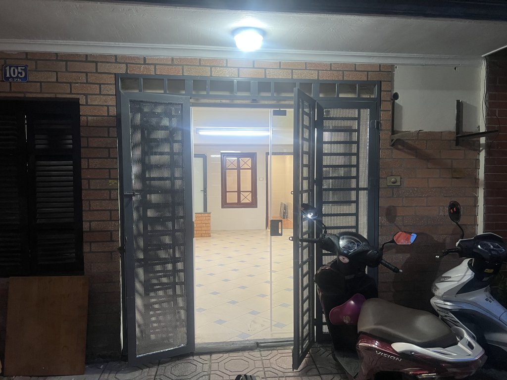

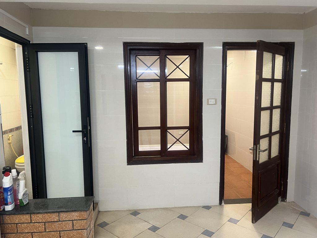

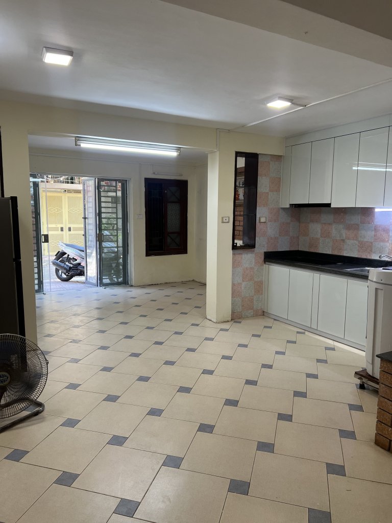

Tiện thể nhà cháu khoe luôn căn hộ 45m2 này. Làm lại toàn bộ, các hạng mục như ốp dán tường, p ngủ, lát sàn vs, lắp lại điện nước, hệ thống chiếu sáng, làm mới tủ bếp, cửa rả các kiểu, lăn sơn, sắm thiết bị bếp mới như hút mùi, bếp từ, đóng mới tủ bếp, thiết bị vòi nước thay mới toàn bộ như vòi chậu rửa bát, sen tắm, vòi chậu rửa mặt, máy bơm tăng áp..... . Do nhiều tiết mục tự biên tự diễn, của nhà trồng được nên tổng thiệt hại nhõn 60 củ. Ở thời điểm vật giá, công thợ lên cao ngút trời thế này thì cái giá để hoàn thiện căn hộ này nhà cháu thấy quá ổn áp.
Căn hộ T1 nằm trên con ngõ 2 ô tô con có thể tránh nhau được, vỉa hè rộng 2m:
Bên trong dư lày:
Khu này đông dân, chợ búa ngay sát nhà, có thể mở hàng ăn, quà sáng, cà phê giải khát, thậm chí làm văn phòng giao dịch, phòng khám đơn giản như TM họng, mắt, xương khớp ...vv. Nhưng nhà cháu ko thích hàng ăn nên cho 1 mợ quen thuê chỉ để ở, rổ giá nhạc nhẹ có 7 củ/ tháng.
Hôm bữa em đã tiên lượng là người thuê sẽ dán decal, nhưng kể ra thì cụ cũng chiều mợ í thật, nóng như này mà lăn ra làm, chắc phải có bồi-dưỡng ngoài :P
