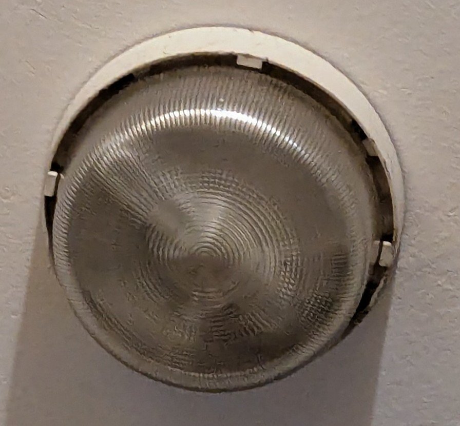

Nhà e có rất nhiều bóng đèn thế này, tuổi thọ 20 năm rồi nên nhiều bóng phần nhựa để giữ kính thủy tinh bị lão hoá, mà phần thủy tinh khá nặng nên có mấy bóng bị rơi rồi!
Em muốn hỏi có nơi nào bán nhựa trong suốt thay thế cho phần kính thủy tinh không nhỉ?

thì mua bóng led tròn thay hết một lượt thôi cụ, cái nhựa giữ bị lão hoá tiếc phết.

Căn bản ngại thay cụ ah, lại phải khoan lỗ mới cho vừa đèn mới. Với cả e cũng thích đèn thiết kế loại bóng xoáy e27, rất tiện khi muốn thay.

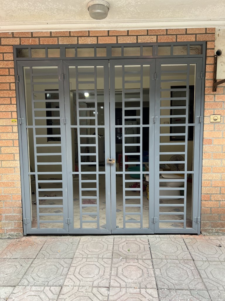

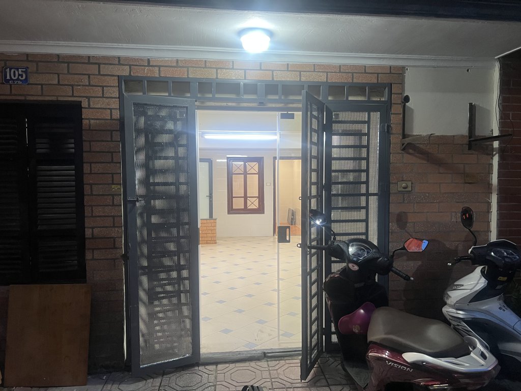

Chiếc bóng của cụ giống hệt cái bóng ở ban công căn hộ nhà cháu vừa sửa xong:
Căn này nhà cháu mua hồi 2004 sau đó nhượng lại, chủ mới sửa sang lại luôn và chiếc bóng này lắp từ hồi đó. Vừa rồi nhà cháu tháo tung bóng ra để lăn sơn lại trần, nhân tiện thay bóng sợi đốt bằng bóng led. Tháo ra thấy chất lượng bóng rất tốt, chao thuỷ tinh chất lượng tốt gấp cả chục lần loại bóng led vỏ nhựa rẻ tiền.

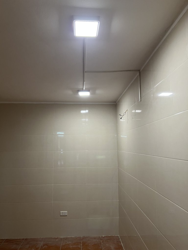

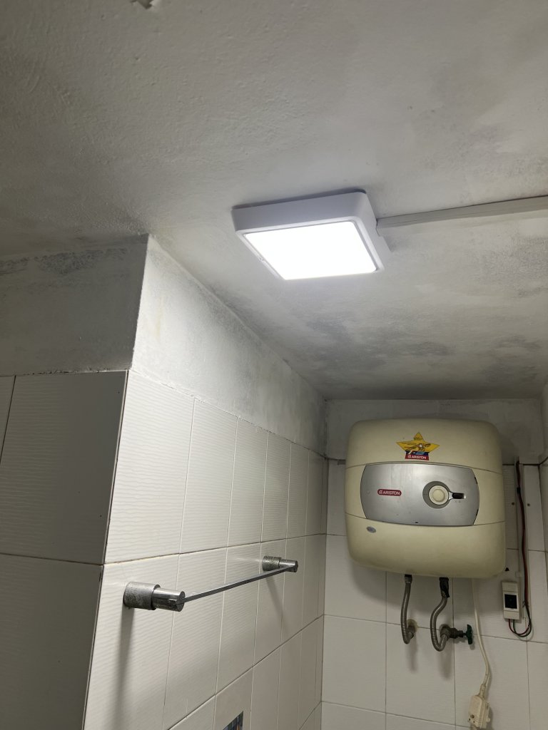

Như vừa rồi nhà cháu mua cả đống bóng ốp trần cho căn hộ này, có 150k 5 chiếc bóng dư lày:
Tuổi thọ nếu bật liên tục chắc chỉ năm là hỏng. Theo nhà cháu cụ bỏ ra vs sạch sẽ, thay thế thành cái bóng led là ok.

Đèn thì công nhận tốt thật cụ ah, nhất là cái chao đèn như cụ nói, vừa dầy vừa nặng.
Tuy nhiên cái lo nhất là phần nhựa giữ cái chao đó bị lão hoá theo thời gian, nên sẽ có ngày cái chao nó rời ra rơi xuống. Nhà em bị mất phát rồi, lúc nó rơi nghe như súng nổ, mảnh vỡ thủy tinh tung toé...

Hôm nhà cháu tháo ra, thấy chao nó có khấc, vặn vào đúng khấc đó thì khó mà rơi được. Cái đèn trần ban công nhà cháu gần như lộ thiên luôn, ban ngày nắng chiếu rát mặt, thế mà cái đế nhựa không hề bị ảnh hưởng bởi thời tiết. Nhà cháu thấy chất nhựa vẫn rất tốt.

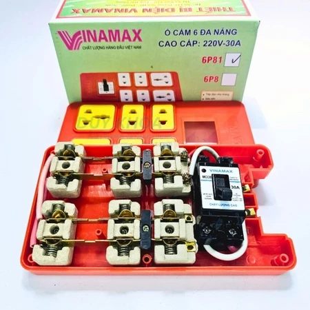

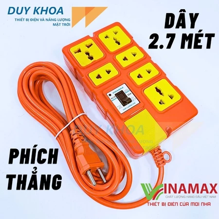

Cửa hàng nhà cháu đang gom mấy cái tủ lạnh về một chỗ thành 1 cụm 1 tủ mát 2 cánh(485W) và 2 tủ đông nhỏ(225W), cháu hỏi thợ điện thì họ bảo cứ cắm vào ổ điện vị trí đó (trước họ đi dây 3.0 cho nhà cháu). Cháu thì không an tâm lắm nên muốn sắm 1 cái ổ cắm chịu tải Vinamax 3.500W này về dùng (tầm 200k) ổn không các cụ nhỉ?

Tủ lạnh ăn thua gì cụ, gom cả lại tầm 1000w cũng chỉ bằng cái ấm đun nước thôi. Cụ dùng ổ cắm sứ đó là ok rồi.

Cụ thử mở ra xem dây nó cỡ nào?
3500W là ~ 18A.
Em đi làm lắp điện cho máy chỉ cứ tính vo 3A/1mm2 dây đồng thôi để đảm bảo an toàn vì nhiều loại dây có chất lượng đồng khác nhau, mình cứ tính cho loại dây hay gặp nhất.
Nhưng ổ cắm này thì tính 5A/1mm2, em là em phải dùng dây 2x4mm2 nếu dùng hết cả 3500W.
Nếu cụ chỉ dùng cho ~700W mà không thêm gì khác thì dây 1,5mm2 là đủ.
Còn nếu tải lớn hơn thì cụ cứ tính thêm 5A-1000W-220VAC / 1mm2 để tính tiết diện dây điện của cụ cho ổ cắm.

Cái ổ này hình như chỉ bán mặt thì phải, nhà cháu cũng có 1 cái, đặt về tự lắp dây nguồn. Nhà cháu lắp dây bình thường thôi( dây 1,5 li x2), ổ cắm này dùng ở góc làm việc, mua cái mặt này dùng chỉ với lí do là nó có at ở trên mặt, lúc nào nghỉ thì đóng At cho tiện. Tuy nhiên chất lượng ổ ko được tốt lắm, cá lá đồng vẫn chưa ôm chặt phích cắm, khiến nhiều phích vẫn lỏng.
