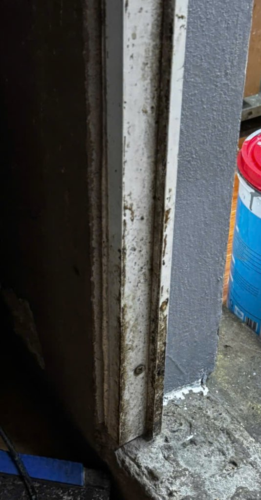

Đây là cái cửa nhôm ạ:
Các bác cho em hỏi có loại dung dịch vệ sinh, làm sạch nào có thể làm sạch nó dễ dàng mà không gây hư hại vật liệu?

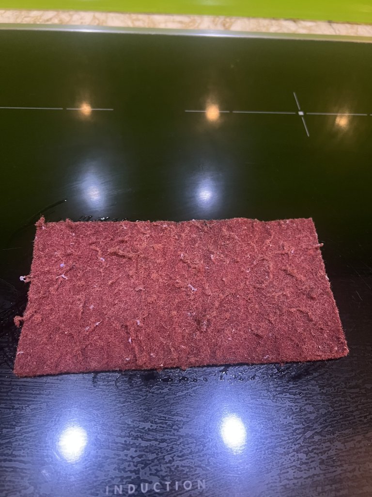

Đợt vừa rồi nhà cháu vệ sinh lại cái cửa nhôm ở CH để cho thuê. Cái cửa nhôm đó nhà cháu tự làm lấy từ năm 2004. Là cửa ngăn khu vực bếp và kho, tuy khô ráo nhưng dầu mỡ từ bếp bám vào, hơn 2 chục năm thành lớp dầy dính chặt bề mặt cửa rất bẩn. Nhà cháu tháo lôi cả cửa ra ngoài để vệ sinh, dùng xà phòng với bàn chải và miếng rửa bát loại dư lày:
Mặc dù xà phòng sẽ ăn mòn nhôm, nhưng bề mặt nhôm nhà sx có phủ lên lớp sơn vừa đẹp vừa bảo vệ ô xy hoá, với lại thời gian tiếp xúc của xà phòng chỉ 1 lúc là phun nước cho sạch sẽ rồi, nên nhà cháu cứ thoải mái cọ rửa. Chiếc cửa sau khi vs phải trở lại đến 80-90% so với lúc mới.

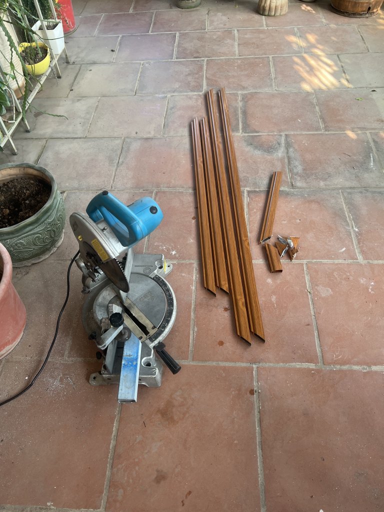

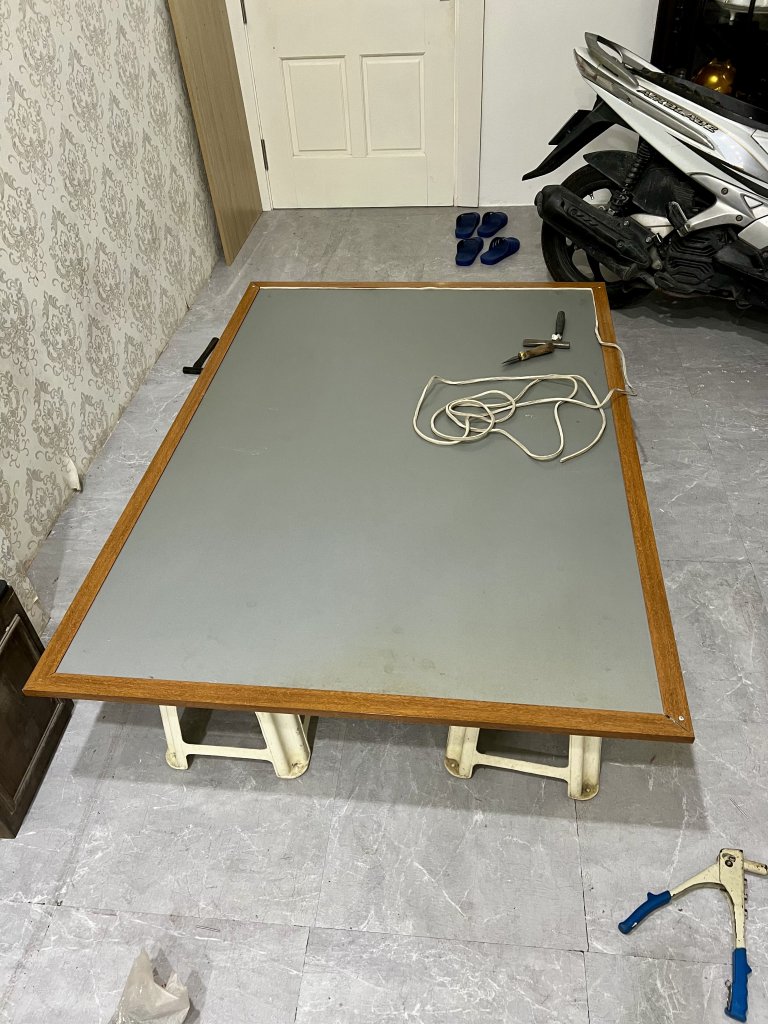

Liên quan tới nhôm, nhà cháu vừa DIY xong 1 món. Chả là đợt vừa rồi gấu nghỉ kd, nhà cháu dọn mặt bằng để cho thuê. Tủ nhôm, giá kệ vv bán đồng nát cũng lên tới 5 củ, bên đồng nát tự phá dỡ di chuyển đồ bỏ đi như gỗ, kính, gương ...vv. Có 1 tấm gương hậu tủ bày hàng, nhà cháu làm từ cuối 200x, hồi đó làm rất cẩn thận, riêng gương thì nhà cháu dán thêm đề can phía sau để vừa chônga xước vừa chống ẩm mốc. Hơn 15 năm mà tấm gương hậu tủ mặc dù áp chặt vào tường ẩm nhưng lúc bỏ ra vẫn ko hề mốc meo xước xác.
Mang tấm gương kích thước 1,1 mx 1,6m về chỉ vì tiếc nó còn tốt thôi, nhưng thú thực là chưa biết dùng nó việc gì. May có gấu đưa ra ý tưởng sử dụng, thế là nhà cháu tiến hành làm luôn, chứ dựng cái gương to ở góc nhà nhìn cũng rất ngứa mắt.

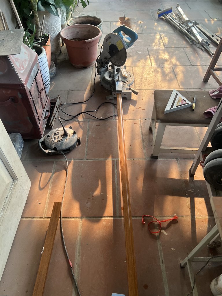

Ra hàng nhôm mua lấy 1 cây nhôm, loại hay dùng làm khung cửa sổ:
Cây nhôm dài 6m, pha ra thì chỉ thừa ít đề xê dư lày:
Hàng bán nhôm cũng bán cả ke góc nhựa để ghép nối những góc vuông, cả ke cả nhôm là 180k. Nhôm bây giờ đắt so với trước tết gần 50%, như cây nhôm này ngày trước nhà cháu mua thì giá chỉ tầm 70k/kg, thanh này nặng tầm 1,2 kg tính ra chưa đến 90k, giờ đắt gấp đôi.

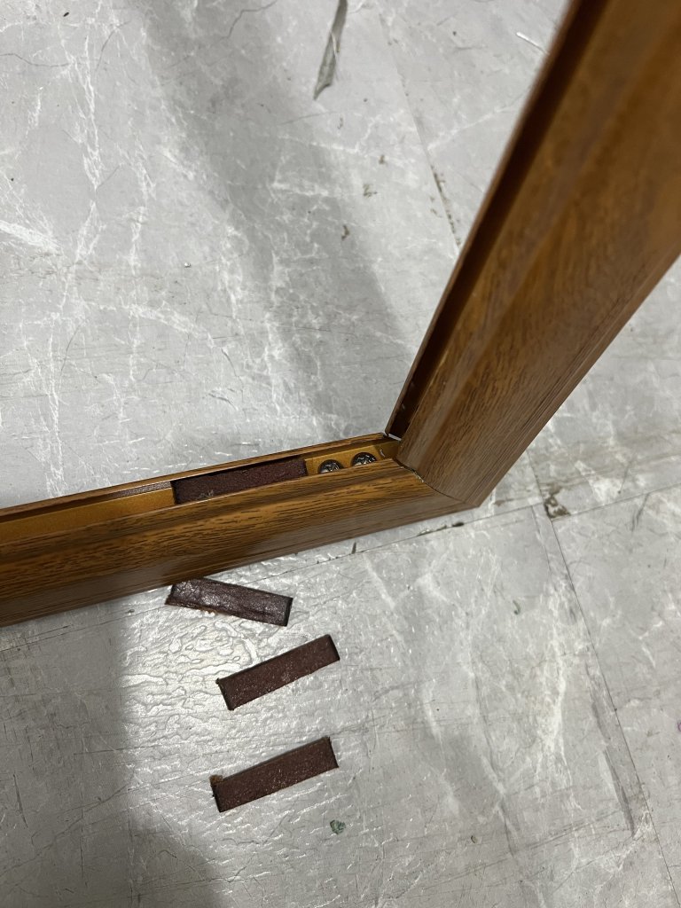

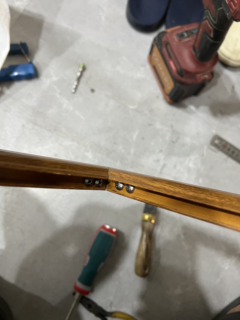

Pha xong ghép ke nhựa vào vặn vít bên trong, đơn giản hơn đan rổ:
Để tránh cạnh kính chạm vào mấy cái mũ vít( ko cẩn thận là vỡ rạn kính luôn) nhà cháu cắt mấy miếng da kê vào rãnh để gương:
Tấm gương khá to, thao tác phải cẩn thận kẻo "tách" 1 cái là xong, 1 mình nhà cháu đánh vật với nó hơi lâu. Món này cứ phải 2 người làm mới dễ.

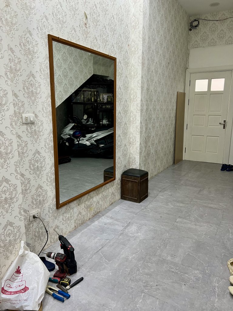

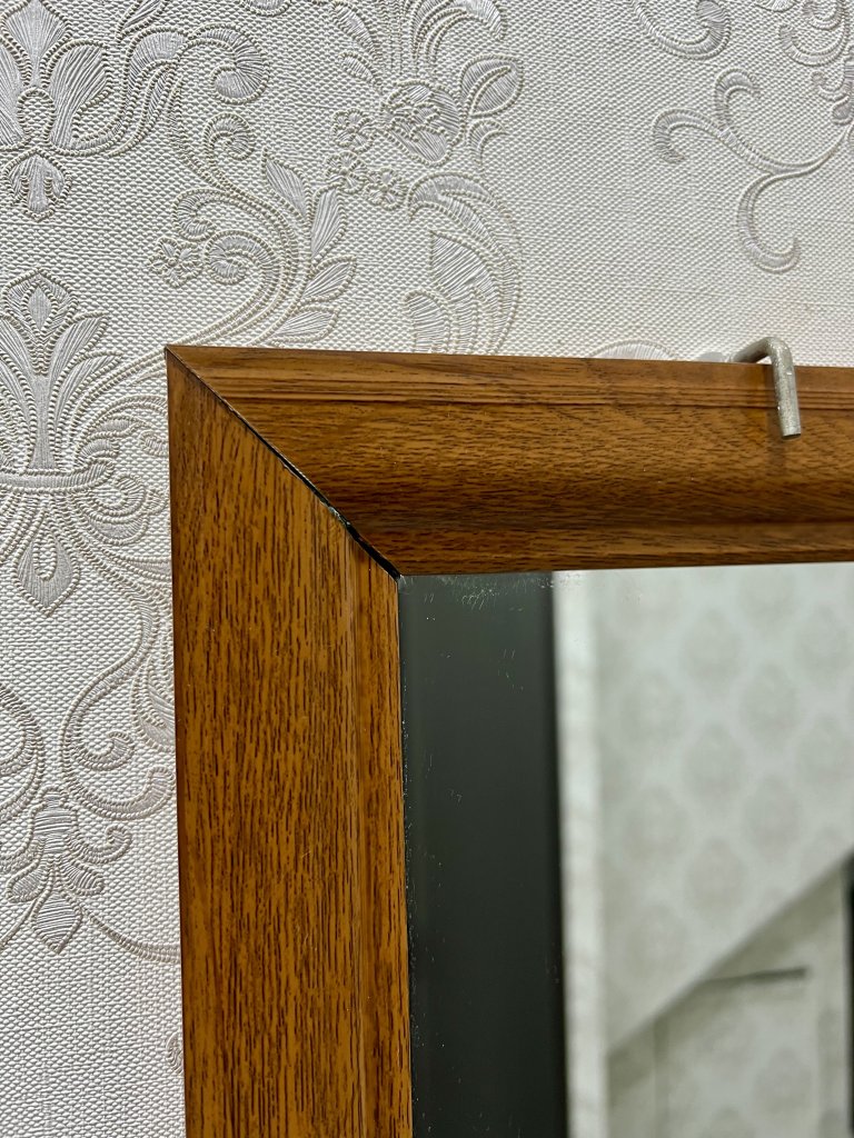

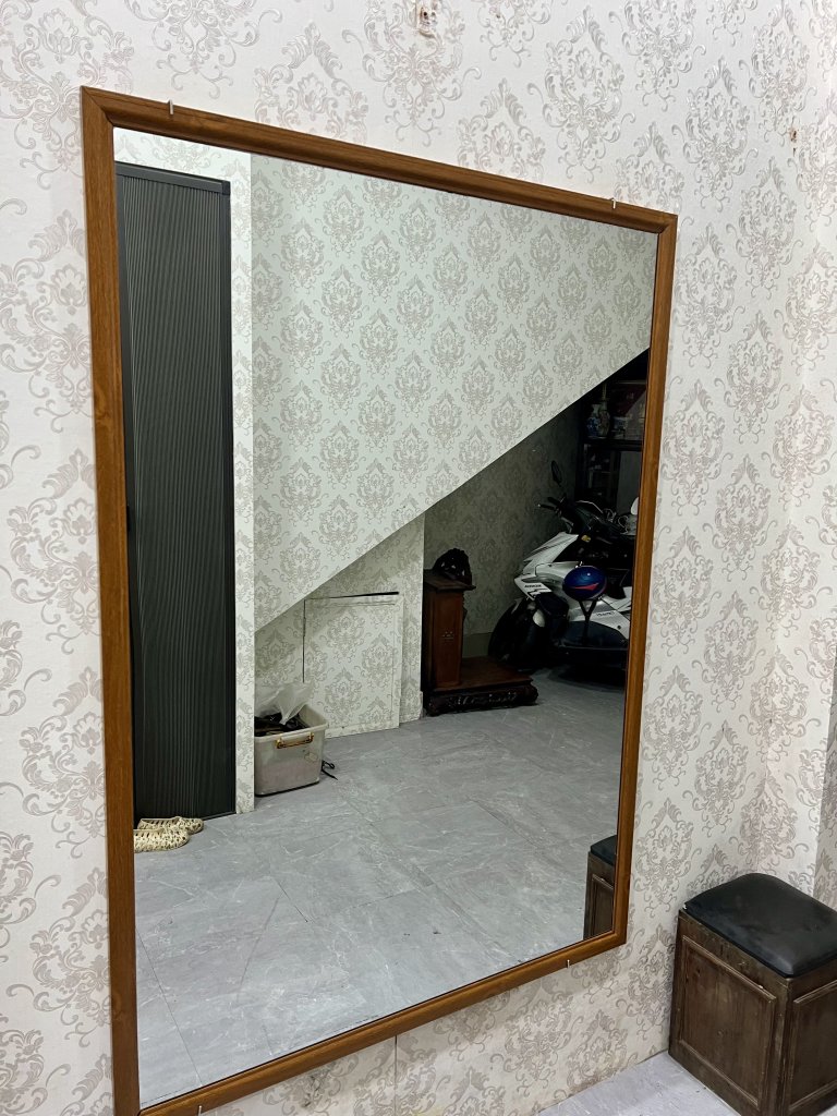

Đặt gương vào khung xong, chèn gioăng cao su là xong:
Túc tắc cẩn thận làm từng bước 1, cuối cùng cũng xong:
Mối ghép giáp lai góc vuông chưa được đẹp lắm, nhưng thế này là ok với dạng amateur rồi.
Ý tưởng của gấu là đặt cái gương ở gần cầu thang T1, mỗi lần mặc váy vóc đi đâu, tiện có gương ngắm nghía chỉnh trang luôn. :D
