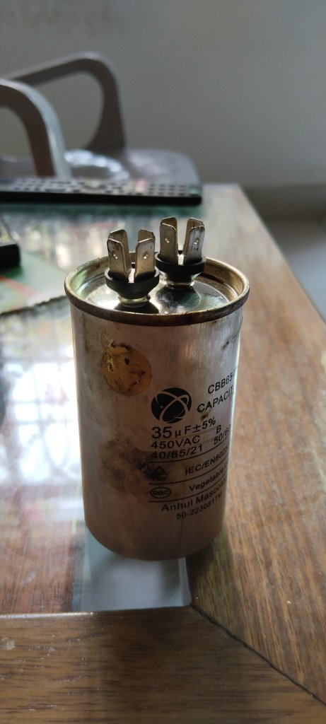

Cái máy lạnh phòng em hồi hôm dở chứng không lạnh , báo hại phải qua phòng con ngủ ké . Nãy về sớm tranh thủ gọi thợ đến kiểm tra . Ông oắt thợ đến bật máy xong ra cục nóng nghe ngóng một lúc rồi phán kẹt lốc rồi . Em thấy không linh nên đuổi cm nó về . Tự tay mở nắp máy kiểm tra thì thấy tụ bị phồng và chảy dầu , em nhấc máy gọi 1 thợ khác hỏi thay tụ thì nó nói 500k và thay xong chưa chắc đã được vì có thể còn hỏng cái khác . Em dập máy phí luôn đến tiệm bán đồ điện lạnh mua cái tụ 35 loại 2 chân như cái cũ hết 45k về lắp lại , máy lại lạnh tê.tái . Thời gian tháo , đi mua và lắp lại đúng 20 phút Sợ mấy ông thợ thật .
máy lạnh đang bình thường rồi không lạnh thì lão để ý 2 cái tụ:
1 là tụ lốc lão đã thay
2 là cái tụ quạt giàn nóng ốm dẫn đến không thoát đc nhiệt
ấy là máy cơ như nhà iem chứ dòng invecte nó hàn vào mạch thì em chệu ạ :D
