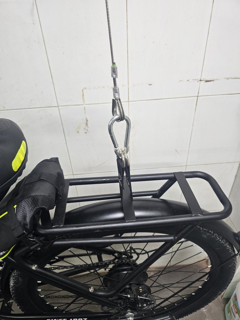

Cáp zin theo tời là cáp thép 4mm, ghi trên nhãn tời chịu tải 1200lb ( khoảng 500kG), tôi thay lại bằng cáp inox 3mm thì cũng quá dư rồi ( AI nó tính chịu tải 100kG ).
Trước kia, tôi cũng toàn treo tivi plasma bằng cáp 4mm. Tivi từ năm 2008 nên mỗi chiếc 51" nặng phải tầm 40kg. Chỉ việc khoan và bắt 2 con vít 8mm chữ L là xong. Đơn giản, gọn gàng và tiết kiệm so với dùng giá treo.

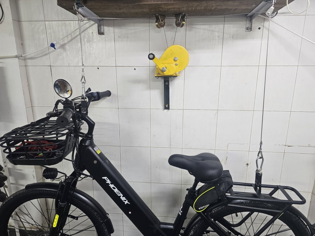

Em vừa hoàn thành bộ dàn treo con xe đạp điện nặng chừng 28kg vào góc nhà, xe treo cách mặt đất 20cm. Dùng bộ tời tay đã thay cáp inox 3ly và cắt ngắn tay quay, kết hợp các puli dẫn hướng với các móc treo vải mềm. Tổng thiệt hai chừng hơn 500k. Mời các cụ thẩm.
E chưa hiểu treo lên 20cm thì để làm gì hả cụ? Bình thường cần chỗ thì phải treo cao hẳn lên mới để được thứ khác bên dưới chứ
QueViet
OF-59533
20/3/10
2,356
578,554 Mã lực
dạ, để xe vào tường ốp gạch men thì trơn nên dễ đổ, nền nhà em lại hơi thấp , mưa to thì nước có thể tràn vào cỡ 10cm ạ...Nên tiện thì xử lý hẳn bằng hệ treo cho chắc chắn
