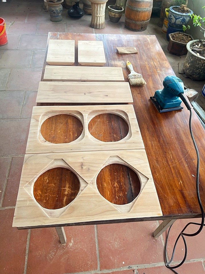

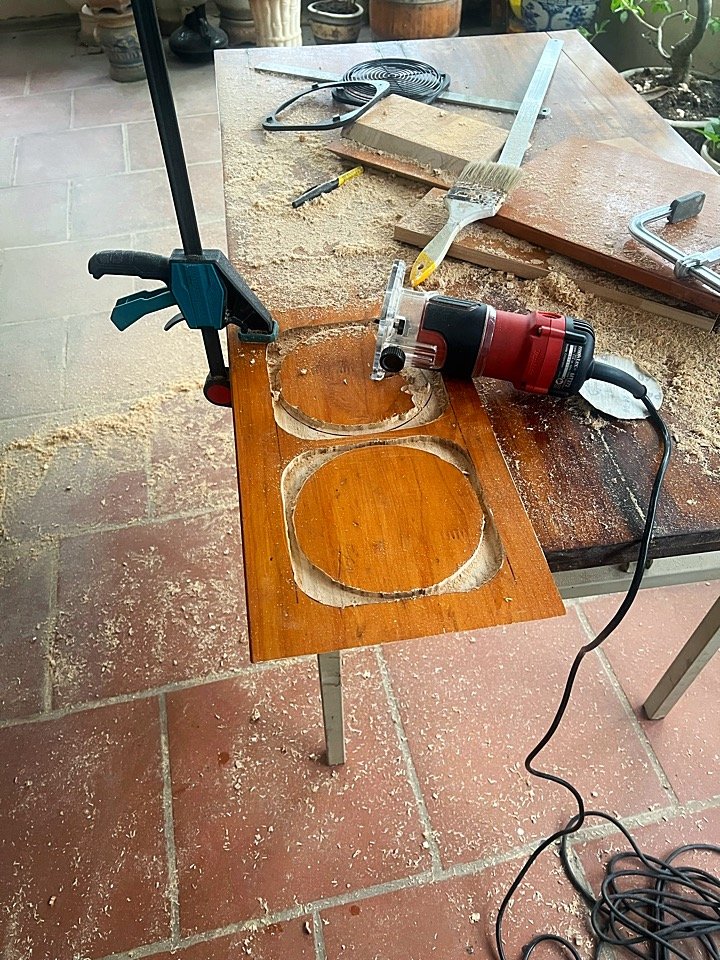

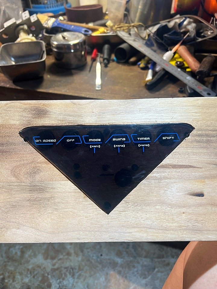

Đúng là sau khi nhìn thấy chiếc loa Marshall, nhà cháu đã nảy ra ý tưởng chế cháo mô phỏng nó....nhưng mà là DIY chiếc quạt chứ ko phải loa liếc gì. :D

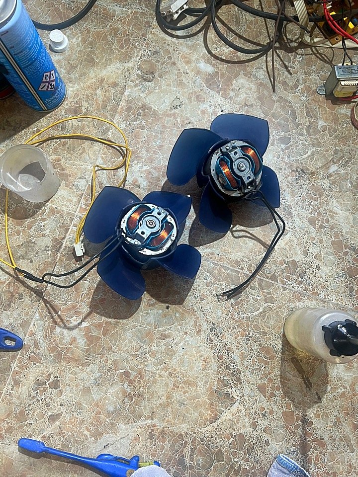

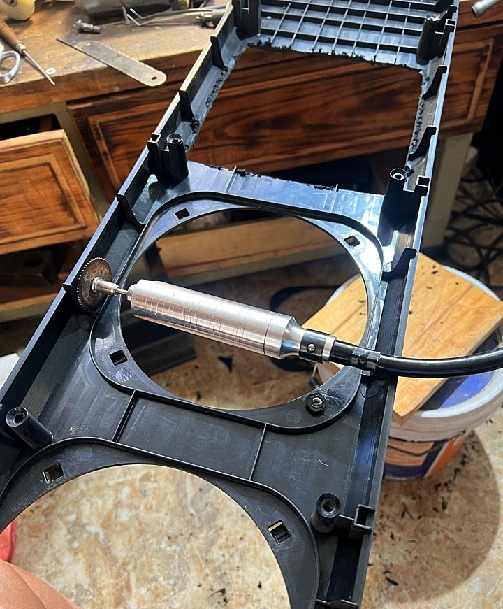

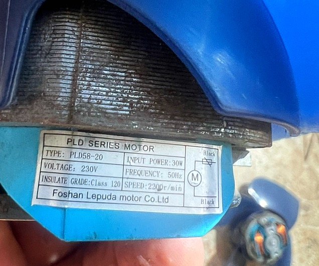

Chả là có cái quạt tháp hỏng từ đời ơ kìa gẫy hỏng, gấu đã thu dọn để gọi đồng nát đến tha đi. Rảnh rỗi nhà cháu tháo ra xem, thấy cái mô tơ bé tý mà công suất những tận 30w, và AC 220v, cắm thử điện trực tiếp thấy chạy ngon lành:

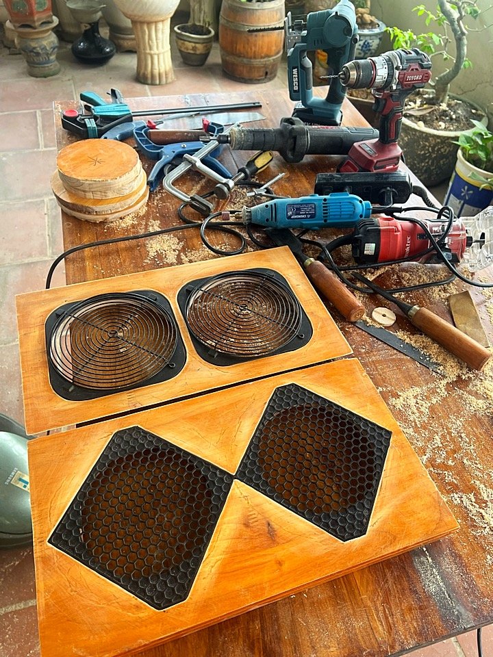

Quan sát phần vỏ nhựa có cái lưới kiểu tổ ong, ý tưởng chế cháo cái quạt mô phỏng giống loa bắt đầu từ đây. :D

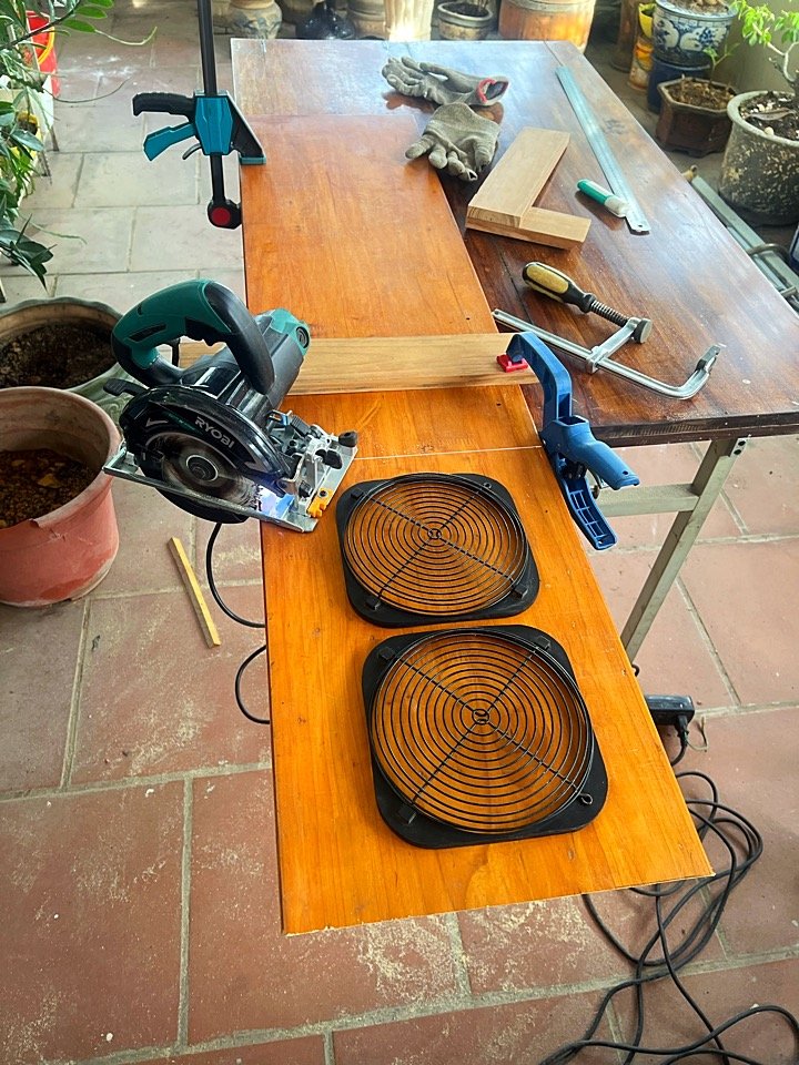

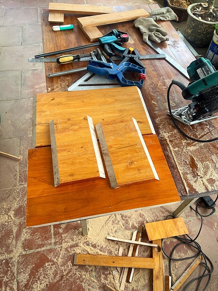

Có tấm gỗ tha về từ hôm dọn CH, loại gỗ thịt ghép mảnh, bỏ ra pha cắt theo kích thước phần lưới sắt đã cắt ra từ thân quạt:

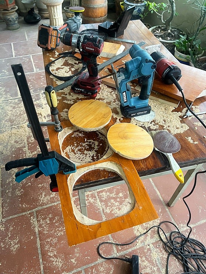

Đồ tool nhà cháu khá đầy đủ nên rất tiện cho việc chế cháo:
Pha phách xong ghép thử hộp, nó ra hình dư lày:
Đồ tool nhà cháu khá đầy đủ nên rất tiện cho việc chế cháo diy lọ diy chai:

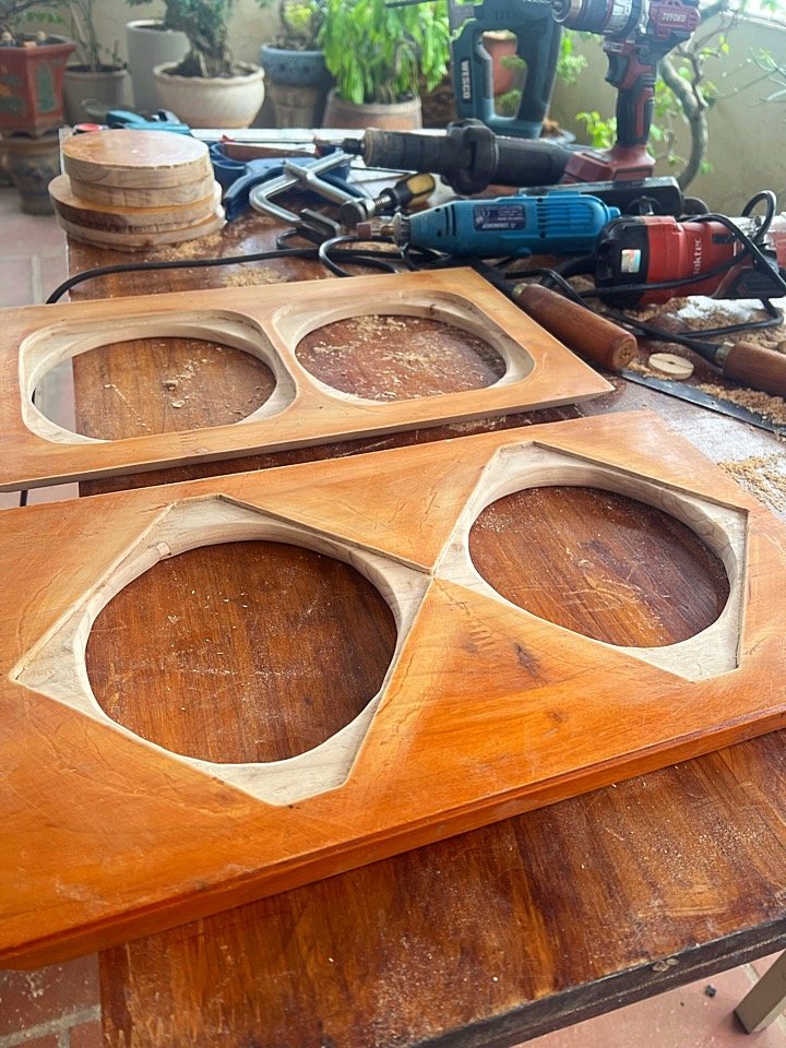

Sau khi 6 tấm ván hoàn thành, dùng máy nhám đánh bay màu cũ, nhà cháu ko thích màu vàng

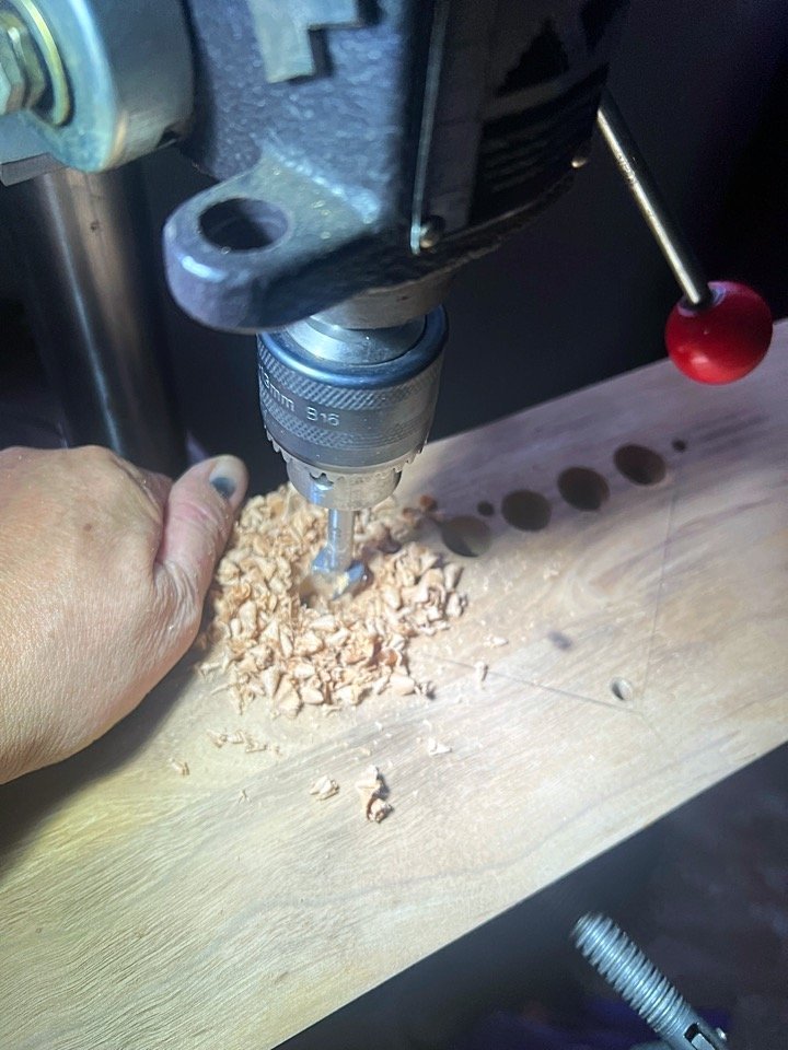

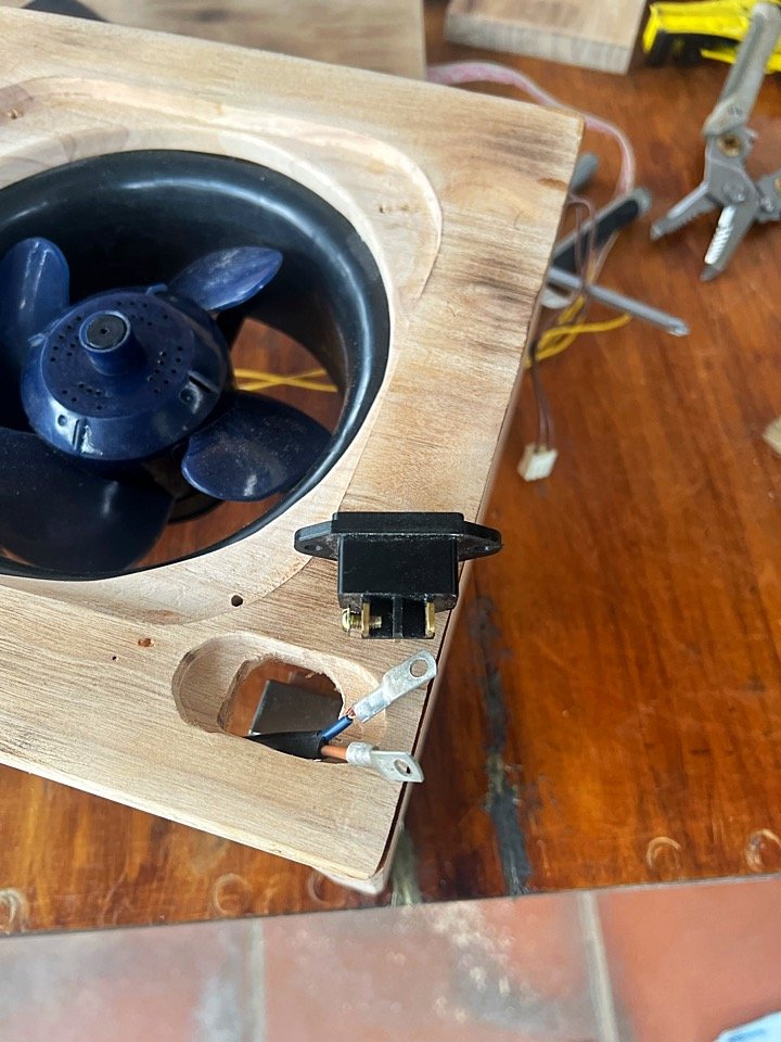

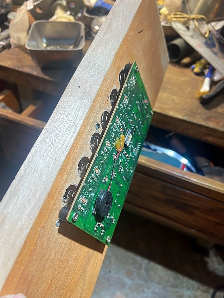

Khoan các lỗ để đưa các nút bấm cảm ứng qua mặt ván gỗ:

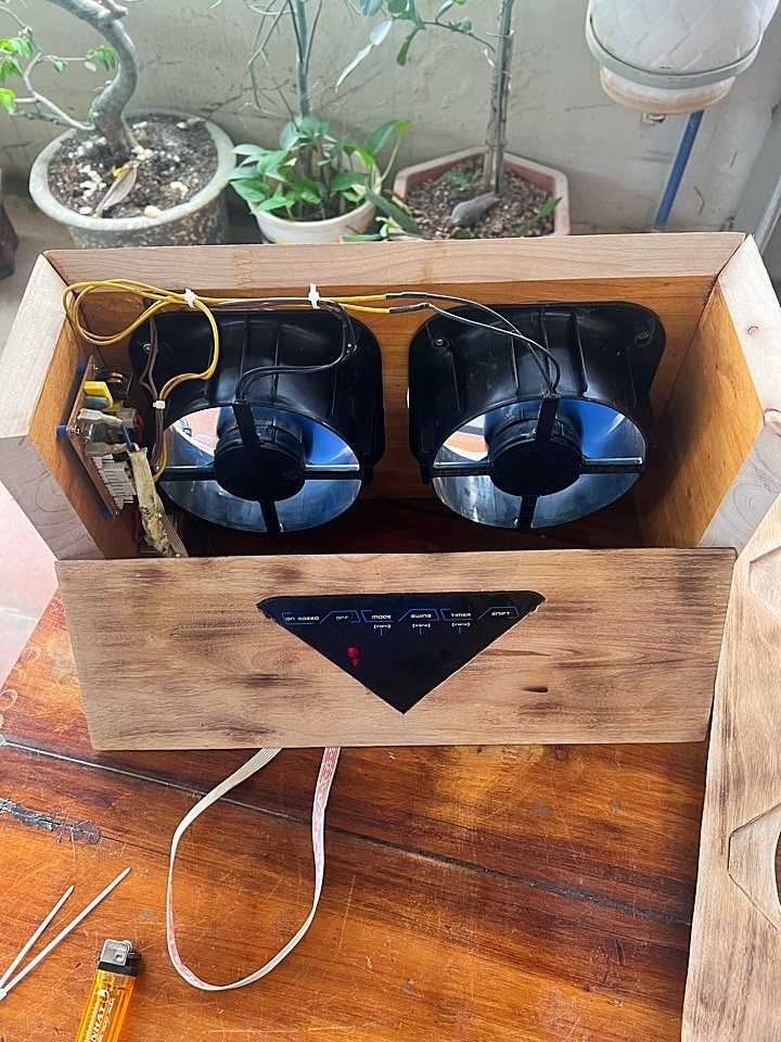

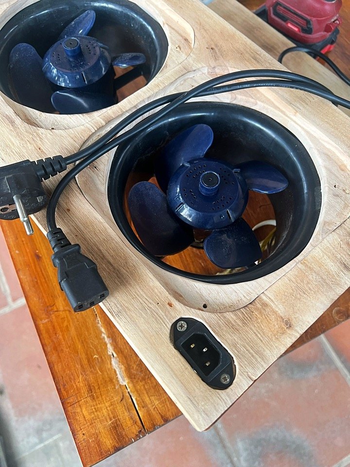

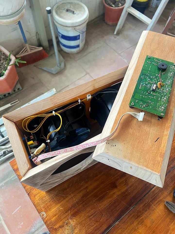

Làm xong phần body, coi như 80% khối lượng công việc đã xong. Giờ chỉ lắp động cơ và mạch điều khiển. Phần nắp trên cùng có phím bấm sẽ là mảnh ghép cuối cùng, sau này quạt có sự cố thì tháo phần nắp ra là lấy ra hết đồ bên trong:
Hộp quạt mà dây nguồn cố định sẽ khá vướng nên nhà cháu làm cho nó phần dây nguồn cắm ngoài dư lày:

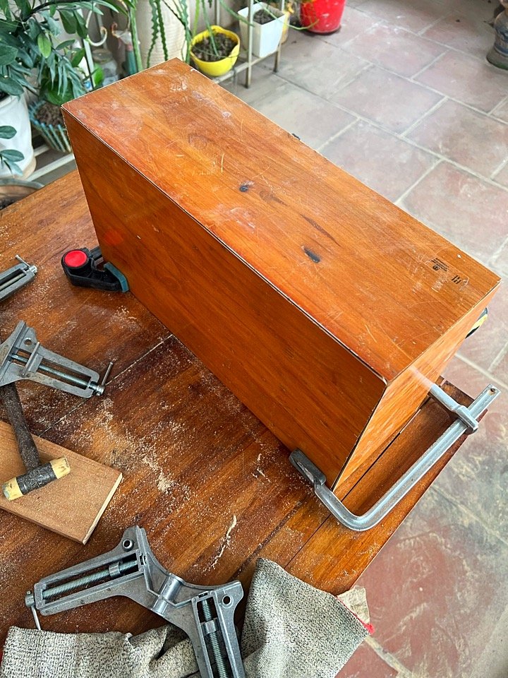

Mỗi ngày cứ túc tắc làm tý, mất 3 hôm mới xong. Giờ cái quạt hộp này để ở góc làm việc của nhà cháu, độ mát vừa phải, nếu để gần sẽ khá mát, được cái độ ồn khác hẳn khi lúc nó là quạt tháp nguyên bản lúc đầu:
