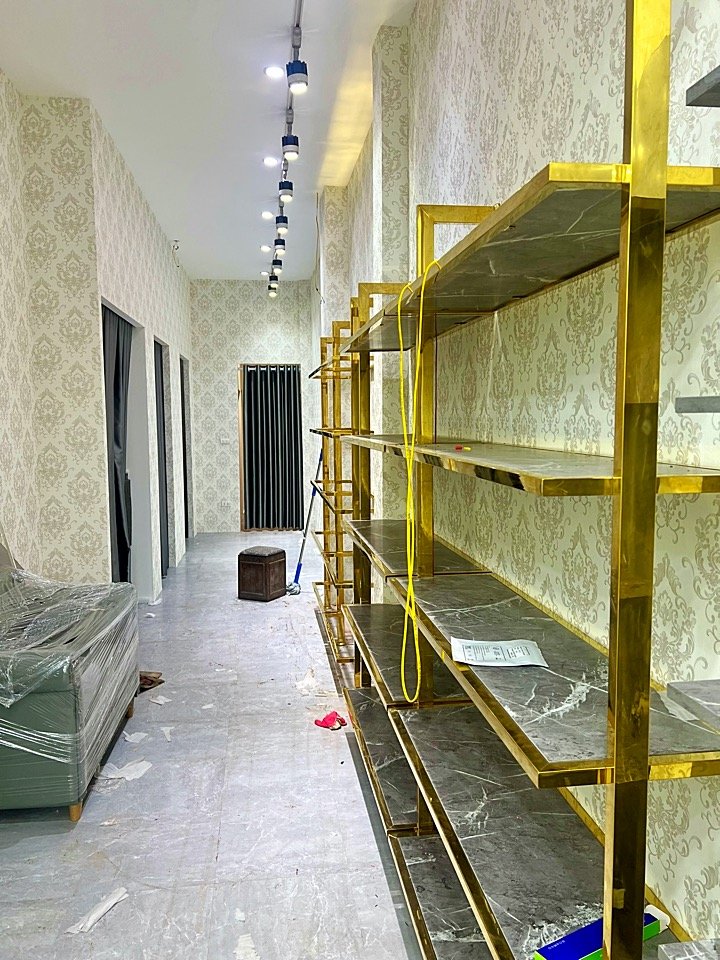

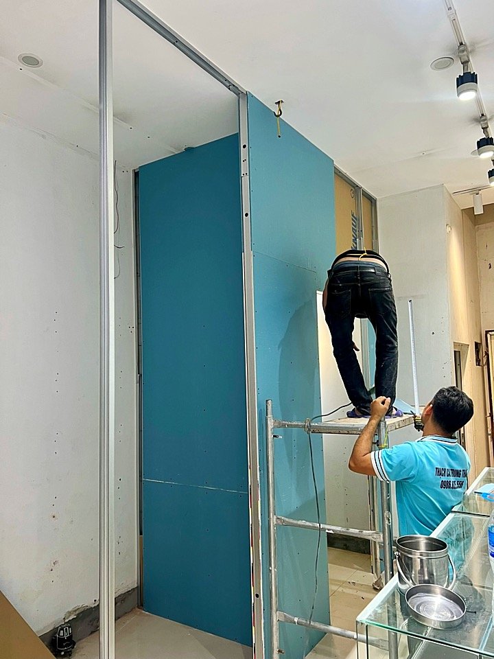

Chả là tầm này năm ngoái, mấy cu cháu thuê T1 làm cửa hàng kd thời trang, chúng nó đầu tư lại toàn bộ nội thất CH, trong đó có hạng mục ngăn cầu thang và làm mấy cái buồng thử quần áo cho khách bằng các tấm vách thạch cao dư lày:
Bọn nó đen là đầu tư đúng đợt cao điểm QLTT chống hàng fake nên hết cậu này đến cậu khác thay phiên chuyển nhượng làm mà ko ăn thua, đến đầu năm vừa rồi thì giải tán, mất toi mấy trăm củ tiền đầu tư, chỉ tính riêng phần nội thất.

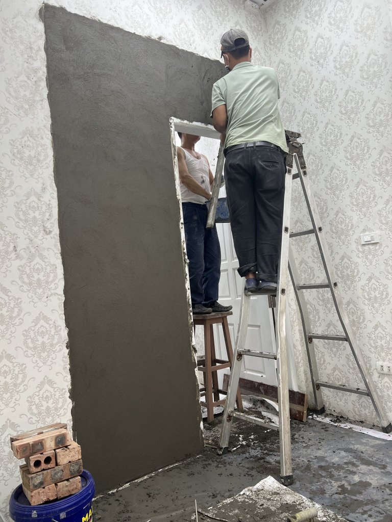

Nhà cháu tiếp tục cho thuê, nhưng giờ chỉ cho thuê 1/2 sàn T1 thôi. Hồi đầu tháng 3 nhà cháu đã up lên vụ sơn và dựng lại cửa ngăn giữa 2 phòng trước và sau:

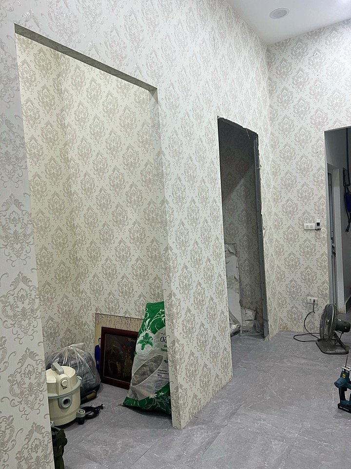

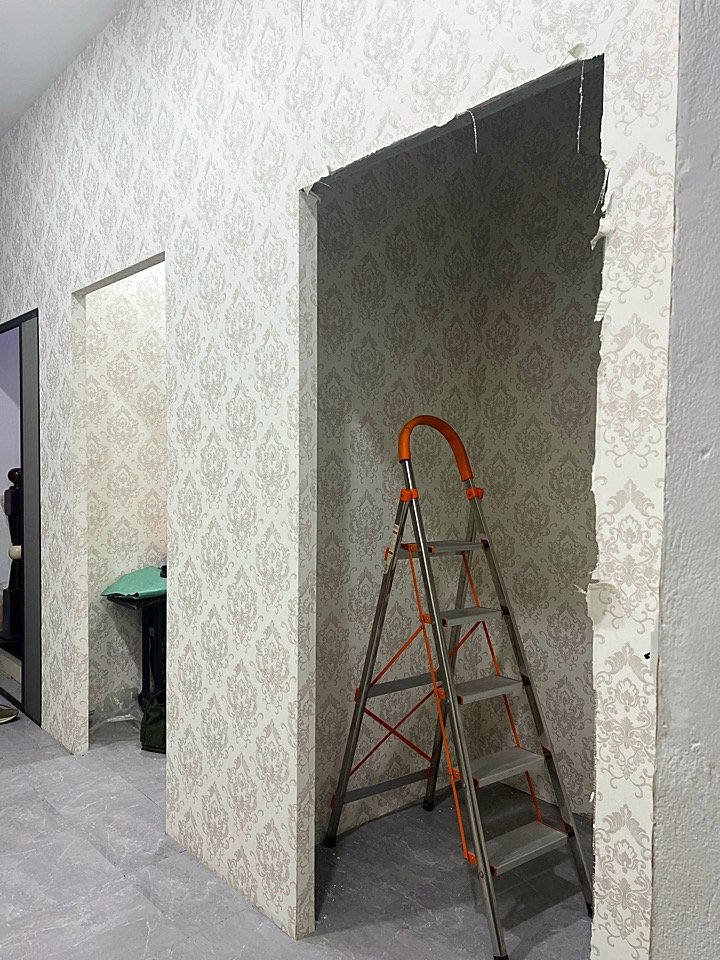

Sau khi cho thuê phía trước, giờ nhà cháu mới xử lý phá dỡ mấy căn buồng phía sau:

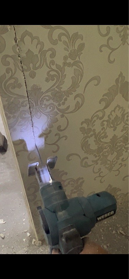

Vì muốn tận dụng mấy tấm thạch cao, nên nhà cháu cắt nó bằng cưa kiếm dư lày:

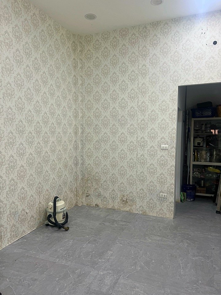

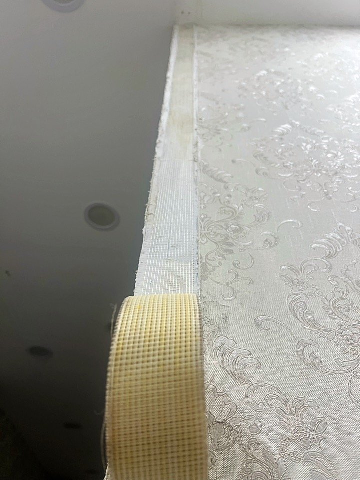

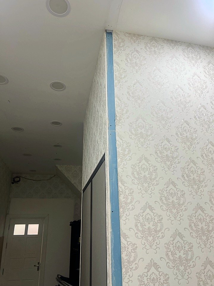

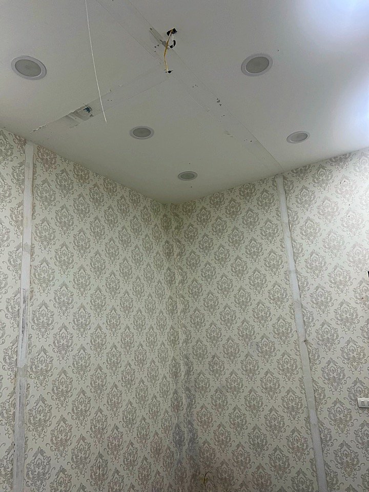

Công việc tưởng đơn giản nhưng cũng khoai phết, do trần cao 3,3 m, phải bắc thang leo trèo cắt các tấm rồi vặn vít tháo khung sắt ra. Sau khi tháo khung, vách ra thì tường nó hở ra phần ko có giấy dán tường, trên trần lỗ chỗ các vết thủng của lỗ vít:
Phải mông má tút tát lại. Trước tiên dán lưới và bả matit cho phẳng:

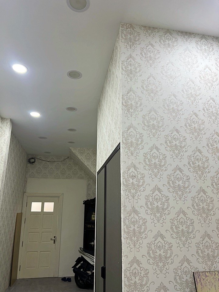

Bả ma tít xong, chờ 1 hôm cho khô mới đánh giấy nhám cho phẳng phiu. Công đoạn này hơi lâu công vì nhà cháu ko muốn bụi bay ra ngoài cửa hàng có ng đạng thuê, phải dùng máy hút bụi hứng từ dưới bàn nhám để hút sạch bụi. Sau đó tận dụng giấy dán tường từ các tấm vách đã cắt ra, ngâm nước làm sạch lớp hồ keo cũ rồi cắt dán đè vào những chỗ bị hở ra bởi khung sắt. Dán đúng hoạ tiết hoa văn:
Nhưng có chỗ chỉ dán đúng 1 bên thôi. Trên trần cũng bả ma tít và lăn sơn lại:

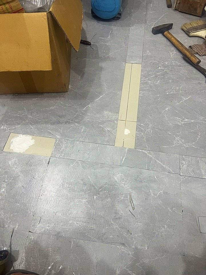

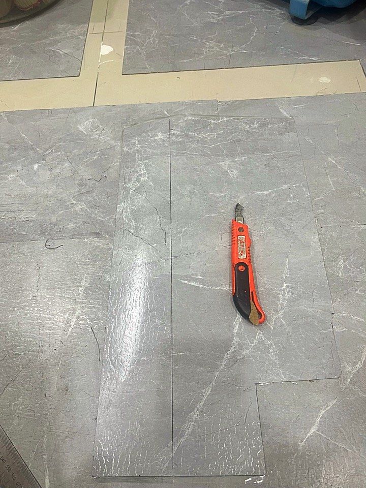

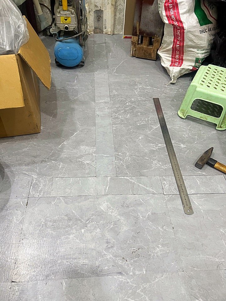

Cũng may là hôm mấy cu thợ dán sàn nhà miếng nhựa trải sàn, tạo gam màu mới. Thấy họ bỏ đi mấy miếng đề xê sàn nhựa, nhà cháu giữ lại. Khi phá vách thạch cao, tháo khung sắt kết cấu dưới sàn, hở ra màu sàn cũ:
Nhà cháu lấy mấy tấm đề xê để bịt lại khoảng sàn bị hở đó cho đồng màu:
Loanh quanh mất mấy hôm mới xong việc, tổng thiệt hại chỉ mất 50k tiền mua keo dán giấy tường. Chứ việc này mà thuê mấy ông thợ chắc vừa phá vừa dán lại tường cũng phải nhẹ nhàng đôi củ. :D

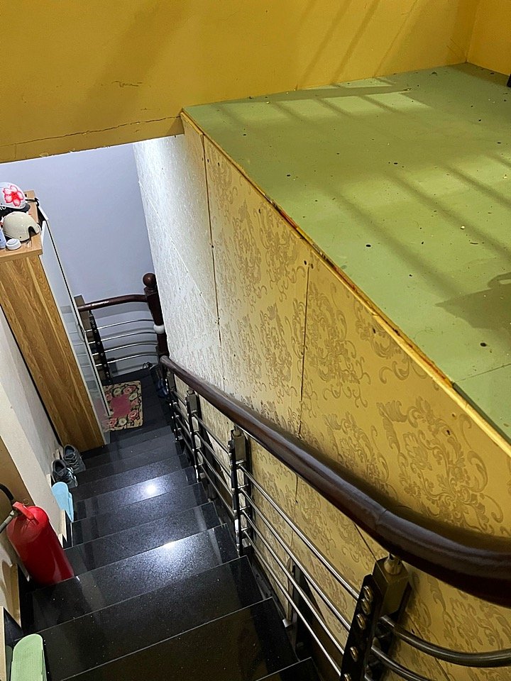

Mấy tấm thạch cao cắt ra, tận dụng lại để bịt phía hậu, cầu thang lên gác dư lày:

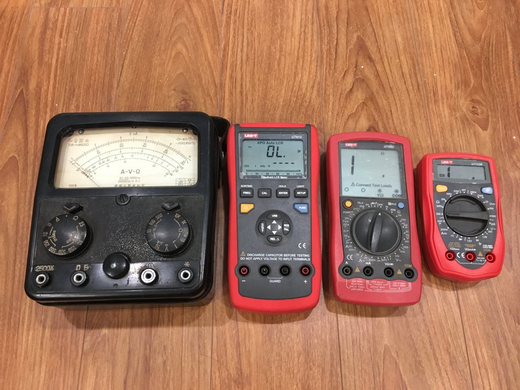

Cụ nào có thích sưu tầm đồng hồ đo không. Tôi còn 2 con đồng hồ đo chưa kịp lên ảnh :D
