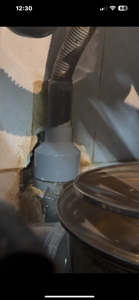

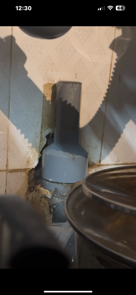

Sáng đang ngồi xem bóng đá thì đt báo zalo có tn. Con bé thuê nhà hốt hoảng báo tin cứu cháu với, nước tràn ngược ra lau với quét còng cả lưng từ hôm qua. Nó gửi clip cho nhà cháu xem, nước rò ra từ điểm thoát của chậu rửa bát dư lày:
Tràn ngược kiểu này chắc chắn đường ống thoát bị tắc rồi! Nhà cháu đành bỏ dở trận đấu đang có tính quyết định số phận, vác túi đồ với ít đồ thông cống sang để giải quyết ngay.
Vừa đi vừa nghĩ, con bé mới thuê đc 1 tháng, chắc chắn nó chưa làm gì đến mức độ phải tắc đường thoát thế này. Đúng là mình chủ quan quá nên phải trả giá. Đợt vừa rồi sửa sang lại đường nước, test thử thấy nước thông bình thường( nhà cháu vẫn sử dụng đường ống thoát cũ) nghĩ nó ko vấn đề gì. Đến lúc con bé thuê sử dụng máy giặt với nước nhiều, tải cao mới lộ ra.

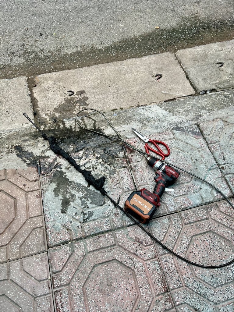

Mang đồ đến xử lý, nhà cháu tháo đường thoát chậu và đường thoát máy giặt, cho dây lò xo rồi dùng máy khoan bấm cho dây xoắn bên trong lòng ống. Khi rút dây ra, đầu có bám 1 ít không đáng kể, đường thoát này ống 76, mấy cái vụn vụn không thể bịt đến mức nước trào ngược ra như vậy.

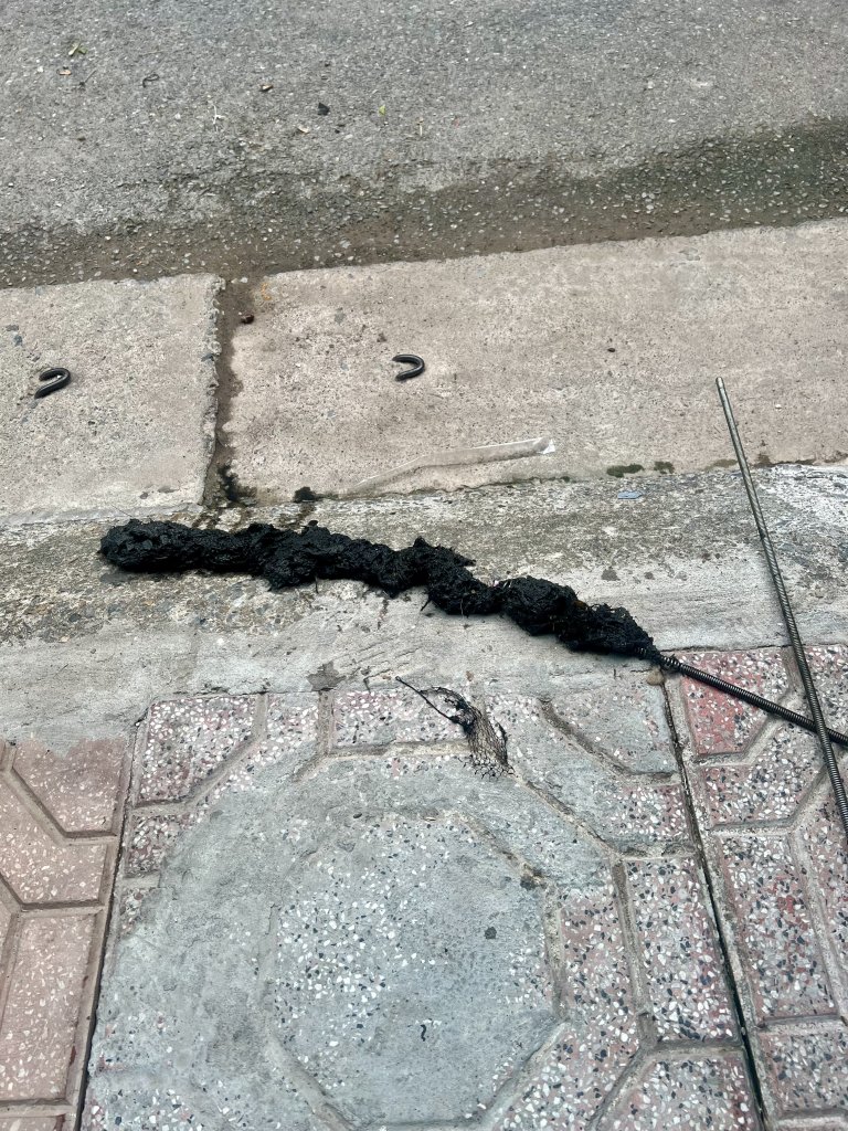

Thế là nhà cháu cậy tiếp nắp ga thoát sàn phòng vs ra để thông tiếp, vì từ đây thoát ra là điểm cuối cùng.

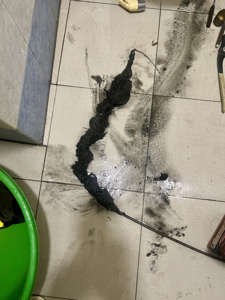

Vừa cho dây lò xo vào ngoáy, thấy nằng nặng đã nghi ngay dây bị chặn bởi thứ gì đó rồi.
Rút dây ra thì cả búi dài cỡ 1/2 m dư lày:
Nó xoắn chặt vào dây lò xo, gỡ tay ko thể ra, phải dùng kéo cắt từng đoạn nhỏ mới ra:
Gỡ xong nhà cháu vào ngoáy tiếp, nó vẫn ra từng này nữa:

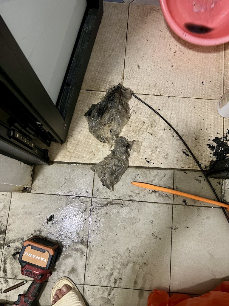

Sau khi thông hướng ra sạch sẽ xong, nhà cháu tiếp tục luồn lò xo vào hướng trong nhà. Đường thoát ở đây loanh quanh chỉ tầm 3-4 m dài nên cũng dễ xử lý.
Và thật bất ngờ khi rút dây, nó kéo ra cả cái túi ninon to tướng thế này, bảo sao đường ống tắc:
Cái túi ninon khả năng là từ hồi không dùng đến chậu rửa bát nữa nên đội nv ở đó nhét vào để ngăn mùi. Còn cái búi rác pha lẫn cả giẻ rửa bát, sơ vải, tóc...tổ hợp này đã tích tụ sau khoảng gần 2 chục năm, vừa chủ cũ vừa do đội nvbh của nhà cháu( lúc đông nhất là 6 đứa) toàn con gái tóc dài chấm lưng.
Xử lý xong vụ tắc đường cống này làm nhà cháu nhẹ cả người. Vụ này nếu phải người không biết gì, gọi đội thông cống đến thì nó tha hồ bày binh bố trận để vặt chủ nhà vài củ. :D

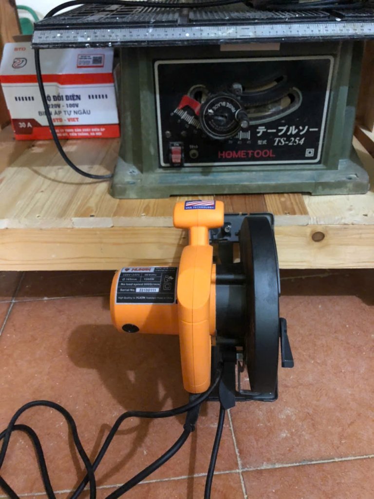

Cụ nào cần cưa đĩa thì alo e nhé

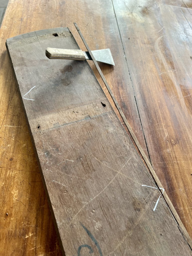

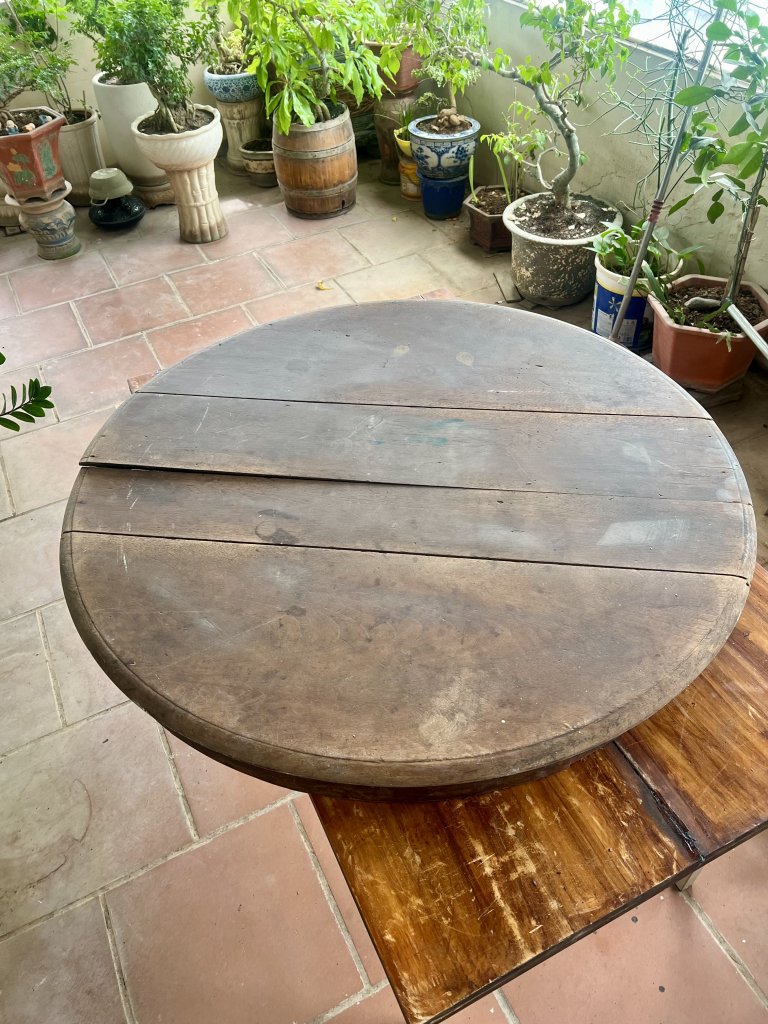

Nay nhà cháu bắt đầu vào vụ phục chế chiếc bàn ăn tuổi đã gần cả thế kỷ. Chiếc bàn này của tây lông, ko rõ có phải của Pháp không nhưng chắc chắn nó vận chuyển từ Pháp sang.
Sau khi tháo rời thì mặt bàn tròn, các mảnh ghép hở toang hoác:
Các tấm ván phần mòi ghép gẫy rời ra dư lày:

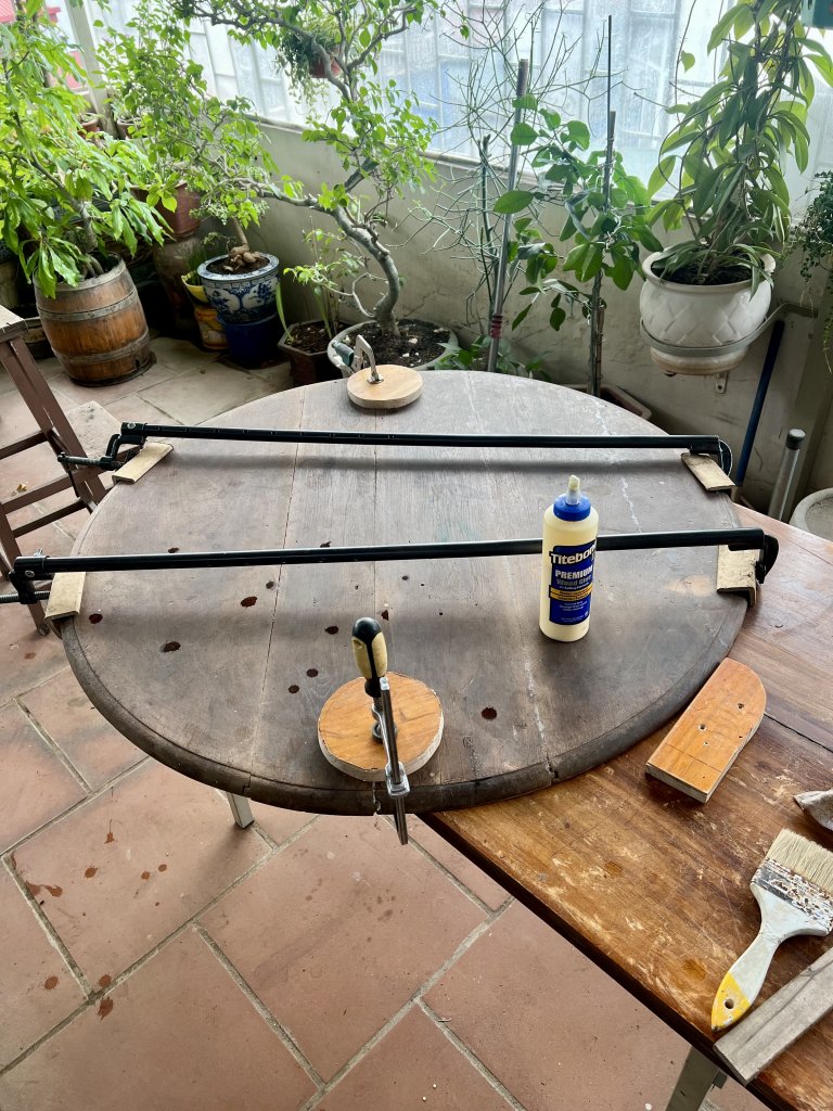

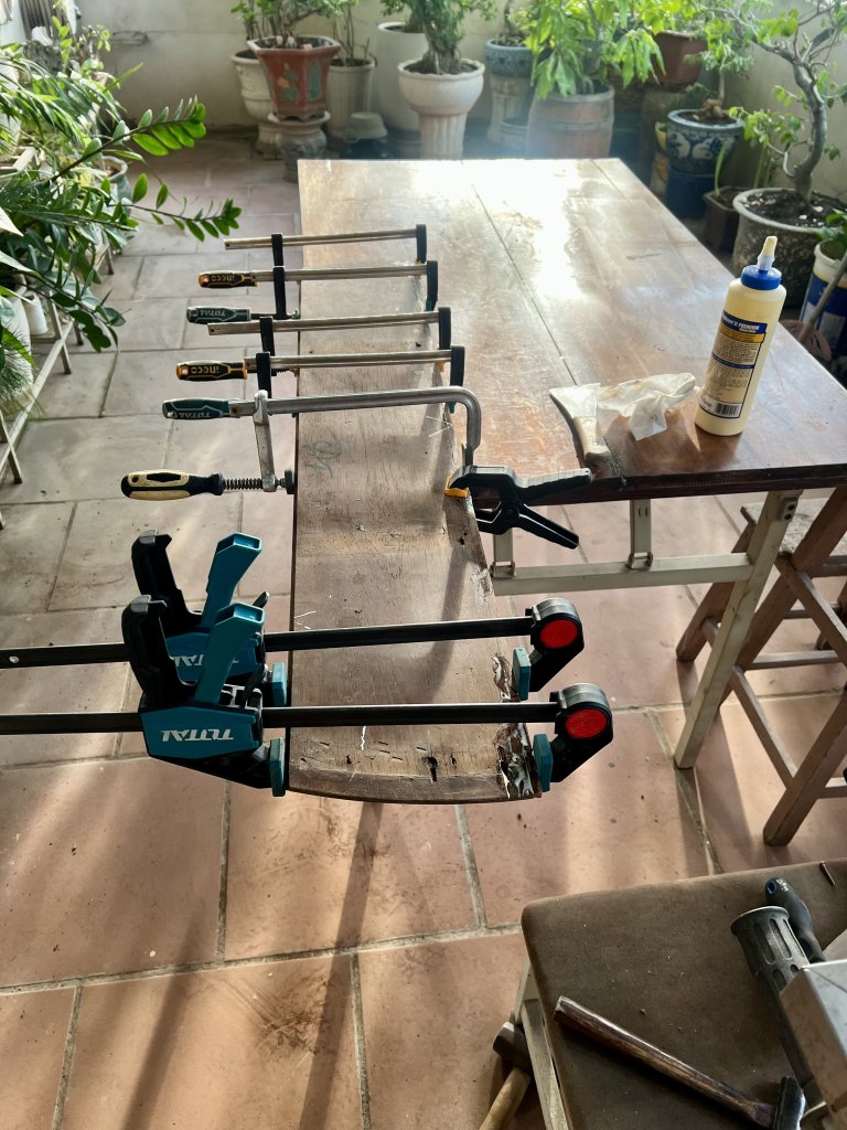

Dùng keo gắn gỗ dán rồi ép lại:
Rảnh rỗi cứ từ từ làm từng công đoạn, chứ không chơi kiểu đi tắt đón đầu. :))

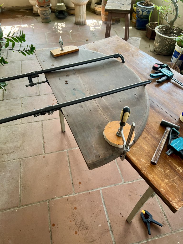

Giờ 2 cây cảo tuýp nước tự chế mới có tác dụng:
Vụ phục chế này chắc phải kéo dài 2-3 tuần vì rất nhiều hạng mục phải phục chế.
Em thắc mắc chút là bàn 80 tuổi mà lại không có mộng để ghép khít mặt hả cụ?
Với cái dây thông cống, em cũng đang cần 1 cái. Theo kinh nghiệm của cụ thì nên mua cái quay tay hay chơi loại gắn đầu khoan, dài mấy mét thì vừa đủ và dễ thao tác, dài quá cũng loằng ngoằng lắm. Thanks cụ
Cái bàn đo có mộng mà cụ, mộng kiểu mòi rãnh đực cái thôi. Nhà cháu đang túc tắc làm và phát sinh ra thêm việc. Ép chặt và khít quá thành ra thu hẹp diện tích mặt bàn, dẫn dến 1 loạt những thanh ghép kết cấu bị lệch kích thước, hiện nhà cháu đang phải bào, mài bớt từng đoạn thì mới ghép được vào. Nói chung tỉ mỉ lâu công phết. :))
Cái dây lò xo thì của nhà cháu mua từ hồi xưa là loại quay tay, nhưng quay tay thủ công chậm và không hiệu quả nên nhà cháu gắn vào máy khoan pin lúc làm rất dễ và nhanh.
Nhà cháu cũng thấy đội bán hàng quảng cáo cái dây gắn kèm cho máy khoan, không rõ nó khác nhau với dây quay tay điểm gì. Còn về độ dài thì của nhà cháu là 5m, có loại 10m tuỳ theo đường thoát của nhà mình mà mua thôi. Nhưng theo nhà cháu thì những tình huống gây tắc nghẽn tức thời, thường chỉ loanh quanh 5m đổ lại với trường hợp hộ gđ.
