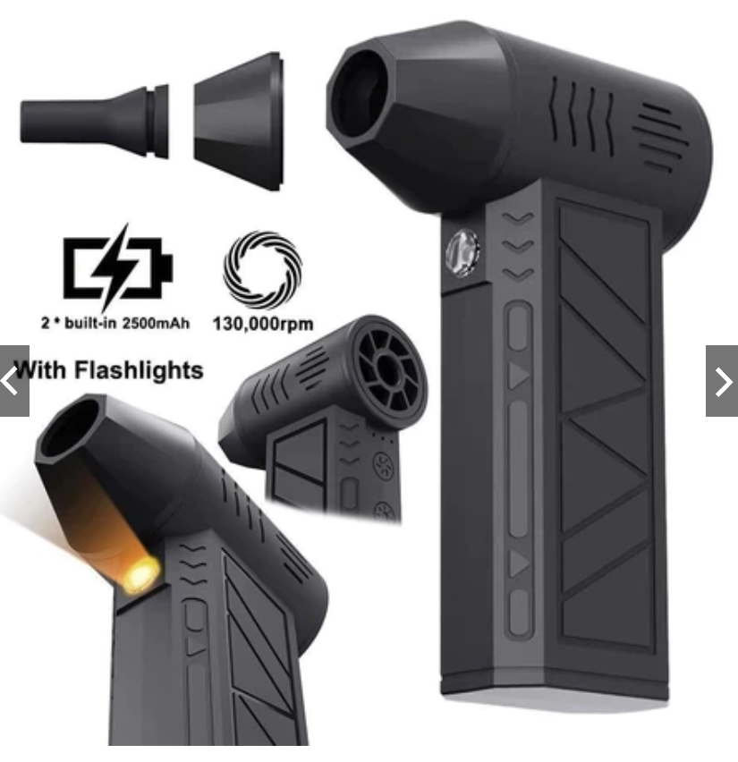

chào các cụ.
Nhà cháu đang lọ mọ muốn tháo cái vỏ máy ra để thay pin mà chưa biết bắt đầu từ đâu. Cụ nào có kinh nghiệm giúp nhà cháu với

chào các cụ.
Món này cụ phải tự nghiên cứu tìm cách tháo ra thôi, vì không phải ai cũng có giống y chang máy thổi này.
Tuy nhiên thì công thức kết nối body nhựa đời mới thường chỉ là các nẫy nhựa khớp với nhau, cụ tìm điểm giáp ranh, đưa thanh mỏng vào rồi cậy ra giống thân vỏ của điều khiển từ xa tivi...vv.
