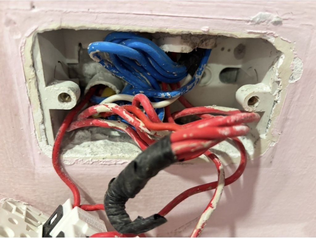

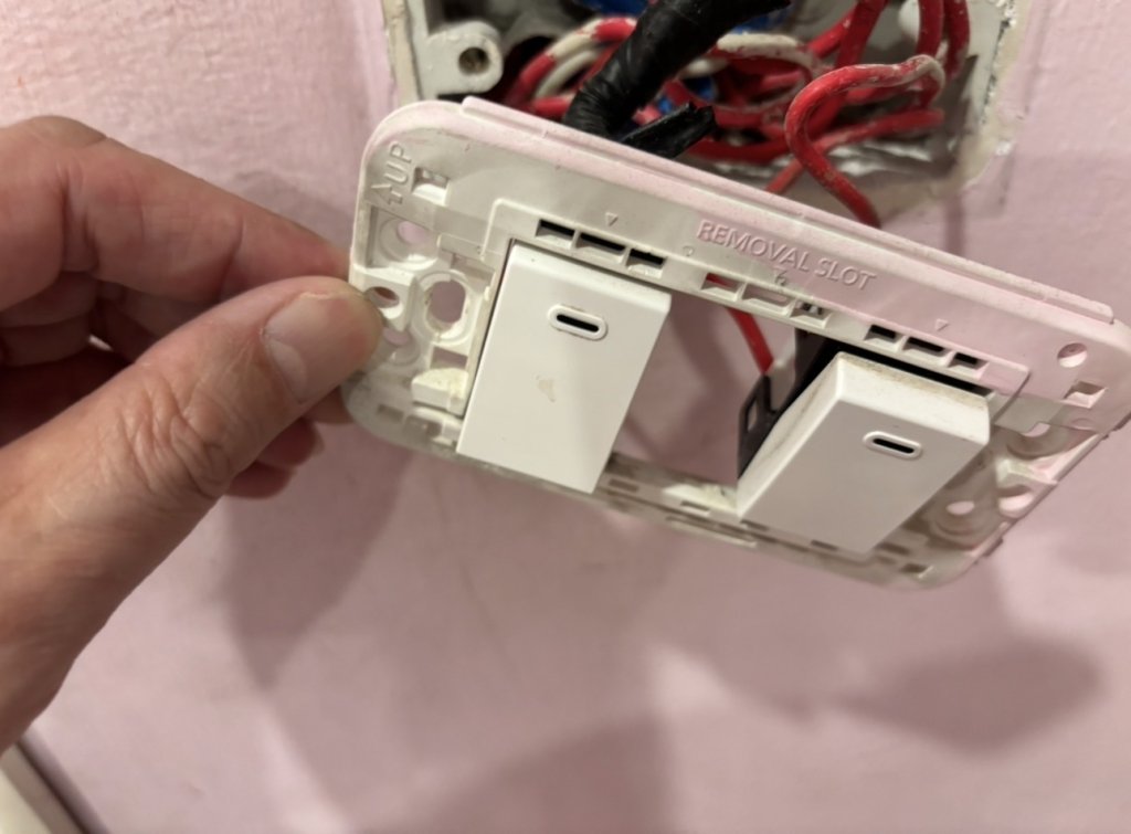

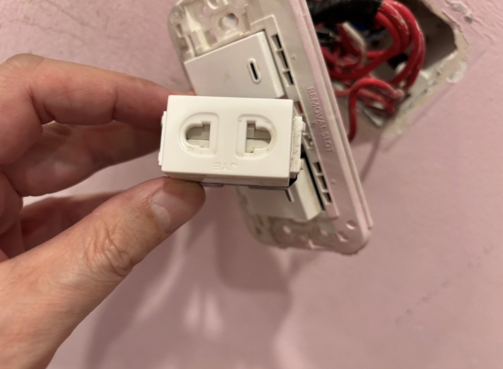

Nhà cháu có cái ổ điện/công tắc bóng đèn thế này. Giờ cháu muốn lắp thêm 1 ổ cắm có đc không nhỉ? (Cháu định trích 1 đầu dây đỏ và 1 đầu dây xanh cho ỏi cắm)
Vì không có bản vẽ sơ đồ điện nên định làm như vậy thì có vấn đề gì không? Nhờ CCCM cho cao kiến ạ.
formula_one
OF-719289
7/3/20
1,894
117,232 Mã lực
Cụ định cho ổ cắm vào đâu. Nguyên lý thì câu được ổ cắm nhưng cụ phải xem cỡ dây như thế nào để tính toán ổ cắm cho phù hợp.
Công tắc kiểu này hay cho bóng đèn nên thợ cũng dùng dây vừa phải, cụ dùng ổ cắm cho thiết bị công suất lớn là dễ cháy dây.
Cảm ơn cụ. Mấy cái dây nguồn xanh đỏ kia cháu thấy khá to. Cháu cũng chỉ định lắp thêm cái ổ để sạc pin điện thoại hay cắm cái quạt thôi.
Quan trọng khi cụ lắp thêm ổ cắm thì 2 cái hạt kia ấn có bị kẹt ko thôi.
Còn nguồn cho ổ thì cụ cứ lấy từ dây đỏ và xanh to
Dễ mà cụ. Hôm qua em làm cái y chang chỗ công tắc cửa nhà tắm. Vốn dĩ có mỗi công tắc đèn, em đổi mặt thêm cái ổ cắm vào, cho con gấu nó đỡ tha cái máy sấy tóc vào phòng ngủ :) Góc cầu thang tối, em còn đấu điện sống, trộm vía giờ vẫn ngồi gõ được đây cụ. Em thấy dây trục của cụ lớn, thêm cái quạt vô tư.
Hạt công tắc chỉ ngắt dây nóng, dây nguội khả năng đấu chung. Nên cụ đấu hạt ổ cắm có khi chỉ cần câu 1 sợi nóng từ trục vào ổ; dây nguôi phía sau chính là cụm dây nguội đấu chung, cho luôn vào chân ổ. Không biết em tư vấn thế có gì sai không?
PS. Có thằng con đứng gần, chuẩn bị sẵn cây gậy. Bố dặn khi nào thấy bố rung bần bật thì con lấy gậy đập thật mạnh vào tay bố, tay lìa khỏi dây thì dừng nhé :D

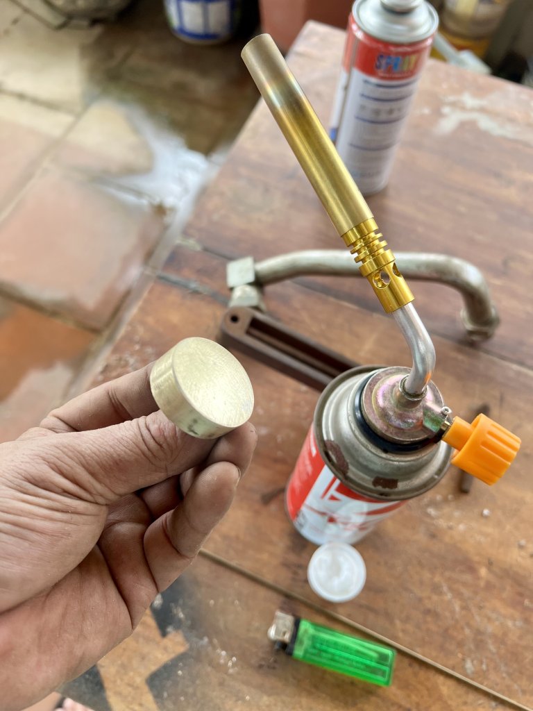

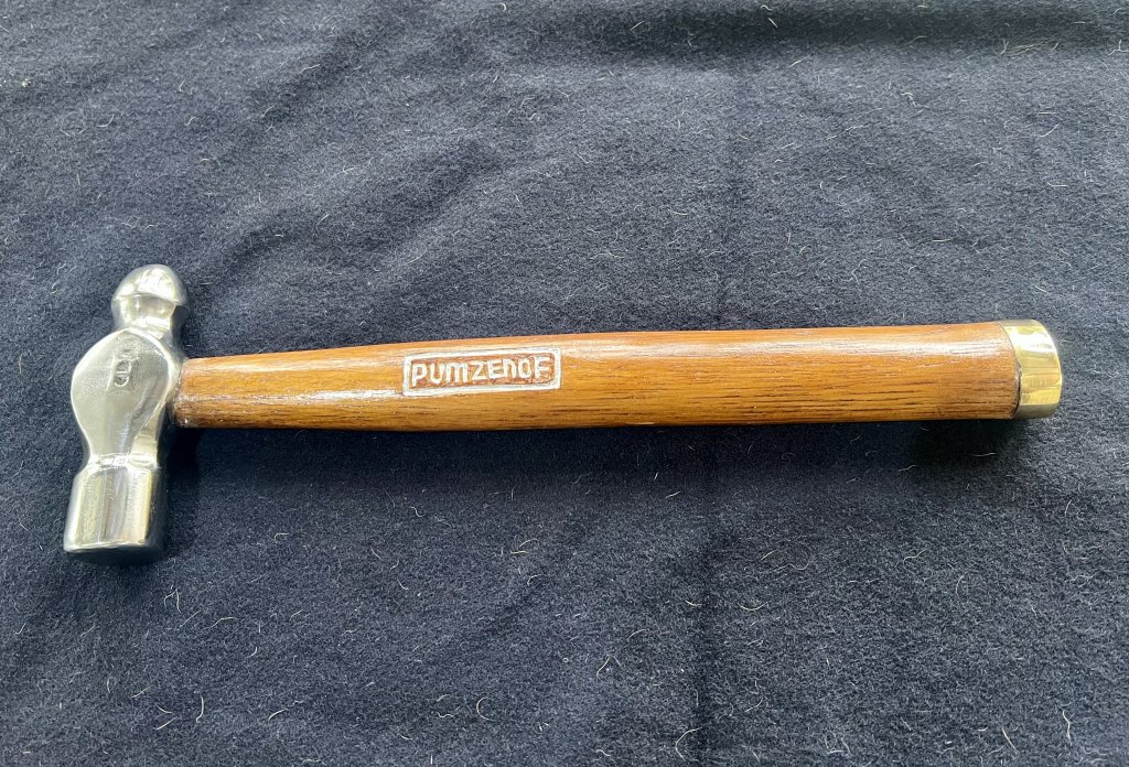

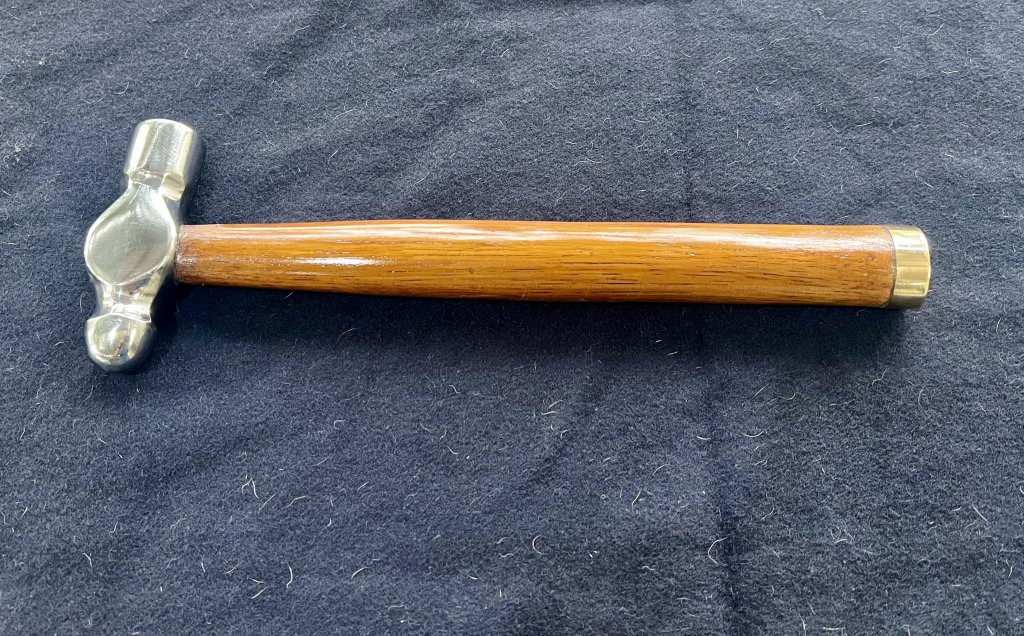

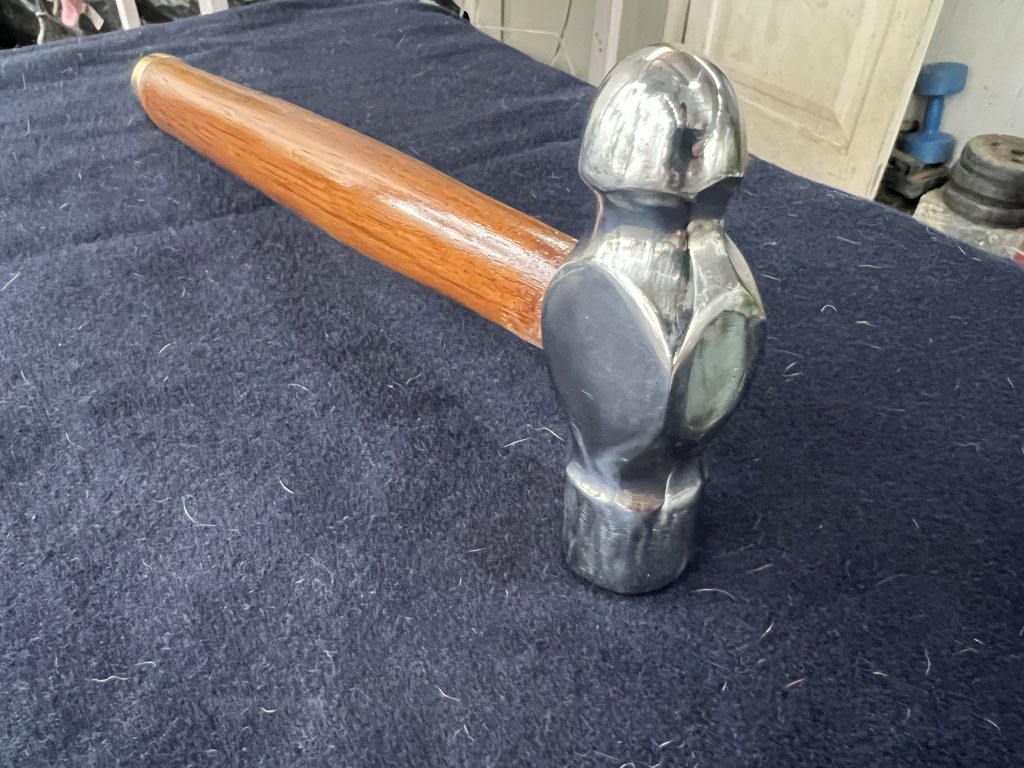

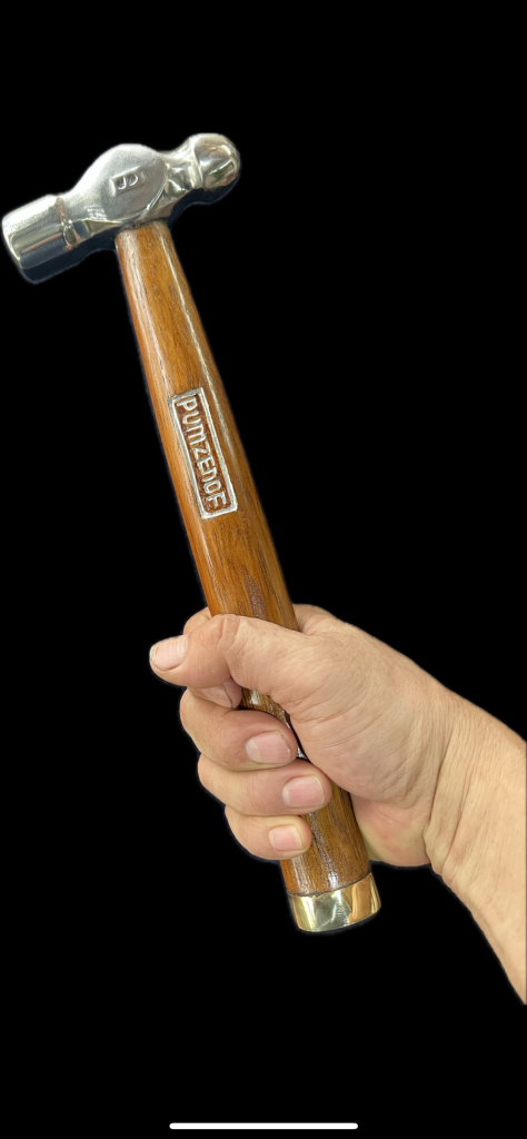

Thấy lão e Jôn sần hay sưu tầm tools 2nd thương hiệu tên tuổi của Nhật, nhà cháu cũng a dua theo.

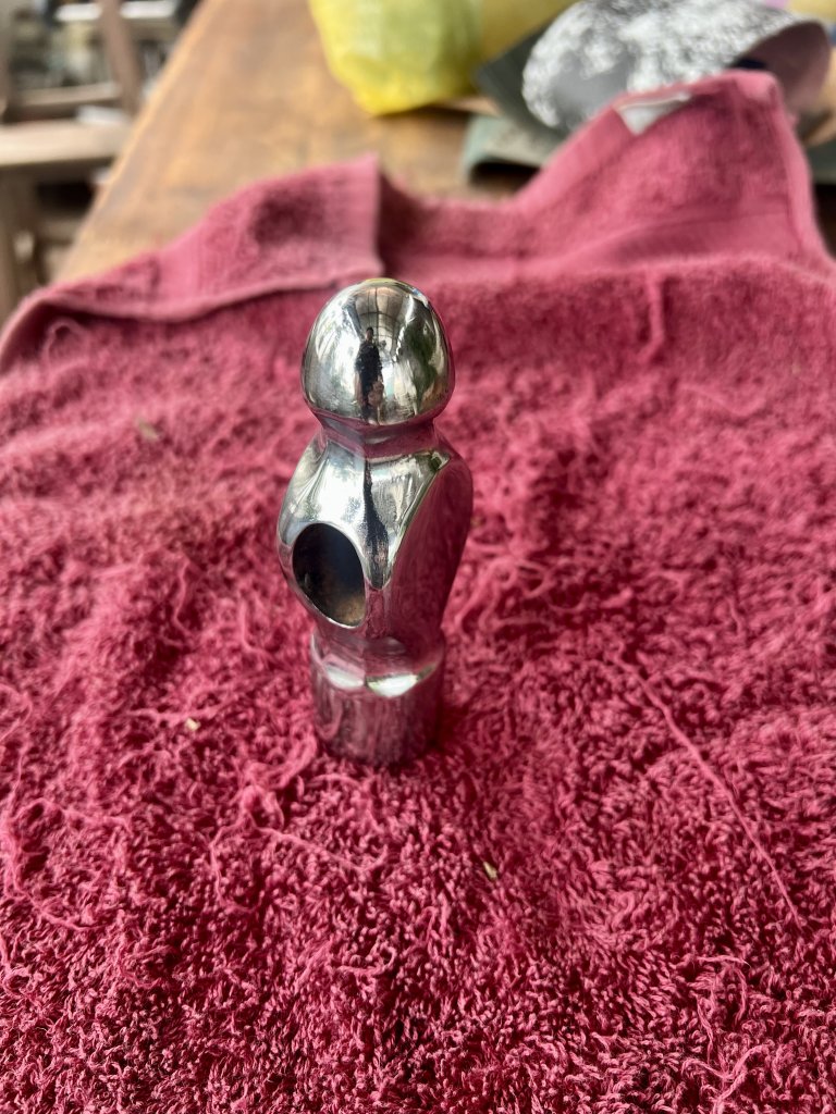

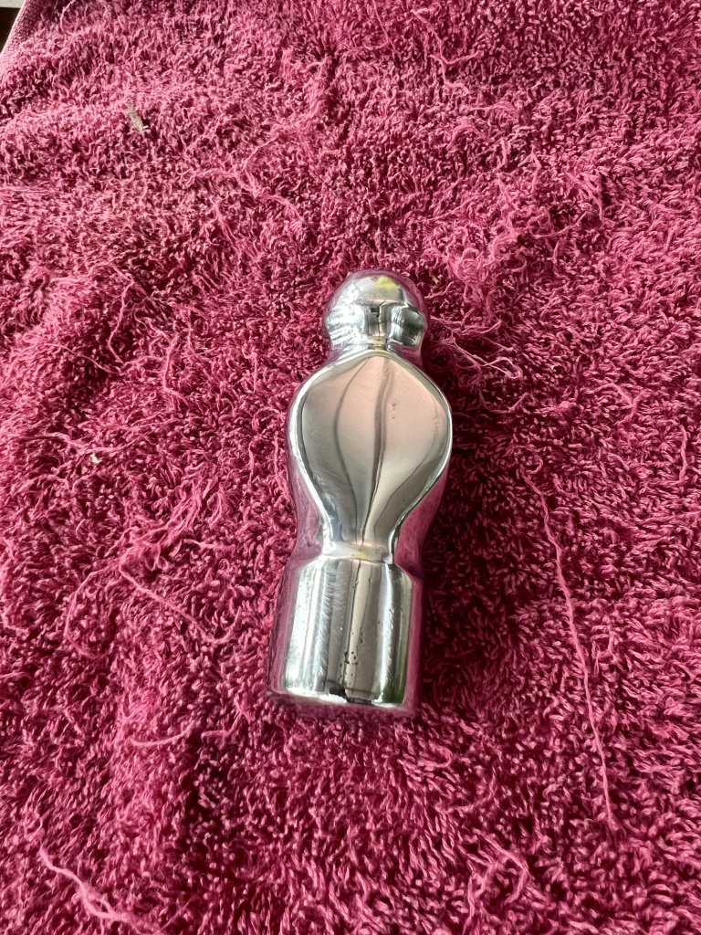

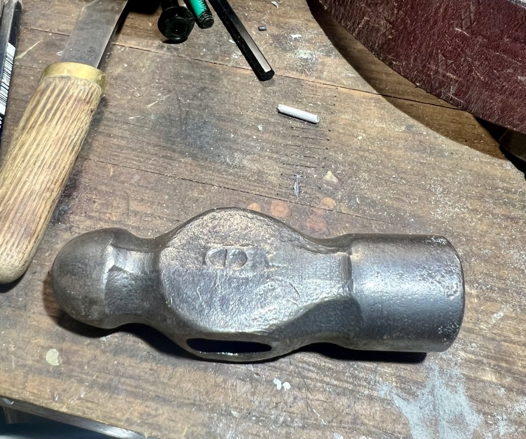

Trong nhà phải có đến gần 2 chục cái búa, các loại các cỡ luôn nhưng lại thiếu cái búa đầu bi, loại búa chuyên để gò rất hay dùng đến nên nhà cháu rình rình để sắm 1 chiếc.

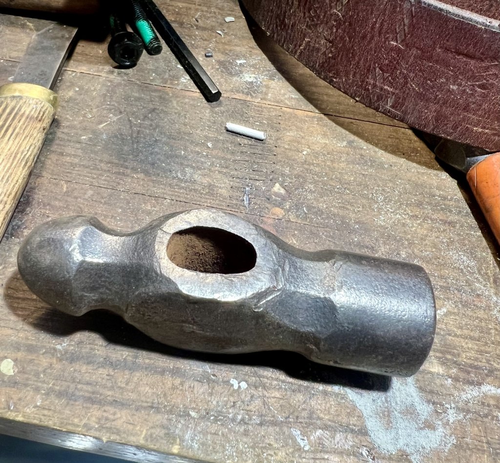

Thấy đội bán đồng nát hàng bãi Nhật có cái búa hiệu OH, 1 thương hiệu khá tên tuổi, nhà cháu nhặt về luôn:
Búa đã cũ, nhưng cơ bản do thép tốt nên các đầu búa không hề bị toè, rất dễ tân trang lại. Chỉ mài rũa 1 lúc là nó dư lày:

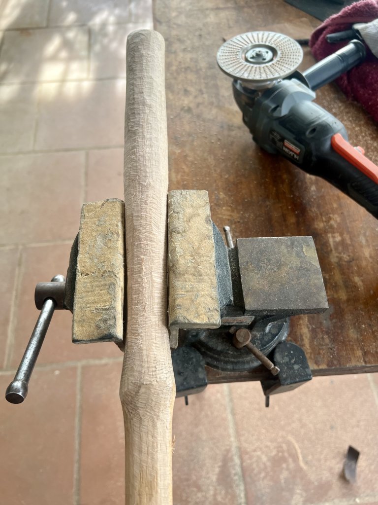

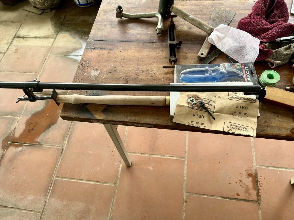

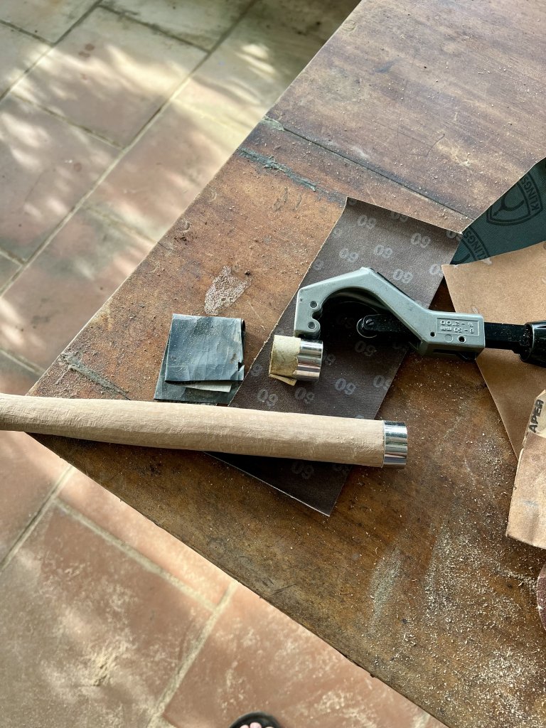

Giờ đến tiết mục làm chuôi cán:

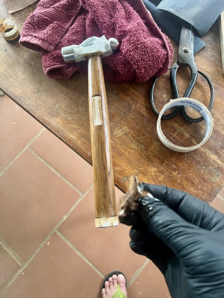

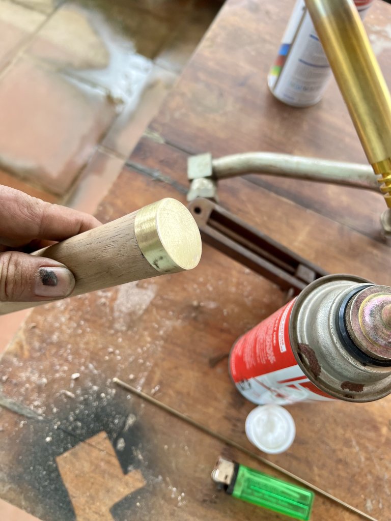

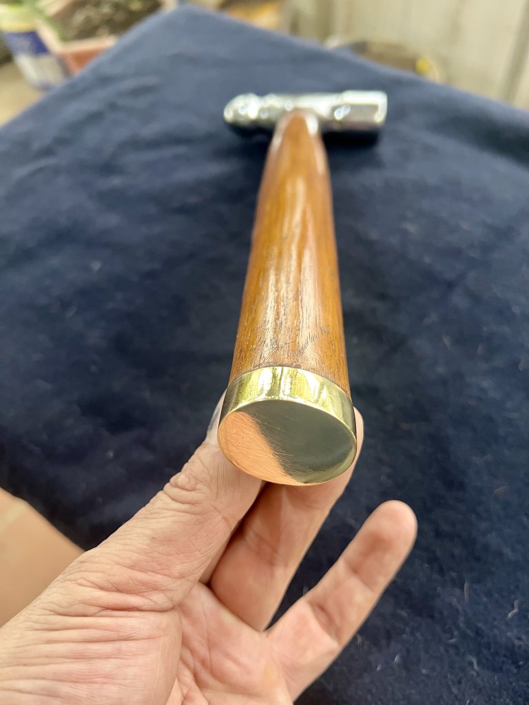

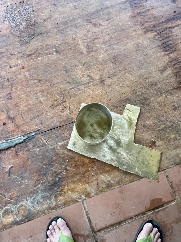

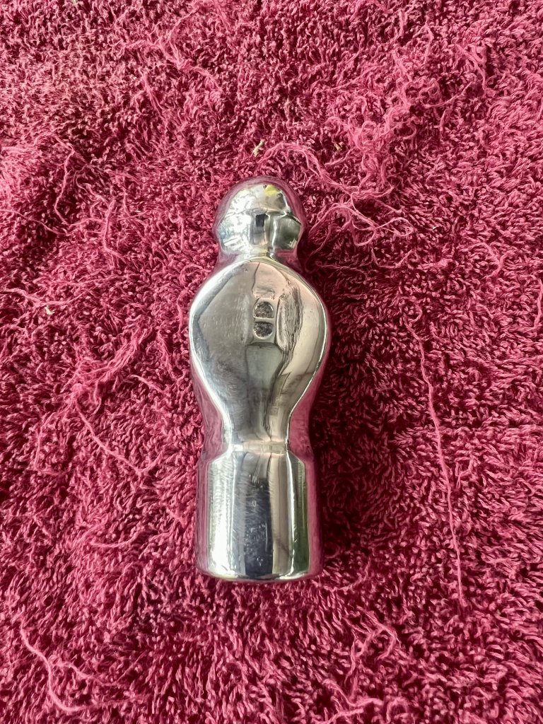

Thừa giấy vẽ voi thôi, làm cái khuyên trang trí cho cán búa:

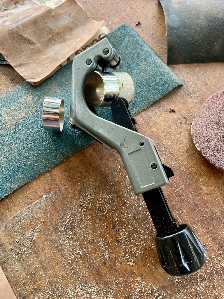

Sẵn cái cảo dài hôm trước làm, bỏ ra ép keo khuyên đồng vào cán cho chặt:

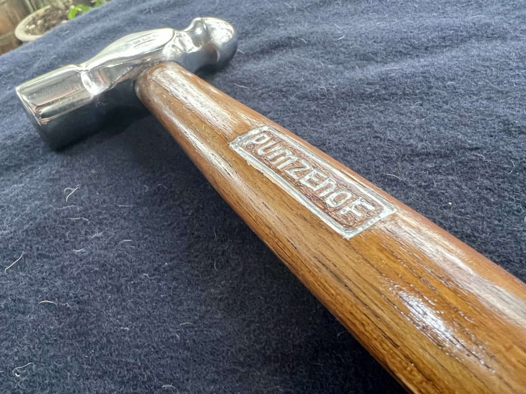

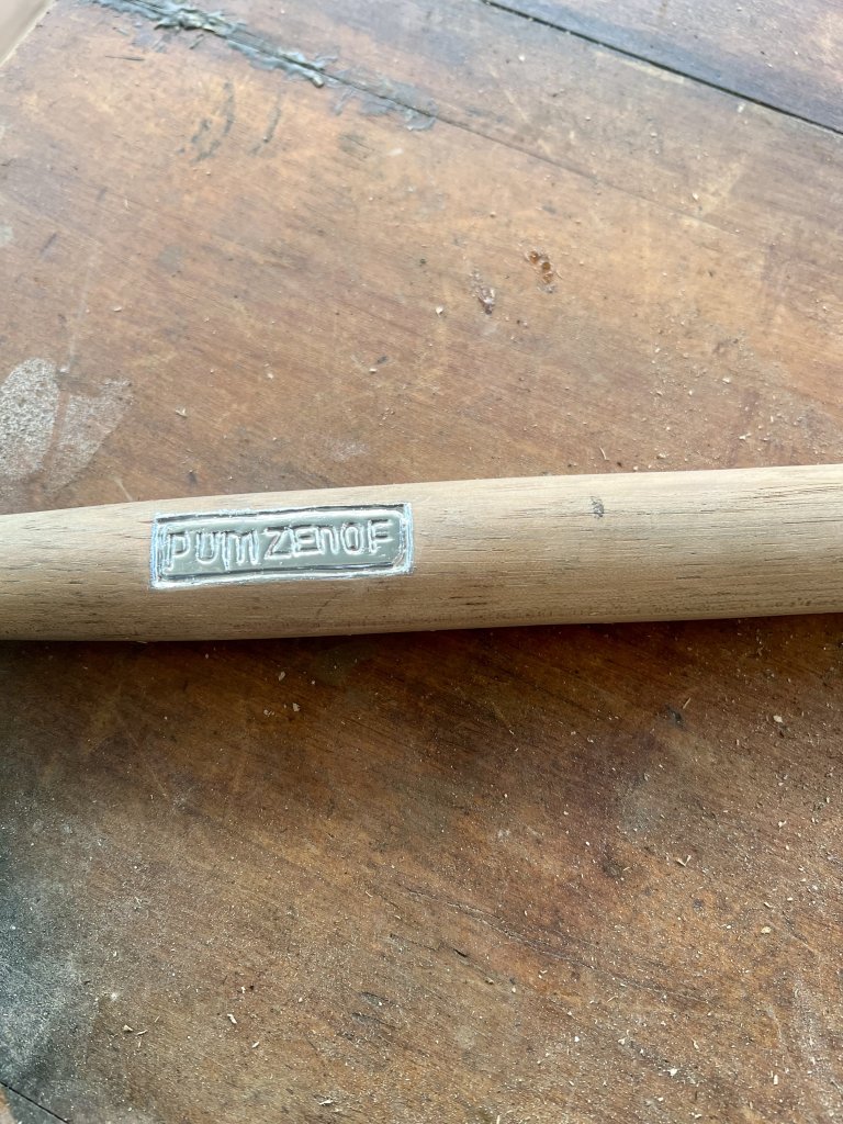

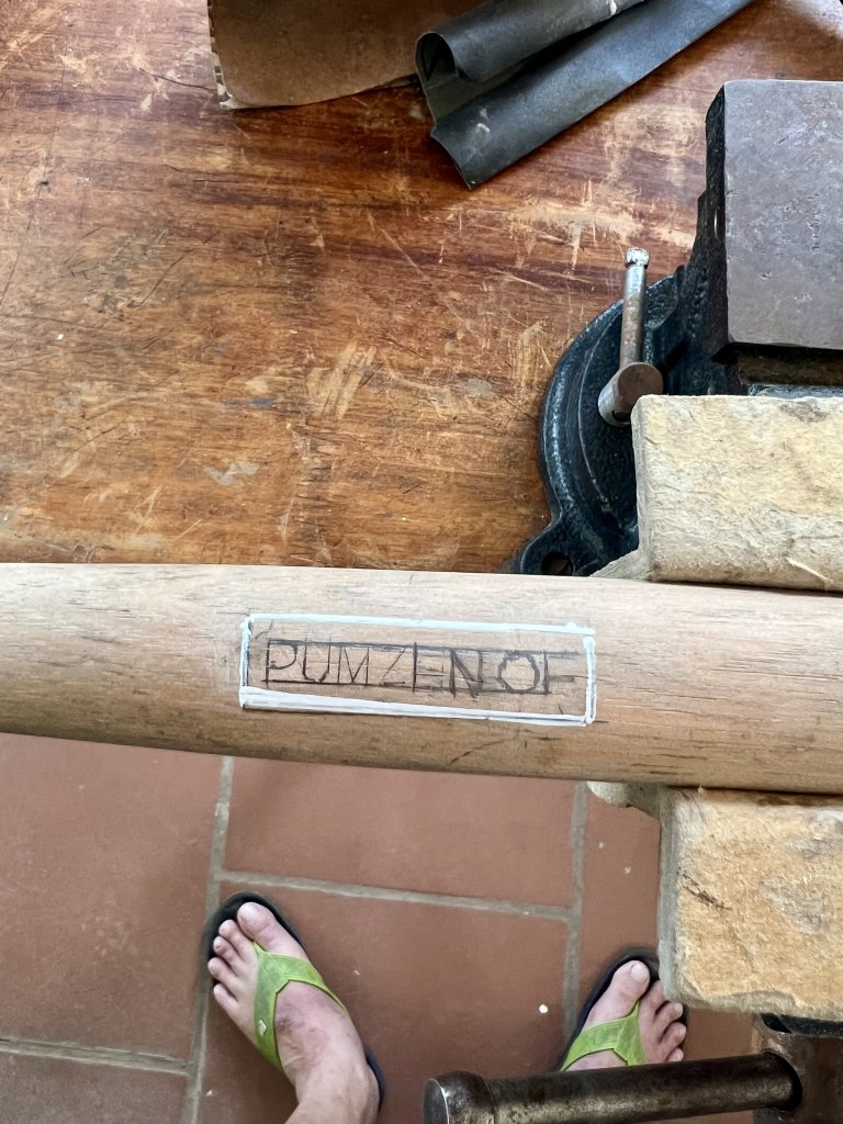

Định danh phát cho đúng chủ sở hữu:

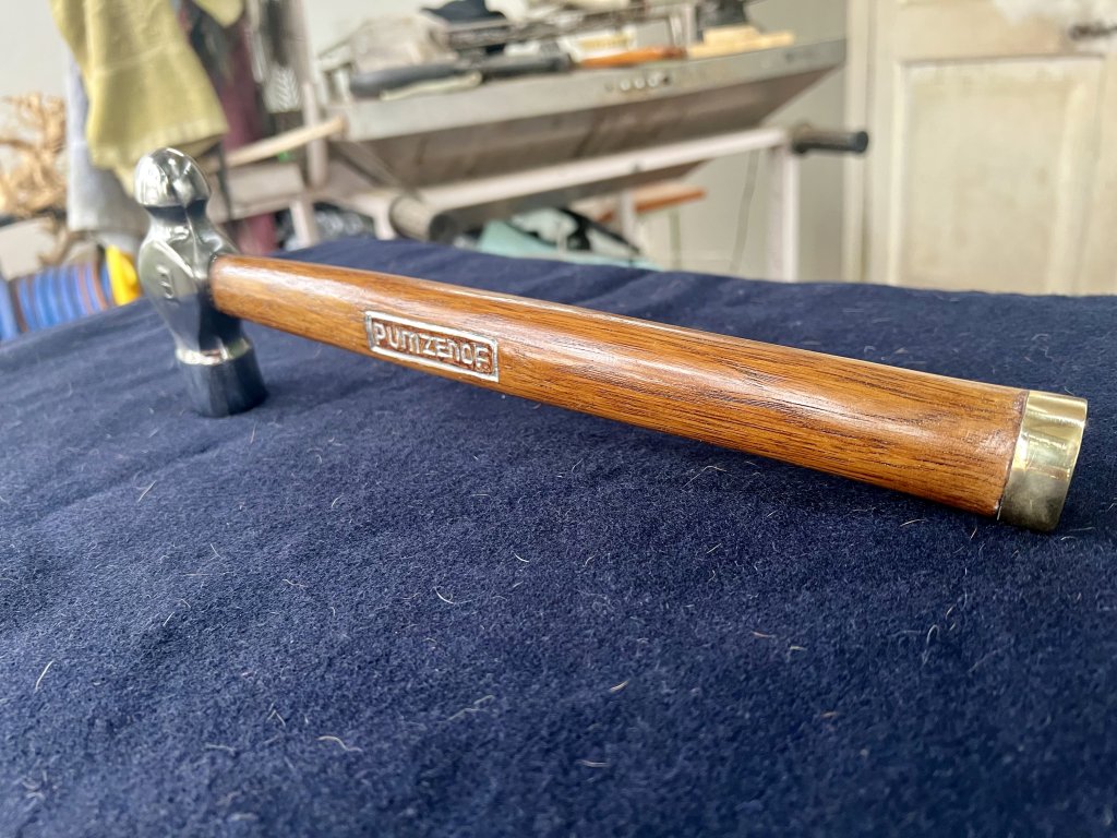

Khâu cuối cùng là hoàn thiện thẩm mỹ:
Cầm rất vừa tay. :D

Em thích cái đoạn cụ đánh dấu thương hiệu á, mộc- và chất riêng.

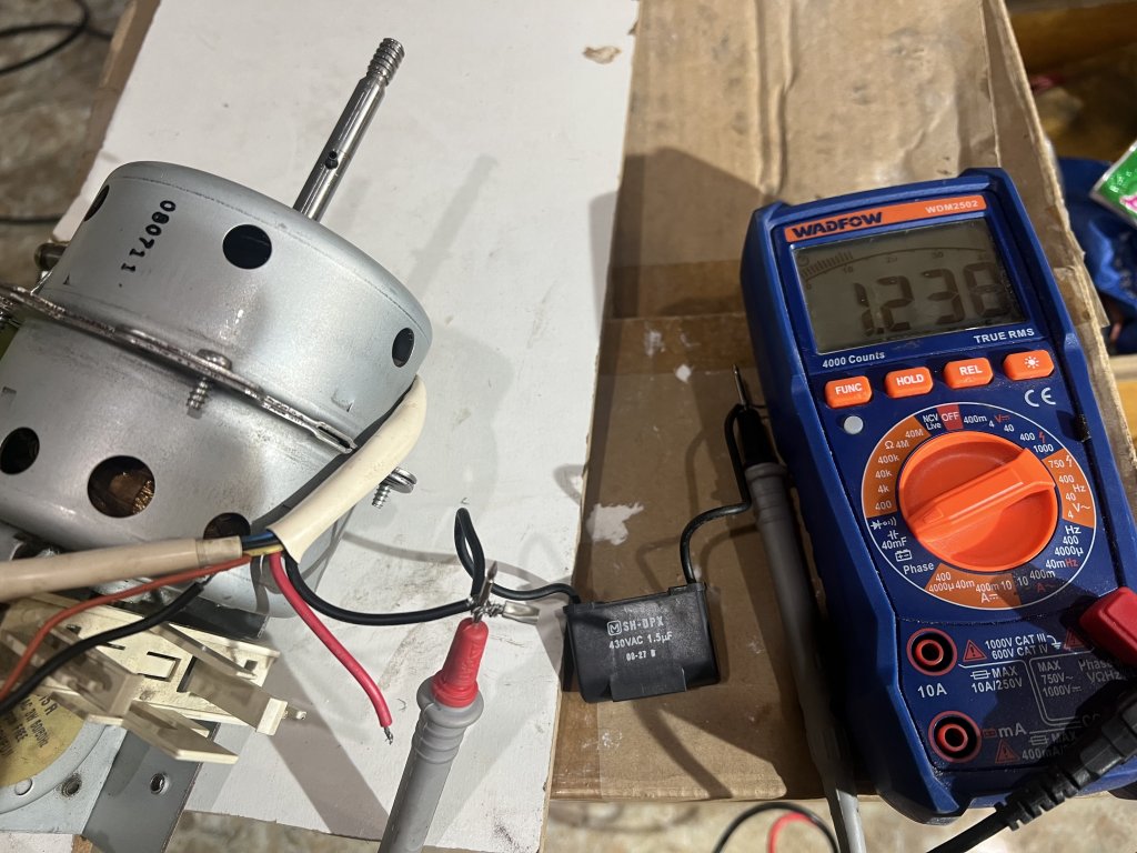

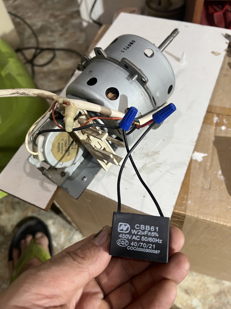

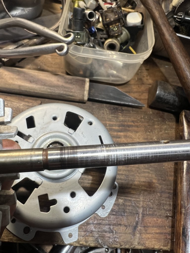

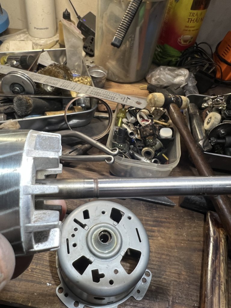

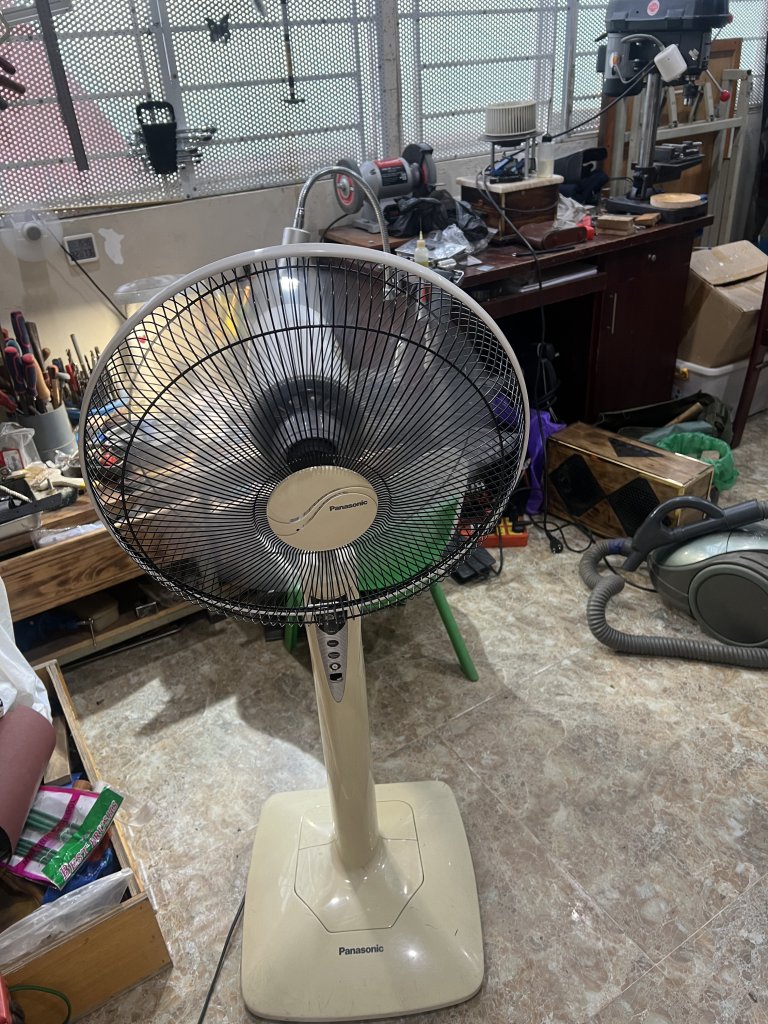

Nay nhà cháu lại xử lý cái quạt cây Pana trong buồng bà cụ nhà. Vô tình lên ngồi nói chuyện chơi chơi với bà, thấy quạt nó quay không ổn định, chuyển số to hơn thấy không tác dụng, thậm chí có lúc còn quay yếu đi. Sờ vào bầu quạt thì qua lớp nhựa cũng có cảm nhận quạt rất nóng. Thế là bỏ giấc ngủ trưa, nhà cháu lôi lên góc làm việc bổ nó ra.
Đầu tiên kiểm tra tụ khởi động thì chỉ số ghi trên vỏ là 1,5 mi nhưng đo còn có 1,2 mi:
Khi tháo bầu nhựa ra, thân động cơ nóng rực, đây là 1 trong những biểu hiện khi hỏng tụ. Trong đống đồ lưu trữ nhà cháu chỉ có loại tụ 2 mi, thôi thay tạm:

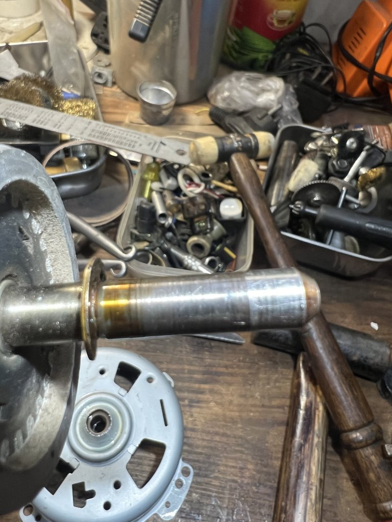

Nhân tiện nhà cháu tháo động cơ ra lau dầu lại. Trục nó bị xước dư lày:

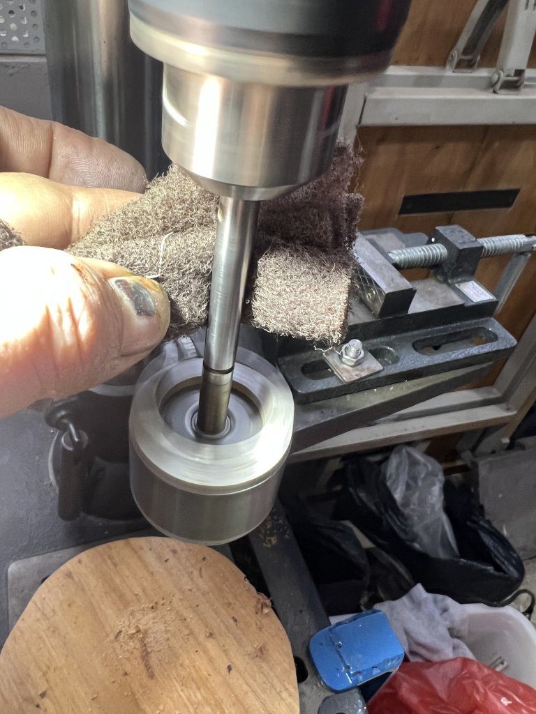

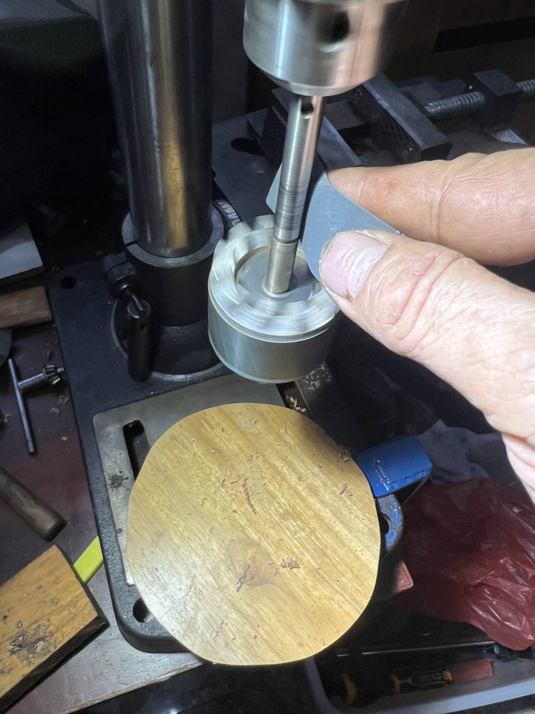

Nhà cháu cho vào máy khoan bàn, dùng giấy nhám mịn (Grit 1000) đánh bay các vết xước đi, sau dùng miếng bùi nhùi chuyên để đánh bóng:
Làm xong trục nó mịn màng bóng bẩy ngay:
Lắp lại quạt quay mạnh hơn trước 1 chút và rất êm không bị rung như lúc trước. Nhà cháu sẽ theo dõi nếu quạt nóng quá thì sẽ thay lại tụ có chỉ số nguyên bản, còn ko nóng thì thôi, cứ để vậy vì bà cụ nhà vẫn chỉ dùng số bé nhất, số này thì quạt êm ru:
