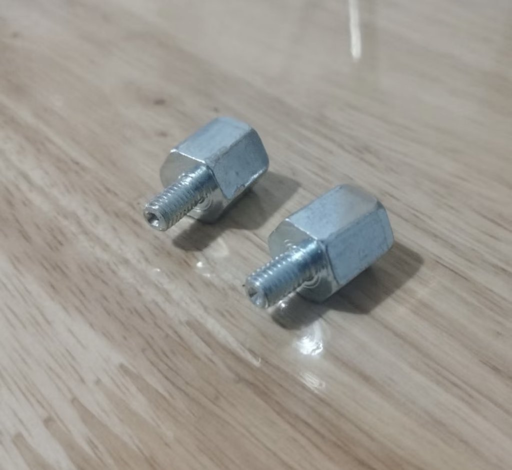

E mua cái tay nắm phụ máy mài góc mà nó size 8mm. Máy của e lỗ có 6mm (như hình). Liệu có taro ren từ 8mm xuống 6mm đc ko các cụ?

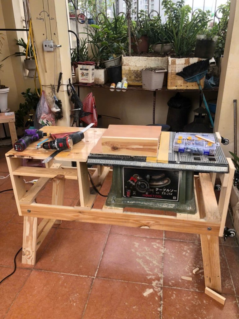

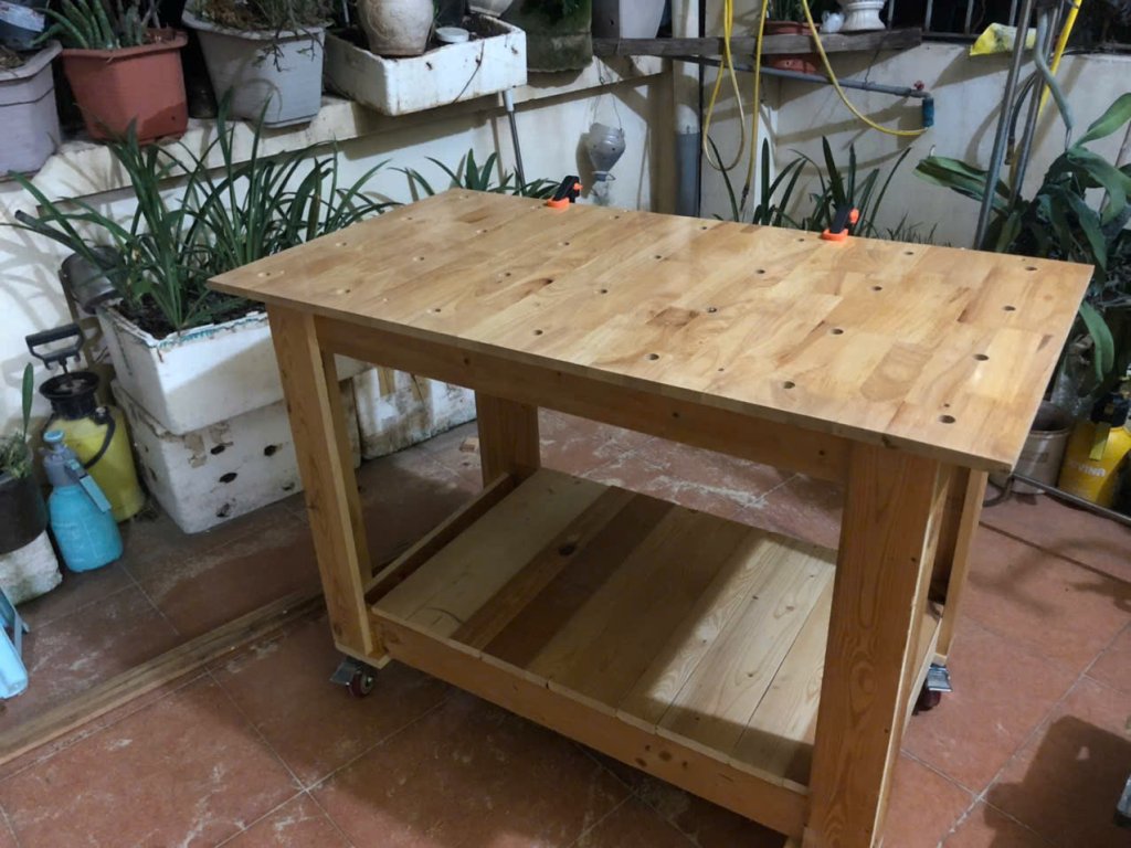

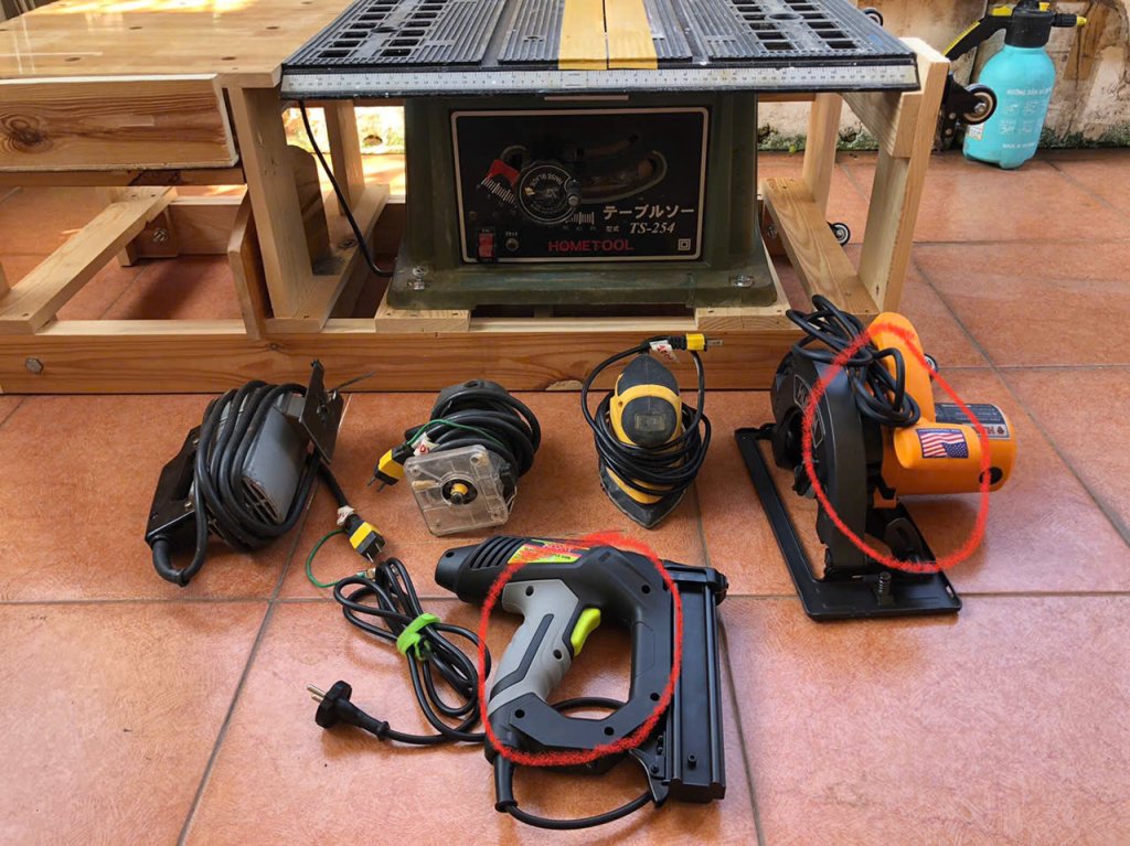

E khoe cái góc tầng tum mới cải tạo của e. E mới bắt đầu gom góp mua đồ từ T5/2026. Xin được ít pallet về đóng 2 cái bàn, giá để. Mặt bàn thì dỡ cái giá để đồ cũ xuống. Trộm vía chưa phải mua tí gỗ nào :))
Đồ thì e mua Shoppe với FB. Nhưng hơi dở là do dùng 2 hệ máy 220v với 100v nên dây dợ kéo ra sân làm khá lằng nhằng và khả năng cấm nhầm cao. E đang thanh lý 2 con máy 220v để chuyển hết về 1 hệ 100v (máy cưa đĩa Hukan và súng bắn đinh). Cụ nào dùng hệ 220v cần thì ới e.
E ko phải dân kỹ thuật nên tự làm hơi vất và sai cũng nhiều. Được cái tự mình làm ra SP cũng thích. Đợt tới sẽ bổ sung thêm hệ giá để máy móc nữa cho gọn.
Nhà chật nên phải để hết đồ trong góc cầu thang. Bàn có bánh xe. Bàn cưa cũng phải dựng lên mới vừa. Lúc nào làm lại phải lôi ra ngoài sân. Làm xong lại quét dọn cất đồ nên cũng bất tiện. Lắm lúc tối muốn lên nghịch tí nhưng lại ngại dọn =))

đẹp và gọn gàng cụ ơi,
mấy cái bàn cụ khò cho lên vân cháy cho ngầu :D

Cụ mua con ốc chuyển đổi, lỗ M8 sang chân M6 ý, chứ mua bàn ren M6 còn đắt hơn con ốc đó.
E xem chỉ số trên thước cặp là lỗ 6mm, khả năng con này là M8 nhưng dầu ren có bavia, cụ kiếm cái taro M8 ren lại lỗ là lắp được đấy ạ.
Thank các cụ.
Tối qua e về kiểm tra lại hóa ra là cái tay nắm e chọn nhầm M10 chứ ko phải M8. Khổ cứ đinh ninh là mua M8 nên mới nghĩ cái lỗ nó 6mm. Thảo nào ko có loại tay nắm M6 :)) Cũng là 1 bài học khi ko kiểm tra cẩn thận thông số khi mua về
Phải mua cái tay nắm M8 thôi

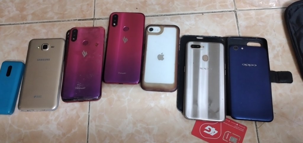

Đt cũ, hỏng các loại, cụ thợ nào tận dụng đc gì k em tặng.
2 con oppo vẫn chạy đc á, 1 con chảy mực màn, 1 con chạy đc xong quên pass,
Con iphone 13? Bị lỗi gì đó điển hình của đời 13...
Jjade
OF-911868
9/7/26
122
762 Mã lực
con oppo bị chảy màn nhiều không cụ
