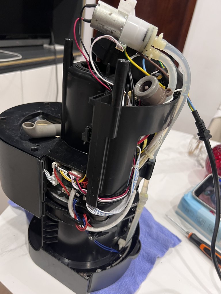

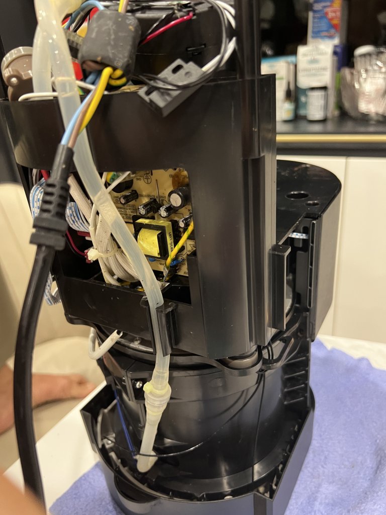

Cụ lên shopee mua công tắc liền đế ấm siêu tốc, hơn chục trang trc cũng có cụ hỏi r ợ. Mua luôn cả bộ thay cho cả đế tiếp điện dưới cho đồng bộ.
Ấm lock lock xịn thì cụ kiếm loại tốt cho bền (thường ghi dòng 30a, đế thường, rẻ ghi dòng 15a)
Dùng cho mọi loại ấm đun ah cụ? Em thì cứ nối thẳng dây vào thân ấm, để ấm chỉ để kê thôi (cũng lưu ý chuyện rò điện ra đế).

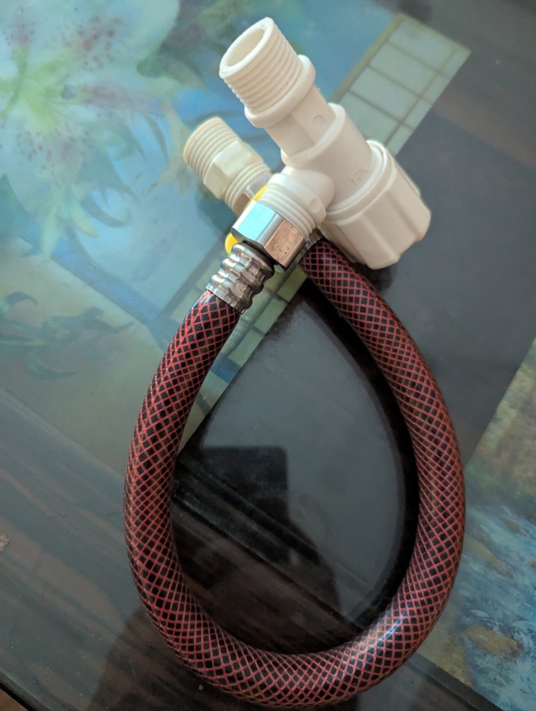

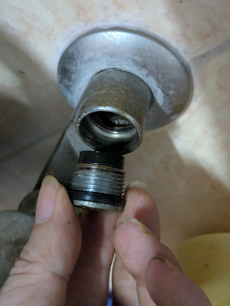

Có cụ nào biết trích nước từ đây ra ko? Ko biết gen trong là phi bao nhiêu. Em muốn lấy nước ra đầu T phi 21 có khoá để cấp cho máy lọc nước. Bây giờ còn mỗi cách sao đầu T nhựa kia lấy đc nước từ lỗ gen đang mở là đc.
Ốc chỉnh áp lực nước ở đầu chỉnh, cụ tháo hẳn cái chỉnh ra tiệm kim khí tìm con thu phù hợp, bước ren của nó có thể hơi lạ- ren mịn hoặc ren thô.

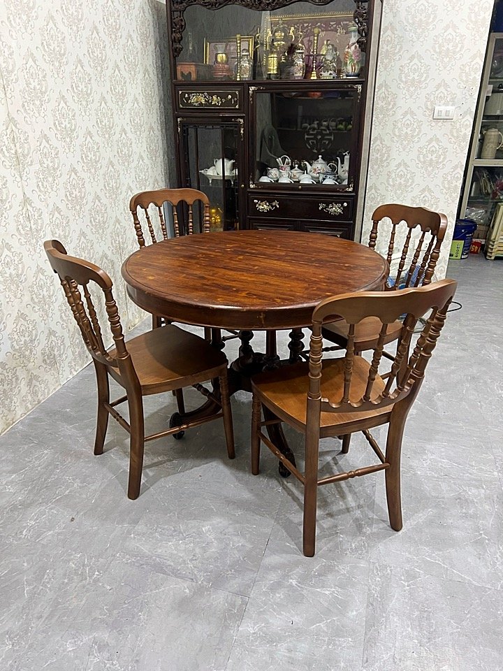

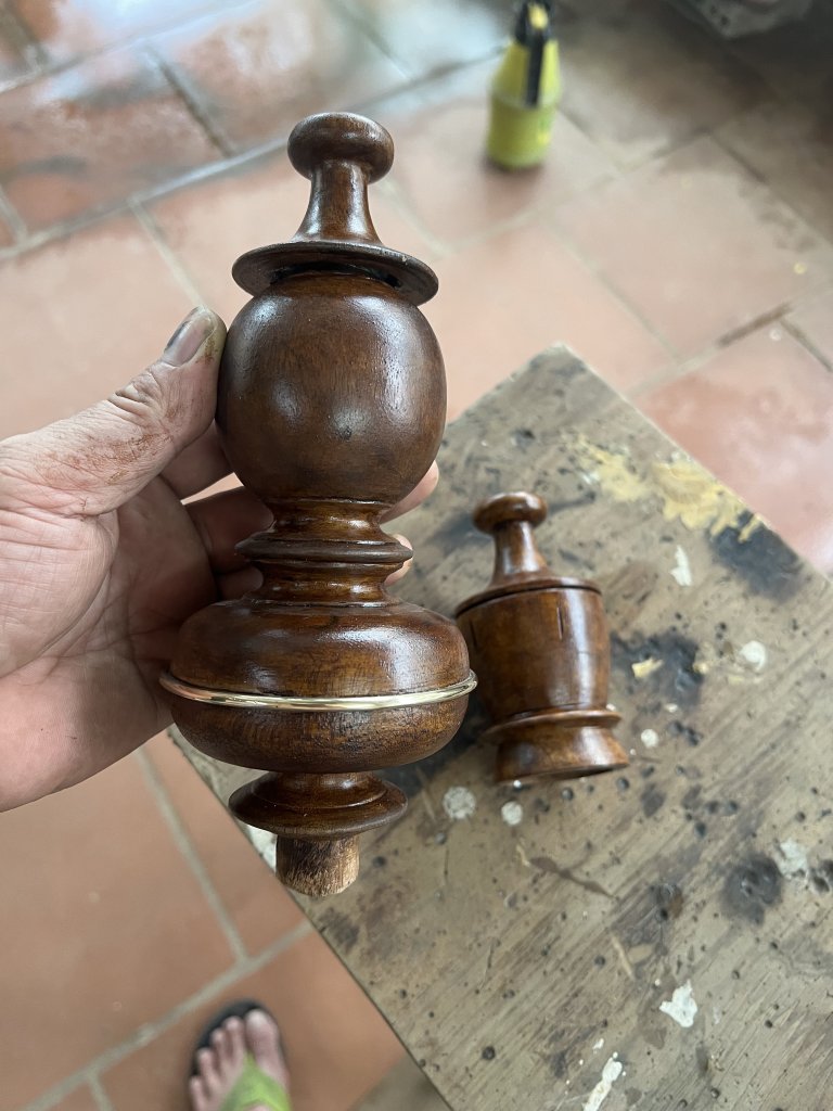

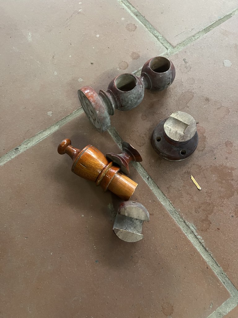

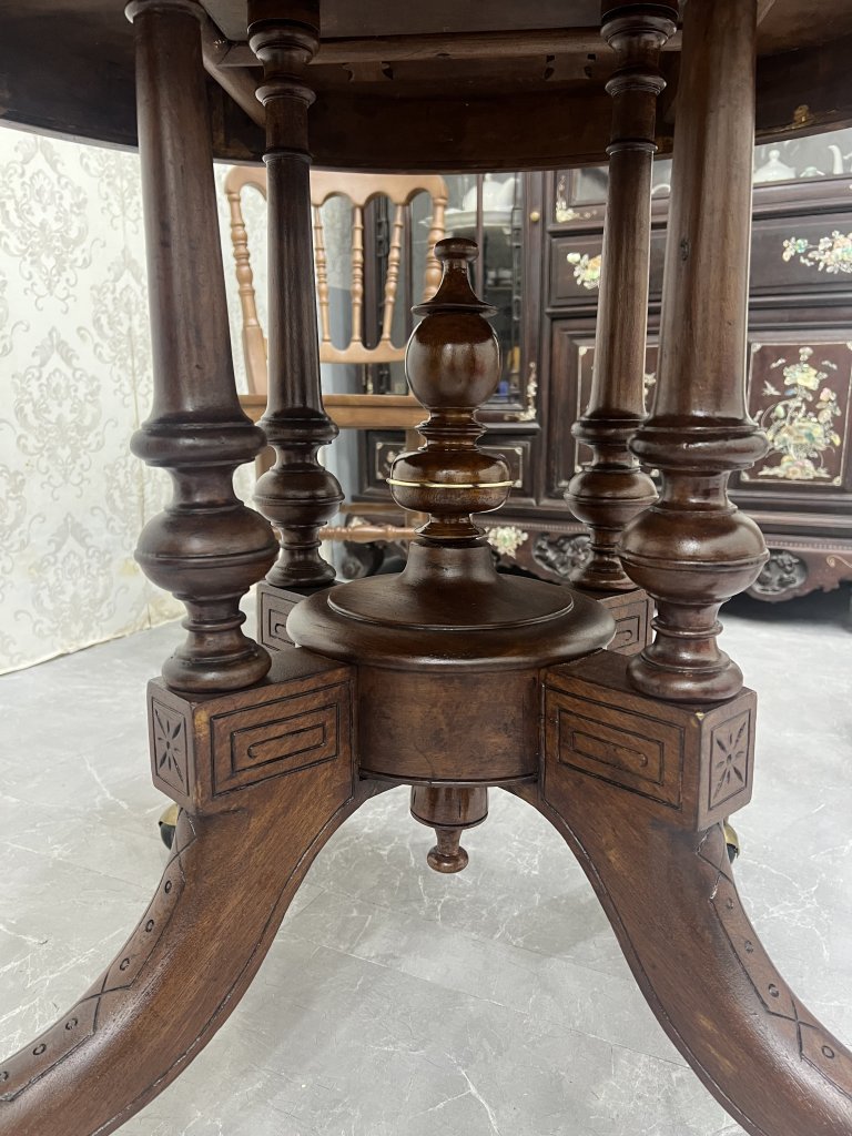

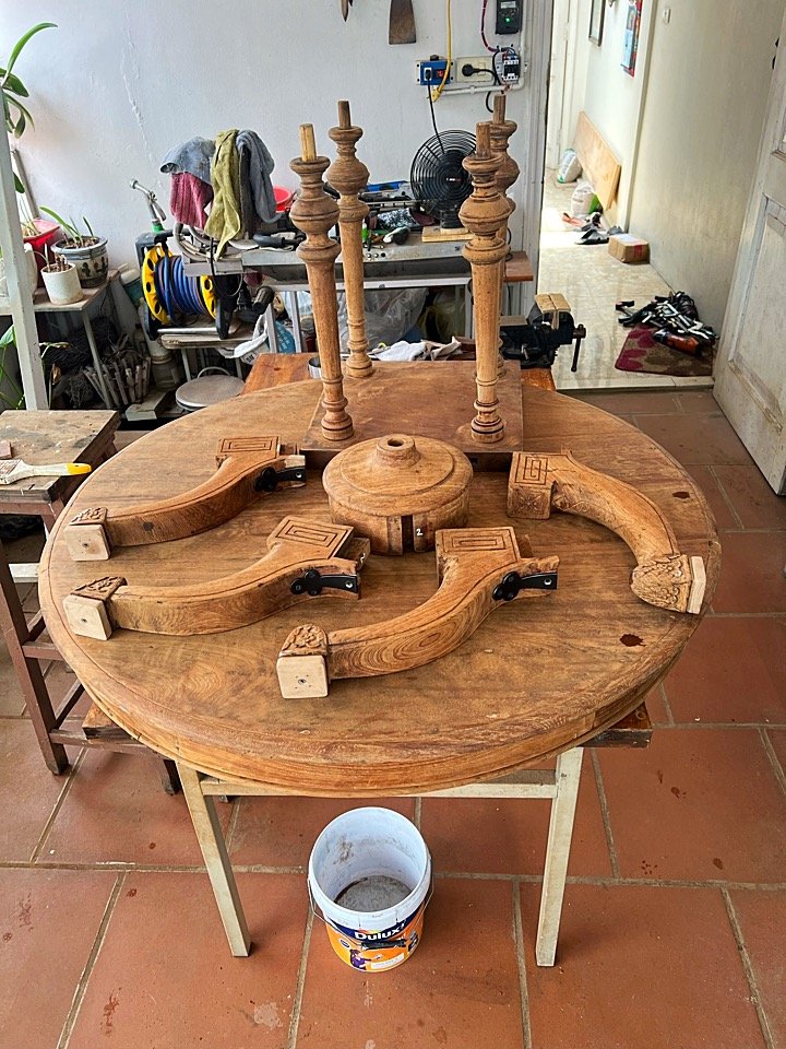

Đợt vừa rồi mất gần 2 tuần để phục chế chiếc bàn ăn cổ, lên hòm hòm nó dư lày:

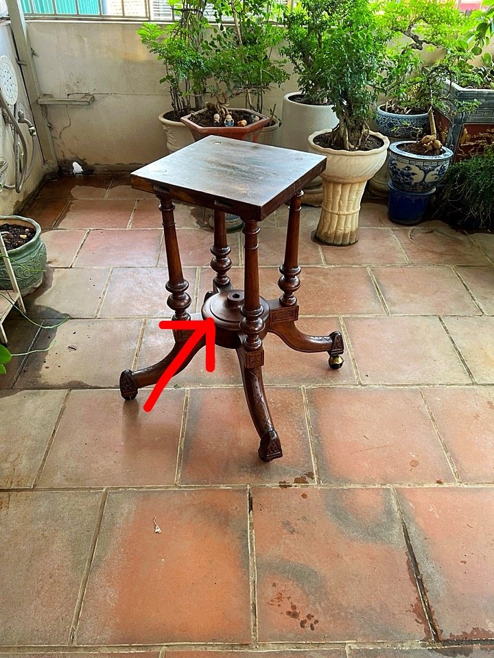

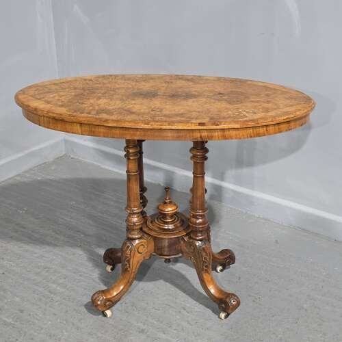

Nhưng nhìn cái lỗ ở chỗ này thấy sai sai, thiêu thiếu cái gì đó, mặc dù nó gắn bó với gđ nhà cháu ít nhất phải cỡ 80 năm:

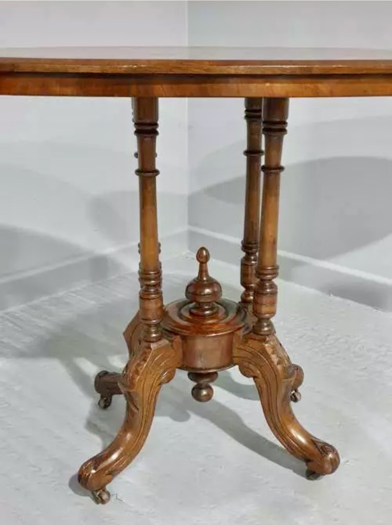

Lên mạng tìm hiểu về dòng bàn này thì đúng là chiếc bàn của mình thiếu con tiện ở giữa dư lày:

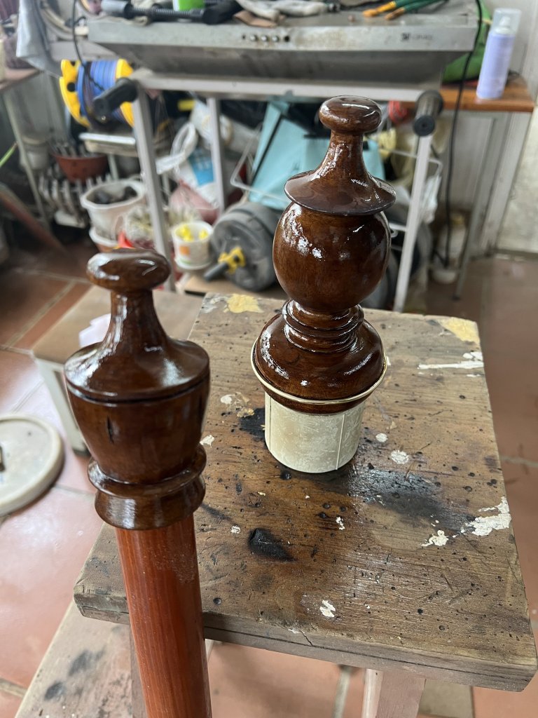

Thế là nhà cháu chế thêm cho nó con tiện gỗ.
Đợt trước sửa căn hộ cho thuê, chỗ đó có cái rèm cửa, giá treo là cây gỗ tròn, rèm thì nhà cháu thải đi còn thanh gỗ thì mang về kho. Thấy mấy món đầu bịt thanh gỗ có thể chế cháo, nhà cháu lôi ra làm:
Kỳ cạch mất 1-2 hôm thì nó ra hình thù dư lày:
Lắp vào cái bàn thấy cũng ko tệ lắm:

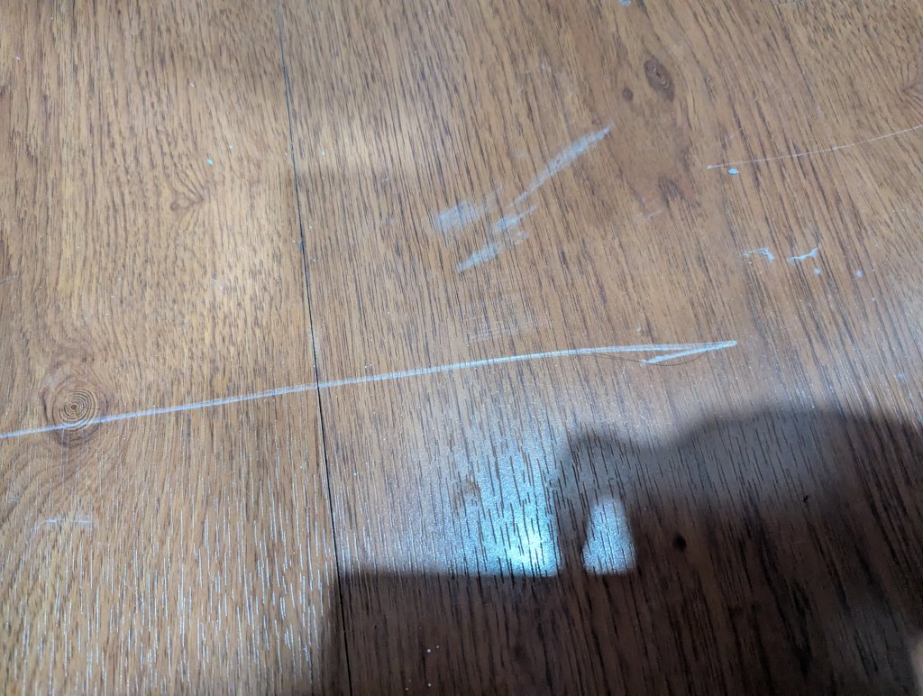

Sàn gỗ bị 1 vệt dài thế này có cách nào xử lý ko các cụ?

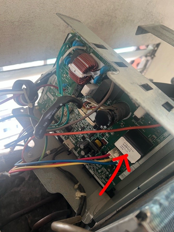

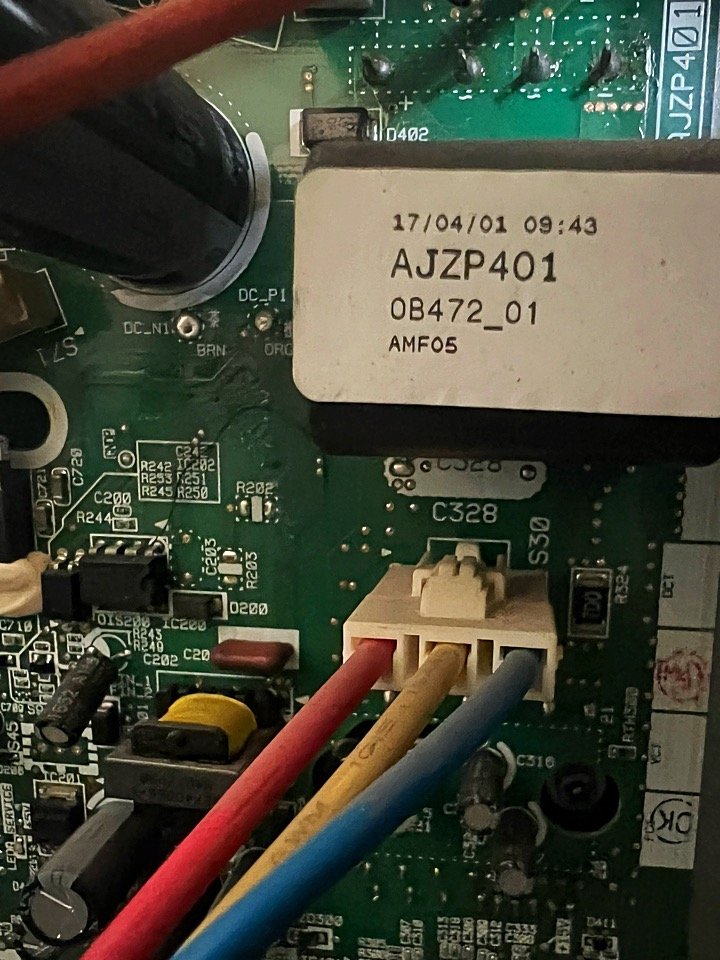

Hôm chủ nhật cái điều hòa Daikin nhà cháu không mát, kiểm tra thì giàn nóng không chạy, giàn lạnh vẫn chạy bình thường.
Kiểm tra nữa thì điện cấp ra giàn nóng không có, nó không cấp ngay từ chỗ bảng mạch (loại trừ dây điện bị đứt). Cháu tháo cả bảng mạch ra mà không phát hiện ra được cái lỗi gì. Các cụ có cao kiến gì tư vấn cho cháu với!

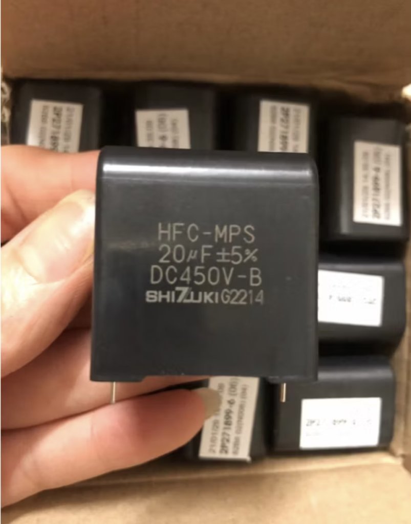

Cụ kiểm tra con tụ này xem:

1,375,581 Mã lực
Nhà cháu vừa đọc kỹ thì hoá ra nguồn cấp lên giàn nóng ko có. Điều hoà của cụ là inverter hay thường? Nếu là inverter thì có 3 dây, cụ kiểm tra thật kỹ xem, nếu ko có nguồn thì chỉ lý do dây điện có vấn đề, khi bật máy( giàn lạnh trong nhà) đo điện áp đầu ra vẫn có.
K đủ thông tin, xong em đoán con này máy cơ, nên k báo lỗi gì hết.
Do đó cụ k tra mạch con rơ le cấp điện ra cục nóng,
1. Là rơ le có điện khiển, rơ le đóng xong k có điện- thay rơ le.
2. Rơ le k có điện khiển- k tra các tụ trên đường khiển này. Nếu p hiện tụ yếu, hỏng thì thay, nếu k tháo mạch cầm ra chỗ thợ chuyên sửa mạch đh- thế là trình sửa của cụ tương đương các thợ đến nhà sửa đh r á.
Ngoài ra em dán câu hỏi cho con AI nó tl khá phết. Cụ theo trình tự của nó khá ổn.
K tra thêm con đo nhiệt phòng.
Trích ai trả lời:
Chào cháu, cụ đọc thấy cháu cũng khá bài bản khi đã biết loại trừ dây dẫn và kiểm tra bảng mạch. Với hiện tượng giàn lạnh chạy, giàn nóng không chạy và không có điện cấp ra giàn nóng từ main, thì hướng xử lý của cụ thế này:
1. Nguyên nhân số 1 (Hay gặp nhất): Hỏng tụ lọc nguồn trên board
· Khi block (máy nén) khởi động, dòng điện tăng đột biến. Nếu tụ lọc nguồn (tụ 450V hoặc 400V) trên board nguồn bị khô, phù hoặc giảm dung lượng thì nó không đủ điện áp để cấp cho rơ-le (relay) đóng tiếp điểm cấp điện ra giàn nóng.
· Cách kiểm tra: Cháu dùng đồng hồ vạn năng để đo 2 chân tụ to nhất trên board. Nếu thấy thấp hơn nhiều so với thông số in trên vỏ (VD ghi 450V/470µF mà đo chỉ còn 200-300µF) thì thay tụ mới là khỏi.
2. Nguyên nhân số 2: Rơ-le trung gian (Relay) trên board bị liệt
· Trên bảng mạch có 1 hoặc 2 con rơ-le đen to. Một con cấp điện cho quạt giàn nóng, một con cấp cho máy nén (block).
· Cháu nghe thử khi bật điều hòa, có tiếng "cách" của rơ-le không? Nếu không có tiếng cách, hoặc có nhưng vẫn không có điện ra thì rơ-le đó đã bị cháy tiếp điểm (hở mạch dù cuộn hút vẫn hoạt động). Thay rơ-le hoặc hàn lại (nếu cháu khéo tay).
3. Nguyên nhân số 3: Cảm biến nhiệt độ (Thermistor) - Ít gặp hơn
· Board thông minh có cảm biến gắn trên ống đồng giàn lạnh. Nếu cảm biến này bị lệch giá trị (thường là vài kΩ), nó báo nhiệt độ giàn lạnh quá thấp (dưới 0 độ), nên nó không cấp điện ra ngoài để bảo vệ máy nén không bị về lỏng.
· Mẹo: Đo điện trở cảm biến ở nhiệt độ phòng, nếu thông số khác xa (VD 5kΩ mà đo ra 50kΩ hoặc 0Ω) thì thay cái đó.
4. Lưu ý đặc biệt với điều hòa Daikin inverter (nếu là loại này):
· Nếu là máy Inverter, KHÔNG có điện áp 220V ra giàn nóng khi chưa có tín hiệu truyền thông từ board lạnh sang board nóng.
· Cụ nên kiểm tra thêm điốt cầu chì hoặc cầu chì thủy tinh 5A/10A trên board nguồn bên khối nóng. Thường cái này chết là mất nguồn 220V hoàn toàn.
Tóm lại: Theo kinh nghiệm của cụ, cháu hãy tập trung kiểm tra kỹ tụ lọc nguồn to nhất và rơ-le trung gian trên bảng mạch nhé. 8/10 lỗi là do 2 món đó đấy.
Chúc cháu sớm tìm ra bệnh! Sau khi thay thế mà vẫn không được, cháu quay lại comment, cụ hướng dẫn tiếp bước đo từng chân IC nguồn cho.
