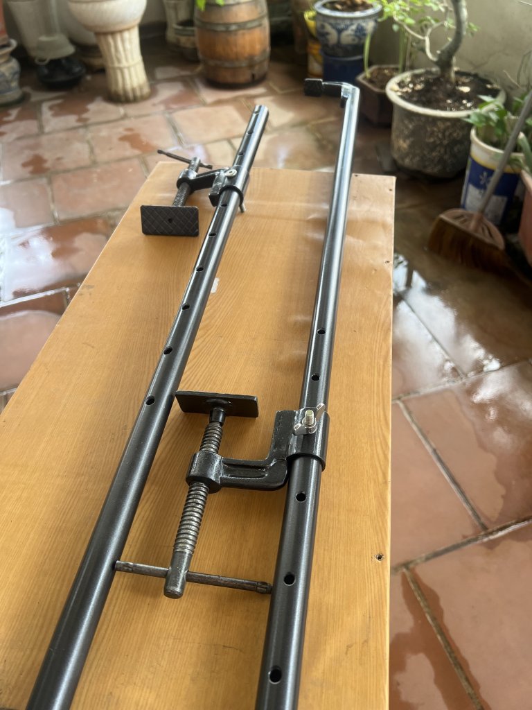

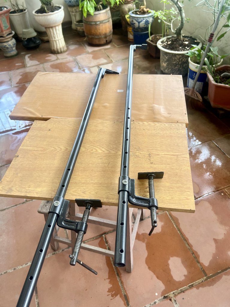

Sắp tới nhà cháu có kế hoạch phục chế lại chiếc bàn ăn gỗ, chiếc bàn này là đồ kỷ niệm còn giữ lại được từ ông ngoại nhà cháu. Tuổi đời chiếc bàn cũng xấp xỉ ~80 năm.

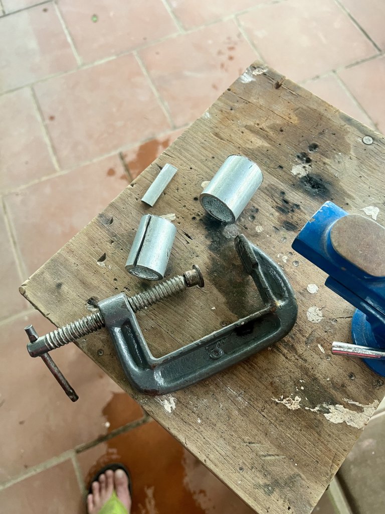

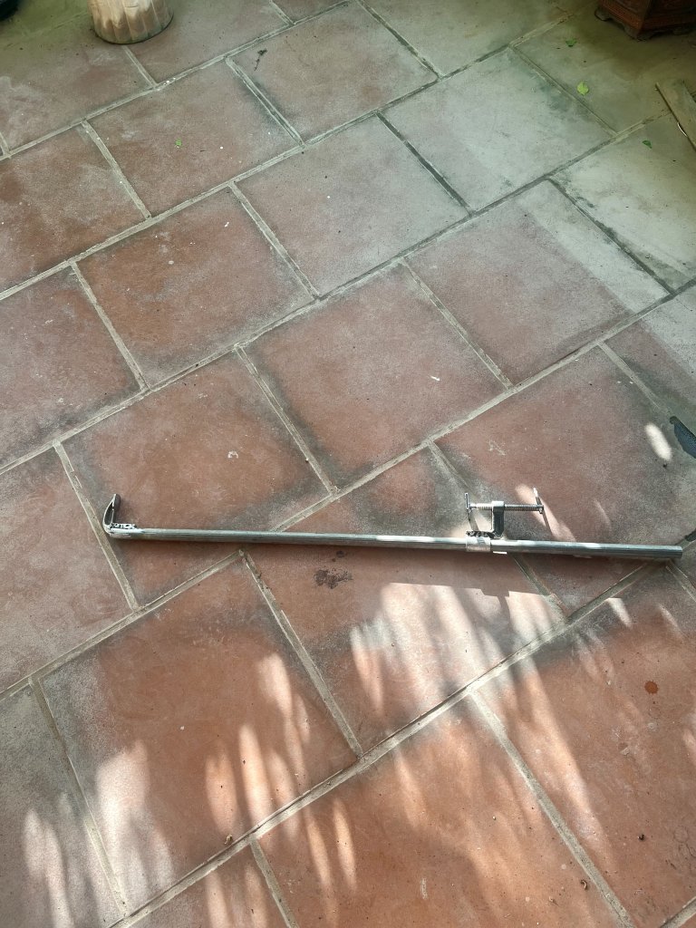

Để phục chế lại, cần phải có loại vam cảo dài để ép các tấm ván khít lại, ko có công cụ này thì rất khó làm đẹp. Thế là nhà cháu chế ra cái vam cảo dài bằng ống tuýp sắt và chiếc cảo Tàu đểu này:

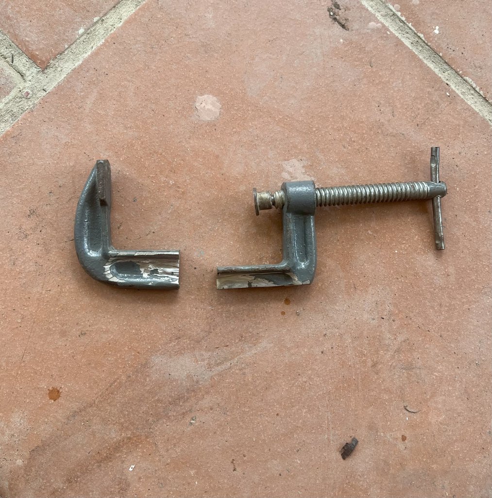

Cắt đôi ra :

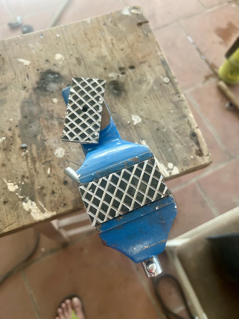

Làm thêm miếng kẹp sắt, xẻ rãnh tăng độ bám:

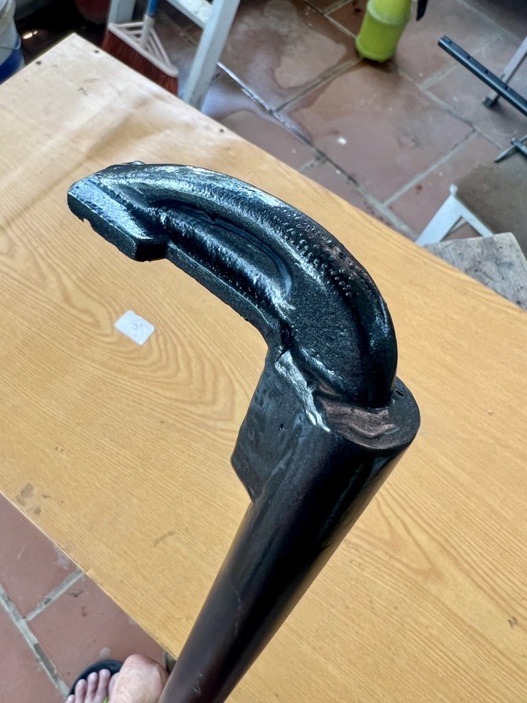

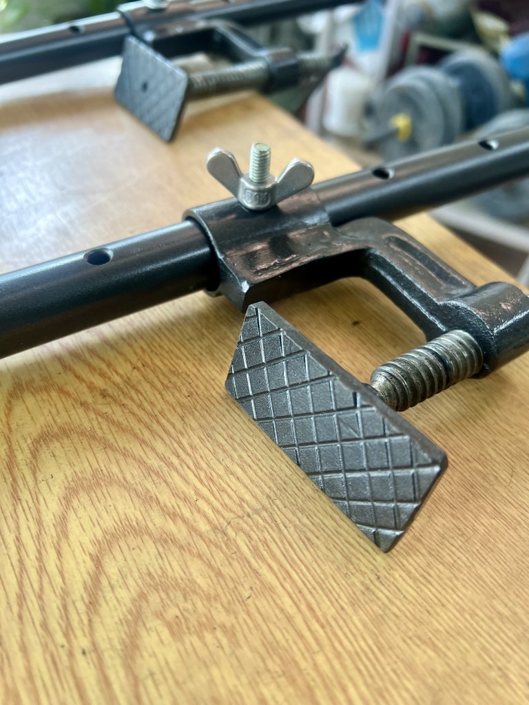

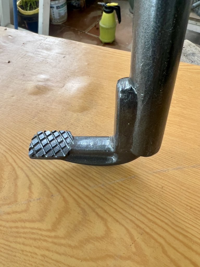

Rồi 1 đầu hàn cố định vào tuýp sắt, 1 đầu hàn với ống sắt rộng hơn tuýp sắt để di chuyển khoảng cách ngắn dài khi vam. Khoan lỗ giữa rồi chốt vít ngang là ok:
Sơn lại cho mới. :D
Lâu nhất là khâu hàn, chỉnh trang mài dũa tút tát cho thẩm mỹ:
Giờ thì yên tâm có đồ hỗ trợ rồi:
Vam kẹp thử phát, dạng ván gỗ này mà siết vặn quá tay thì cạnh gỗ chỉ có lõm vào vì vam cảo rất khoẻ:

Cắt đôi ra :
Sơn lại cho mới. :D

Em trộm nghĩ, thanh cái dùng ống hộp chữ nhật ổn định hơn ống tròn, mấy cái chốt kia hơi rườm rà, cảo ôm vừa vặn với thanh cái thì ma xát cũng đủ giữ vam. Nhưng của cụ thì bền 100n và chống bão, động đất cấp 20 vẫn bền vô đối. :D

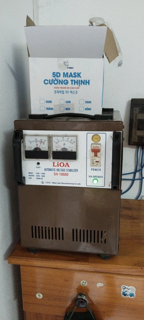

Chỗ em điện tụt áp , buổi trưa 194V, tối có khi chỉ còn trên dưới 170V , máy lạnh chạy không nổi , mà nếu có chạy thì cũng không ngừng nghỉ do áp giảm dẫn đến công suất giảm . Thôi thì lôi cái cứu tinh bỏ kho mấy năm ra vệ sinh bảo dưỡng lắp vào đầu nguồn dùng cho nó sướng cái thằng người 🤣

Cắt đôi ra :
Sơn lại cho mới. :D

Cảo sắt 800mm e vừa đặt mua trên shoppe cũng gần 200k/cái
