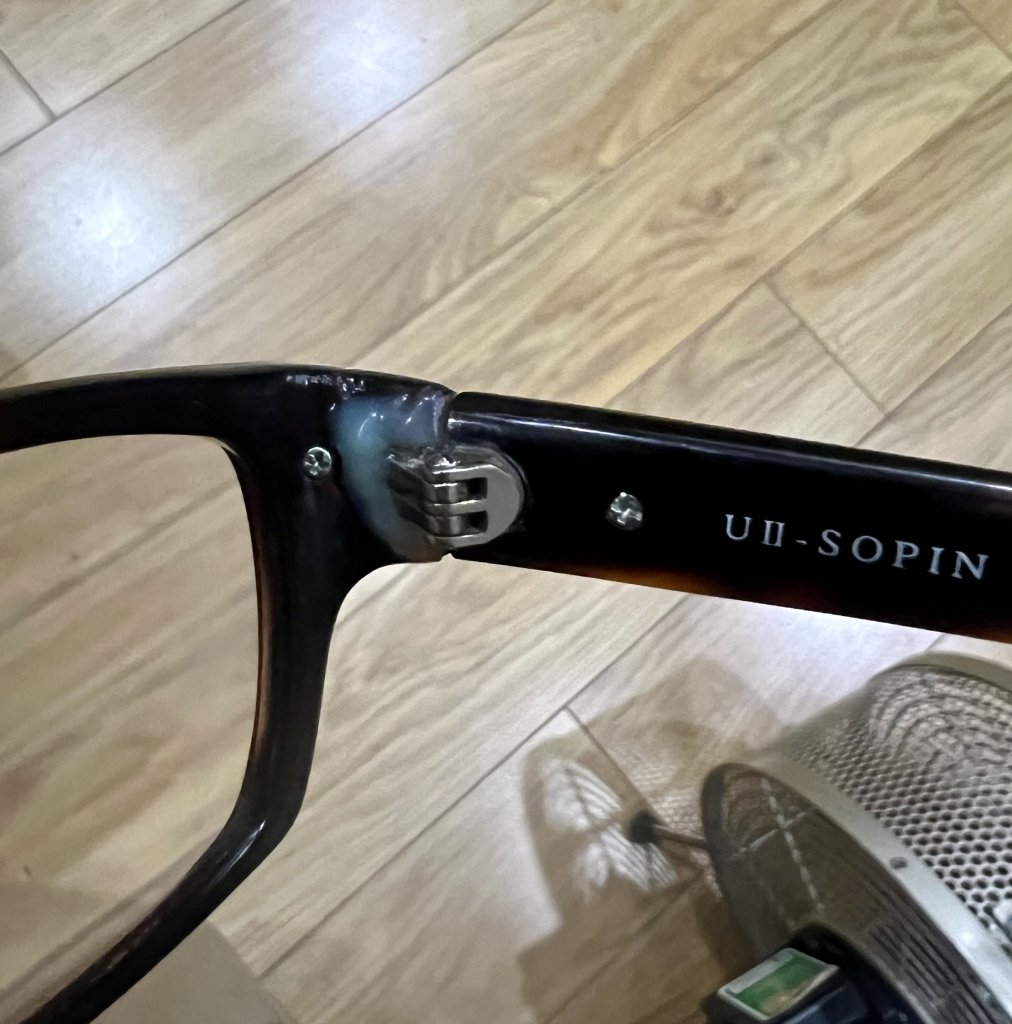

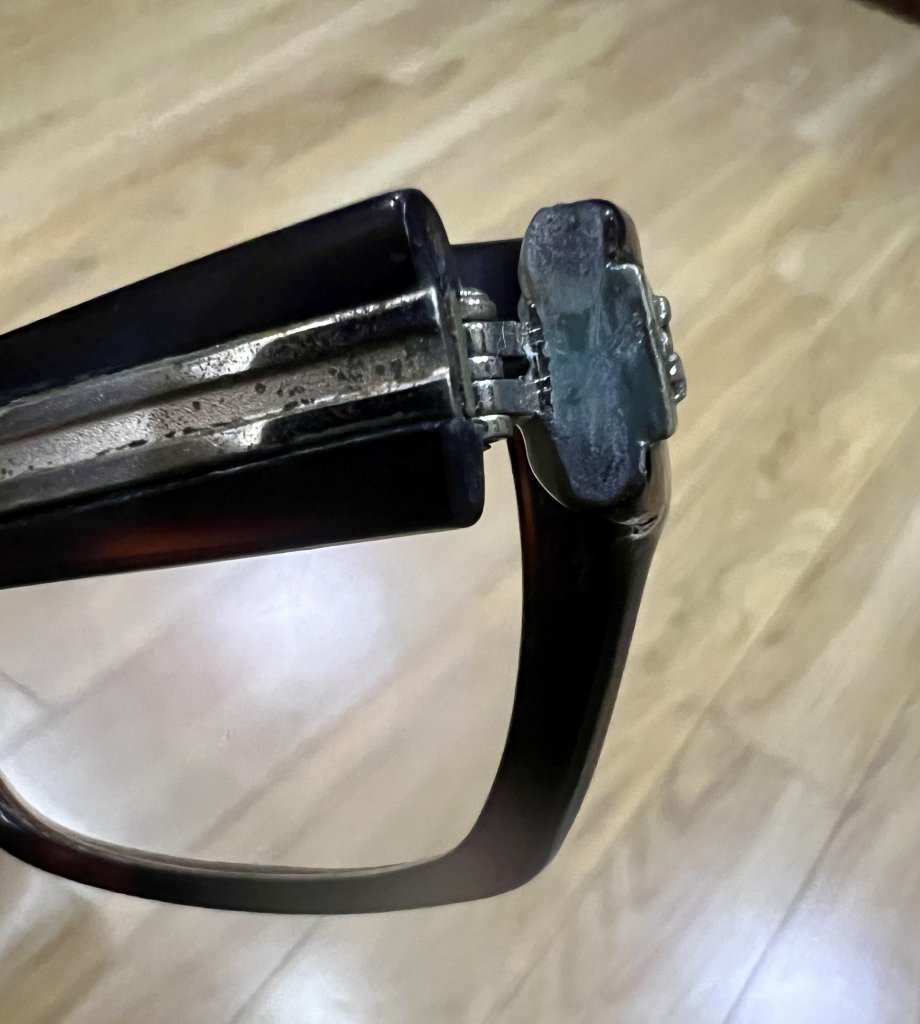

Nay A vừa dùng keo 2 thành phần để hàn lại cái kính viễn vẫn hay đeo làm việc. Chiếc kính này hôm trước để quên ở ghế, ngồi xuống thấy cồm cộm rồi nghe đến "khậc" 1 cái, rụt vội mông lên, ngó xuống thì thôi rồi Lượm ơi, lá đã xa cành. :))
Tiếc của giời vì vừa mới thay mắt kính xong, nên thử hàn gắn lại xem có dùng được không.
Công nhận loại keo của Đức chắc thật, bản lề gọng kính có tiếp diện rất bé, thế mà sau mấy tiếng đồng hồ, bỏ ra xem nó cứng như đanh, chắc như bàn thạch luôn.
Phần gọng giáp nhau cần phẳng phiu, a rũa nó 1 lúc là OK:
Giờ lại có cái kính vừa nhìn rõ, vừa bảo hiểm lúc cắt mài kim loại.

Hay quá bác. Những chi tiết nhỏ mà chịu lực kéo/căng.. chọn keo dán loại gì em cũng chưa có kinh nghiệm :D
