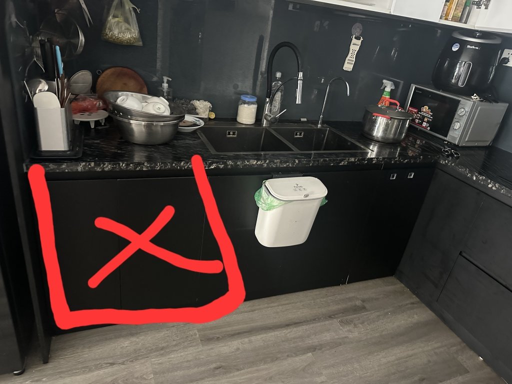

Dường như MRB thiết kế không cho để bên trong tủ bếp được. Nhà em cũng tình trạng như chủ thớt, giờ còn mỗi cách thay mặt đá mới, và cắt ngắn bàn bếp lại mới có chỗ cho MRB.
Có 2 loại: Lắp trong ko có vỏ thì ẩn vào tủ bếp, lắp.ngoài thì có vỏ lộ ra ngoài.

Nhà em thì để lên kệ
và bên cạnh tủ bếp thì còn khoảng trống để đặt kệ

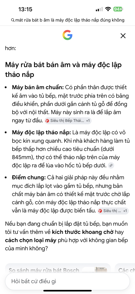

E thì k có chuyên môn mrb nhưng 2 năm qua e đi mua 4 cái mrb cho nhà e, nhà ông bà nội, ông bà ngoại và nhà đứa em em. Đi xem thì nhân viên bán hàng nói có 3 loại thế (e mua 3 cái bán âm, 1 cái độc lập).
Gg thì Chat Gpt nó trả lời:
Bán âm chuẩn chính là loại cụ bảo âm toàn phần trên kia đấy. Nghĩa là có 2 loại 1 loại có vỏ thì để thế cũng đc và nếu tủ chật thì tháo nắp. Loại thứ 2 ko có vỏ là tủ âm.

Bán âm chuẩn chính là loại cụ bảo âm trên kia đấy. Nghĩa là có 2 loại 1 loại có vỏ thì để thế cũng đc và nếu tủ chật thì tháo nắp. Loại thứ 2 ko có vỏ là tủ âm.
Giá máy 3 loại khác nhau và ký hiệu khác nhau với mrb của Bosch. Âm toàn phần SMV; Bán âm SMI; Độc lập SMS.

Cái chính là dù là máy âm nhưng thiết kế của nó vẫn quá cao, chỉ nhét vừa vào hốc tủ bếp nào được thiết kế sau khi chọn máy thôi. Không có cái máy mười mấy bộ nào chiều cao chẳng hạn chỉ 60 cm cả.

Cụ chọn loại 8 bộ kích thước nhỏ thôi, muốn dùng loại cao to thì làm lại tủ bếp.

Cụ nên nghiên cứu giải pháp:
1. Lắp máy bán âm để lọt vào tủ bếp dưới, vừa gọn gàng, vừa tiết kiệm diện tích.
2. Nâng mặt bếp lên 3-4cm, việc nâng này không quá phức tạp (nếu Cụ muốn giữ nguyên bếp cũ, chỉ tháo đá mặt bếp và nâng tủ bếp dưới lên, chia đều cho cả trên và dưới để đảm bảo thẩm mỹ), còn thay bếp mới thì không bàn
3. Dùng MRB tối thiểu 14 bộ Cụ nhé, tránh việc bát đũa rửa máy, xoong nồi rửa tay.

Giống nhà e rồi. Muốn lắp máy rửa bát loại to thì phá toàn bộ bếp làm lại.
Và e hiện tại đang … để nguyên. Làm lại bếp xác định 200-300 là nhẹ nhàng. Chưa tính đến các thiết bị =((

Cụ làm cái chân (có thể là khung inox) nâng tủ dưới lên, làm diềm che cái chân lại, về thẩm mỹ chắc không vấn đề gì.
