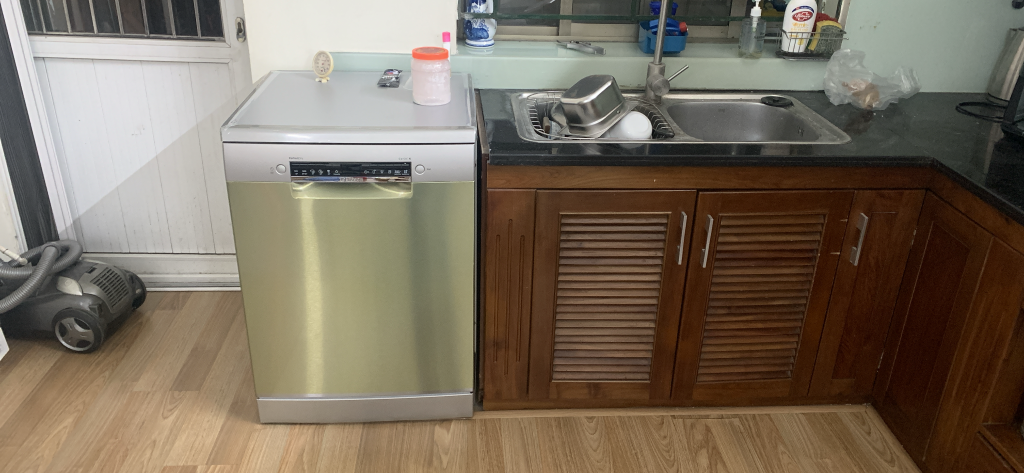

Cái chính là dù là máy âm nhưng thiết kế của nó vẫn quá cao, chỉ nhét vừa vào hốc tủ bếp nào được thiết kế sau khi chọn máy thôi. Không có cái máy mười mấy bộ nào chiều cao chẳng hạn chỉ 60 cm cả.
Tất nhiên Cụ, máy Bosch 14 bộ chiều cao tủ trên 80 hết. Thế cho nên khi thiết kế tủ bếp phải tính toán chỗ để cho mrb nếu có nhu cầu. Nhà e và nhà ông bà nội là đóng tủ mới nên lắp mrb loại này luôn. Nhà bà ngoại tủ cũ k vừa nên mua độc lập để riêng xa tủ bếp. Mà mua mrb thì mua loại to luôn chứ loại dưới 10 bộ kiểu máy Nhật dùng k tiện, rửa đc ít bát đũa và k rửa đc xoong nồi to.

- Đơn giản, rẻ nhất, k đục phá: mua máy độc lập về kê nếu bếp còn chỗ để
- Hơi phức tạp: bỏ 1 khoang tủ bếp gần chậu rửa, cắt đá vị trí lắp máy, có thể nhét máy độc lập vào rồi nâng đá tại vị trí đặt máy
- Phương án nâng toàn bộ đá để lọt máy thì k nên chơi vì nó ăn theo kính bếp, động vào là phải làm lại hết, tốn kém mất thời gian bày bừa
Duy Linh 88
OF-848266
20/2/24
82
1,975 Mã lực
Cụ nên nghiên cứu giải pháp:
1. Lắp máy bán âm để lọt vào tủ bếp dưới, vừa gọn gàng, vừa tiết kiệm diện tích.
2. Nâng mặt bếp lên 3-4cm, việc nâng này không quá phức tạp (nếu Cụ muốn giữ nguyên bếp cũ, chỉ tháo đá mặt bếp và nâng tủ bếp dưới lên, chia đều cho cả trên và dưới để đảm bảo thẩm mỹ), còn thay bếp mới thì không bàn
3. Dùng MRB tối thiểu 14 bộ Cụ nhé, tránh việc bát đũa rửa máy, xoong nồi rửa tay.
Em đã dùng MRB trên 10 năm và chưa bao giờ ân hận về nó, chỉ tiếc là dùng nó hơi muộn thôi, nó rửa bát đũa rất sạch và giải phóng sức lao động cho bà xã. Em dùng Bosch.
Vâng ạ e cũng ưng ph án này. Cám ơn cụ ạ

Bạn em cũng thế, nó kê máy rửa bát ra cạnh cầu thang (gần wc tầng 1) và dòng ống thoát nước vào đó luôn
Cụ chủ tính p/a để chỗ khác xem được không

Còn MRB thì cụ mua loại 8 bộ (cao tầm 60).
MRB 8 bộ đủ dùng cho gia đình 4 người lớn + 2 trẻ em.
