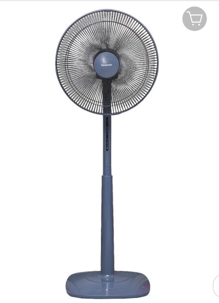

cụ nào biết đâu chuyên làm (Hà nội), chỉ giúp em với?

Trước em tự thay 2 cái nhà em, cụ thích mày mò thì dễ.

Quạt này là bạc đạn hay vòng bi ạ? Giờ e mua quạt toàn mua vòng bi cho nó bền, đỡ bị rít và phải tra dầu mỡ

Vòng bi, nhà cháu có cái treo tường. Được mấy mùa là phải thay,cụ tự mày mò được. Mua bi NSK cho rẻ mà ngon. Trong khi quạt Mitsubishi hơn 20 năm vẫn êm dù chạy bạc.

quạt cây pana hơi bị khó hư vòng bi, ít khi phải thay lắm

Vòng bi hay bạc đạn là cách gọi Bắc/Nam, là 1 thôi cụ. Trục quạt chủ yếu dùng 2 cơ cấu đỡ là vòng bi/bạc đạn gồm khoảng hơn chục viên bi sắt, hoặc bạc đỡ hình cầu bằng đồng thau.
Bạc đỡ không phải là không bền, loại tốt cũng được nhiều chục năm, và thay cũng dễ mà.

bạc đạn hay vòng bi đều là 1 cụ ơi, Nam gọi bạc đạn, Bắc gọi vòng bi, đều là loại khép kín và ko phải tra dầu

Nhà em không phải dân kỹ thuật nên hiểu như thế này: Bạc đạn - Vòng bi (ổ lăn) ≠ Bạc (ổ trượt). Những quạt ngày bé em hay tra luyn thì theo em hiểu là bạc (ổ trượt), giờ thì em k rõ.

Ổ bi/bạc đạn thường rất bền, chục năm cũng chẳng phải bảo dưỡng gì mà hỏng thì cũng hãn hữu. Cụ khéo tay làm cái cảo về tháo thay vòng bi ngon, việc không quá phức tạp.
À vâng e nhầm đấy ạ, bạc đạn và bạc thau mới đúng

Cái quạt nhà em y như hình của cụ chủ thớt, mà giờ nó cứ bật lên quay 1 lúc rồi lại tắt, nó bị bệnh gì hả các cụ nhỉ, tks!

Em sửa và thay bạc đạn quạt mấy lần ở đầu ngõ 373 đường Ngọc Hồi có mấy chục, sau thay nhiều và khá đơn giản nên mua sẵn mấy cái bạc về tự thay khi cần.
