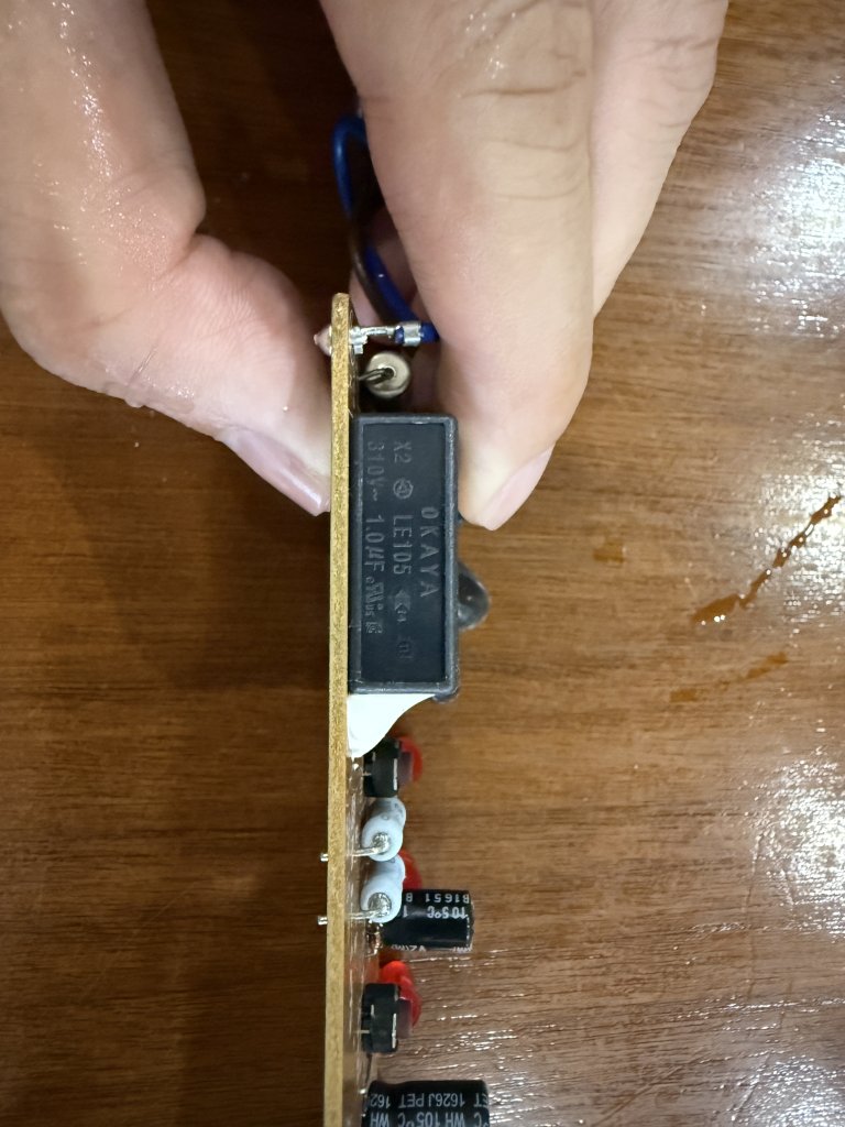

Cái quạt nhà em y như hình của cụ chủ thớt, mà giờ nó cứ bật lên quay 1 lúc rồi lại tắt, nó bị bệnh gì hả các cụ nhỉ, tks!
Quay 1 lúc rồi tắt khả năng là tiếp xúc điện. 1 là dây dẫn vào, 2 là công tắc tiếp xúc (số 1 2 3). Còn nó xài điều khiển thì em chịu, do cái board mạch :)
Của cụ nếu là quạt Pana thì là hỏng cái tụ nguồn 1uf. thay là chạy ngon thôi. cái tụ này đâu đó 2k/cái mua về tự thay. còn ra hàng thì đâu 70k.
Thay cái tụ trên bo mạch điều khiển là được ah.
Trước em cũng có cái quạt như này muốn giảm tốc, lên trên này thấy các cụ bảo thay tụ lâu dài làm om cuộn dây hỏng quạt nên lại thôi.
Tụ cấp nguồn cho board điều khiển chứ không phải tụ khởi động. Khoản này em cũng ấm ớ nhưng xem YouTube có người sửa cái quạt bị lỗi y hệt bằng cách này nên em làm theo.

Báo cáo các cụ, đặc biệt là cụ Taihoatu vingraux chẩn đoán bệnh chuẩn luôn, em tháo mạch mang đi thay tụ nguồn hết 50k về lắp ngon luôn, địa chỉ 9 Hoa Bằng cho cụ nào gần đấy
Phủ lý bác ạ. Không như ông thợ thôn em tính 500k cho cái nồi cơm điện điện tử bật không lên mà em chẳng biết chỗ nào mà lần. Hóa ra ông ấy thay mỗi cái tụ.
Bác mà tự đặt mua cái tụ kẹo này trên Shopee hết có 3000₫ về tự hàn thì cảm giác còn YoMost nữa.
Thế là đc rồi cụ. Quạt này nó chỉ hỏng cái tụ đó thôi.
