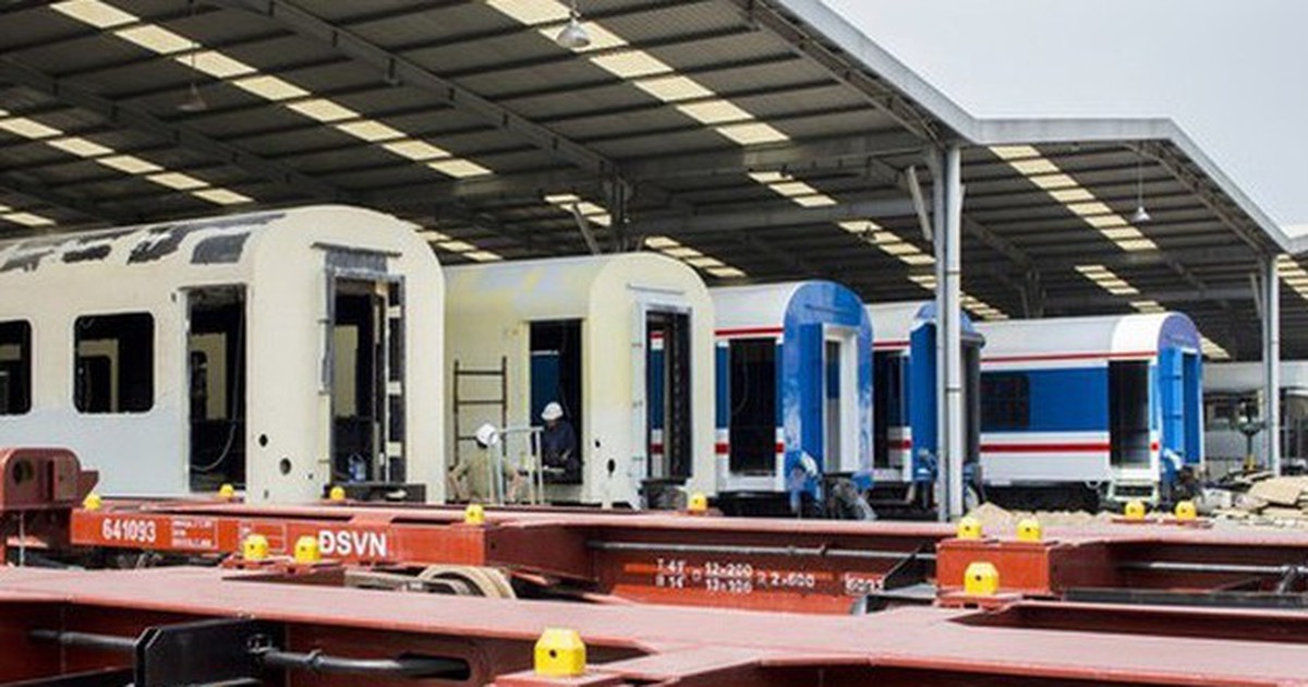

Đã có tiêu chí lựa chọn đơn vị nhận chuyển giao công nghệ chế tạo tàu cao tốc. Mời các dn trên cả nước nộp hồ sơ.
