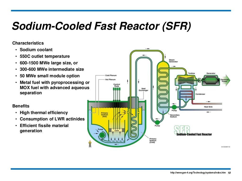

Cụ vận dụng hay đấy, rất cao cấp tương tự như công nghệ muối lỏng của thế hệ điện hạt nhân tiên tiến :)
Có vẻ bác bị nhầm do có cái từ chung SODIUM?
Sodium hay ngày xưa gọi là nat'ri kim loại có nhiệt độ hóa lỏng (97o7C) thấp hơn của muối ăn (sodium chlorite - NaCl nhiệt độ hóa lỏng 801oC) rất nhiều và còn khác nữa là do là kim loại nên khả năng dẫn nhiệt của sodium hóa lỏng tốt hơn muối ăn rất nhiều nữa. Na với 2 tính chất kết hợp nên sử dụng để dẫn-truyền-tản nhiệt ở nhiệt độ cao tốt hơn nước!
Còn nguyên lý thì chung giống như làm mát ở ô tô thôi!
Tuy 2 mà 1 :) Natri kim loại dùng trong lò phản ứng hạt nhân thế hệ mới và Muối Natri mà cụ Euro2CityStar nói ở trên đều gốc Natri (Sodium) và cùng chung tính chất giữ nhiệt và truyền nhiệt tốt.
Chính vì tính chất này nên nó có nhiều ứng dụng khác nhau ở nhiều dạng phân tử khác nhau nhưng đều nhờ gốc Natri (Sodium).
Thêm: Natri (Sodium) còn 1 tính chất nữa mà được sử dụng trong pin Bess sodium tương lai là Na dễ biến thành ion Na+ ion di chuyển tốt dễ lưu trữ điện và nguyên liệu có sẵn (nước biển) dễ xử lý khi hết vòng đời (trả về với biển sau khi xử lý)
Để thành chất lỏng truyền nhiệt thì chênh lệch nhiệt độ nóng chảy giữa chưa đến 100oC với 800oC là 2 công nghệ khác nhau 1 trời 1 vực đấy. Mà nhiệt độ để muối ăn chảy lỏng hẳn không phải chỉ 800oC đâu. Na kim loại nóng chảy là nó chuyển sang thể lỏng gần như luôn ở nhiệt độ cao hơn 1 chút thôi, vì từ cấu trúc tinh thể thẳng sang thể lỏng, nhưng muối ăn chỉ ở dạng tinh thể khi nó có chút nước, nhiệt cao hơn là nước sẽ mất và gần như muối ở dạng vô định hình. Chuyển từ thể rắn sang thể lỏng sẽ từ sền sệt, phải với nhiệt độ cao hơn nhiều mới đủ lỏng để chảy được trong ống dẫn.
Khác nhau thứ 2 là kim loại với muối của nó có các tính chất vật lý rất khác nhau, ở đây là khả năng truyền nhiệt và cách nhiệt. Để dễ thấy hơn bác lấy nhôm kim loại và hỗn hợp ô xít+với muối của nó (gốm) để so sánh khả năng truyền nhiệt (nếu muốn chính xác hơn nữa chắc hơi khó để đo khả năng truyền nhiệt của Na kim loại, vì để trong không khí nó sẽ tự cháy, nhưng khả năng cách nhiệt của muối ăn thì chắc dễ)!
Cụ đi xa quá :) đang nói tính chất gốc ở cấp độ nguyên tử ---> tính chất gốc này sẽ ảnh hưởng đến tính chất phái sinh ở cấp độ phân tử, hợp chất, trạng thái
Mà thôi, tám nhiều về nguyên tử phân tử ... lại loãng thớt về điện
Không xa đâu bác: Nhôm và ô xít của nó có tính dẫn nhiệt rất khác nhau (nhôm có khả năng truyền nhiệt rất tốt, hay được sử dụng để làm các tấm tỏa nhiệt, còn ô xít nhôm cách nhiệt rất tốt)!
Sodium (Na) cũng vậy, em ví dụ nhôm cho dễ thấy trực tiếp hàng ngày. Để sản xuất ra sodium họ điện phân muối ăn nóng chảy, nhưng họ phải thêm CaCl2 để hạ nhiệt độ nóng chảy xuống còn 600oC để hệ thống không quá đắt.
Còn việc thứ 2 là hệ thống truyền nhiệt tuần hoàn xung quanh 100oC không khó và rất thông dụng, với lò phản ứng chỉ cần quan tâm đến lĩnh vực an toàn.
Còn toả nhiệt cho nhiệt độ cao hơn 800oC thì hình như đến giờ chỉ có cách bốc hơi không tuần hoàn, công nghệ chưa phát triển đầy đủ để thiết kế hệ tuần hoàn ở nhiệt độ cao như thế này (nhiệt độ ở mọi vị trí của hệ thống tuần hoàn phải cao hơn nhiệt độ nóng chảy của chất dẫn nhiệt để nó không đóng cứng, làm tắc hệ thống)!
