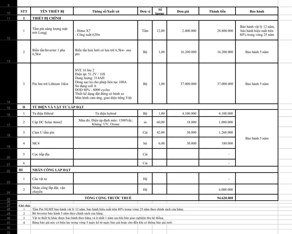

Chỗ em vừa báo giá, 94tr 12 tấm longi, đủ pin 16kw, biến tần hybrid. Trả 90tr đồng ý luôn. Tất cả bảo hành 5 năm
Với mức độ này, đang dùng 3tr 1 tháng thì gần như không mấy xu nào. 3 năm hoàn vốn
Cho em hỏi bảo hành có giữ lại tiền hay bảo lãnh NH không hay chỉ bảo hành mồm hoặc giấy, vì em sợ 1 năm hay mấy tháng sau gọi đt báo lại bảo ôi em chuyển làm cho công ty khác lâu rồi ;))
Đổi lên loại 720w/ tấm
Hệ ĐMT nhà cụ là hòa lưới nên đầu tư là chuẩn rồi, vì có lúc ko đủ điện thì vẫn còn điện lưới. Còn cụ kia còn ko thèm dùng điện lưới cơ mà cụ. Nên hệ pin nhà cụ ý phải đáp ứng được dự phòng rất lớn cho những ngày ko có điện chứ chả lẽ ko thèm EVN lúc ko có điện lại ra nhà nghỉ mà ngủ.
Với hệ pin của cụ là 12x620W= 7.44kWp, với trung bình 4.2 giờ nắng/ ngày là mỗi ngày hệ này được khoảng 32kWh, trung bình mỗi tháng được 1000kWh khá cân với số tiền 3tr/ tháng của cụ rồi.
E chỉ thấy cục pin lưu trữ rẻ quả, cụ nên xem xét.
Em vừa lắp có 5kwp và pin lưu 5kw ( biến tần + pin deye) đã 65 tr rồi.
Cục pin lưu nên dùng hàng tốt, cẩn thận dính pin đóng hên xui lắm

Cụ dùng chatgpt hỏi là ra, hoặc bảo ông ấy chuyển thông tin quả pin. Chứ e nhòm 37tr mới được quả pin Deye 10kw thôi
Thương hiệu SVE thì phải.
E nhìn bảng báo giá thì ổn
