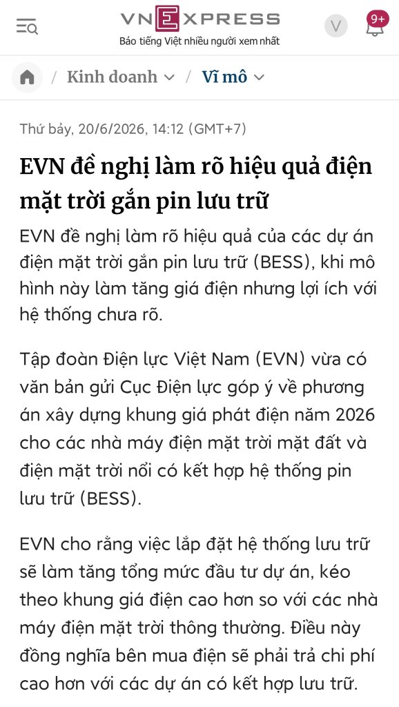

[Funland] EVN đề nghị làm rõ hiệu quả điện mặt trời gắn pin lưu trữ
DurexXL
OF-495573
7/3/17
16,769
1,141,138 Mã lực
Đỉnh Vu Sơn
Link nguồn từ báo điện tử:
Vậy, mô hình đã được nhiều người ca ngợi (bao gồm cả 1 số cụ OFers) là pin cũ thải ra từ xe điện sẽ được sử dụng an toàn, hiệu quả cho các Hệ thống điện tái tạo có lưu trữ (bằng khối pin sử dụng pin cũ, thải loại từ xe điện) liệu có thật sự là phương án tốt?
