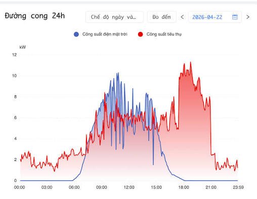

Bộ của em ban ngày thì full tải 6 điều hoà và tủ lạnh, bếp từ abc… dez, đêm thì dùng điều hoà đến sáng ko hết cụ ạ.
150 triệu cả đmt + pin lưu thì công suất được bao nhiêu mà nhiều thế? cụ thử liệt kê công suất nguồn và tải để các cụ Ofer thẩm xem có hợp lý ko?

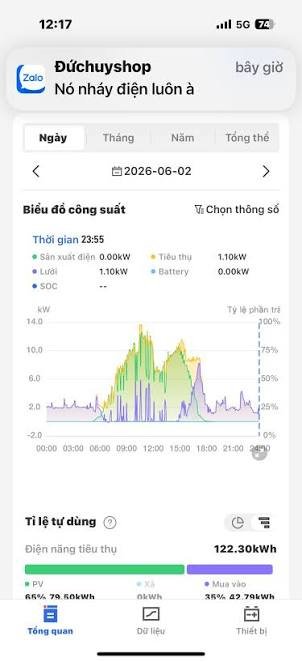

Nhà e đầu tư 150 củ cho hệ thống nl mặt trời, phải nói là có nó rồi thì evn có hay không tồn tại cũng chẳng còn quan trọng nữa.
Chém gió vừa thôi. 150 củ nhà cụ lắp được công suất bao nhiêu mà không thèm dùng EVN nữa thế?
