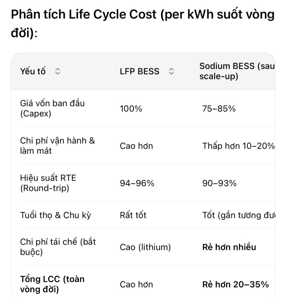

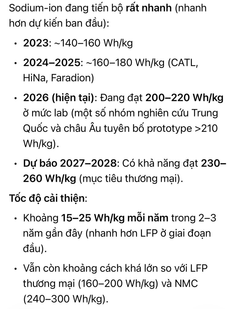

Tám với AI Grok, gửi các cụ tham khảo một số thông tin so sánh giữa pin Bess LFP vs Bess Sodium :
Ghi chú: CATL đang là số 1 thế giới về cả pin LFP cả pin Sodium
So sánh chi phí vòng đời LCC:
Tốc độ nghiên cứu cải thiện mật độ lưu trữ của pin Bess Sodium :
