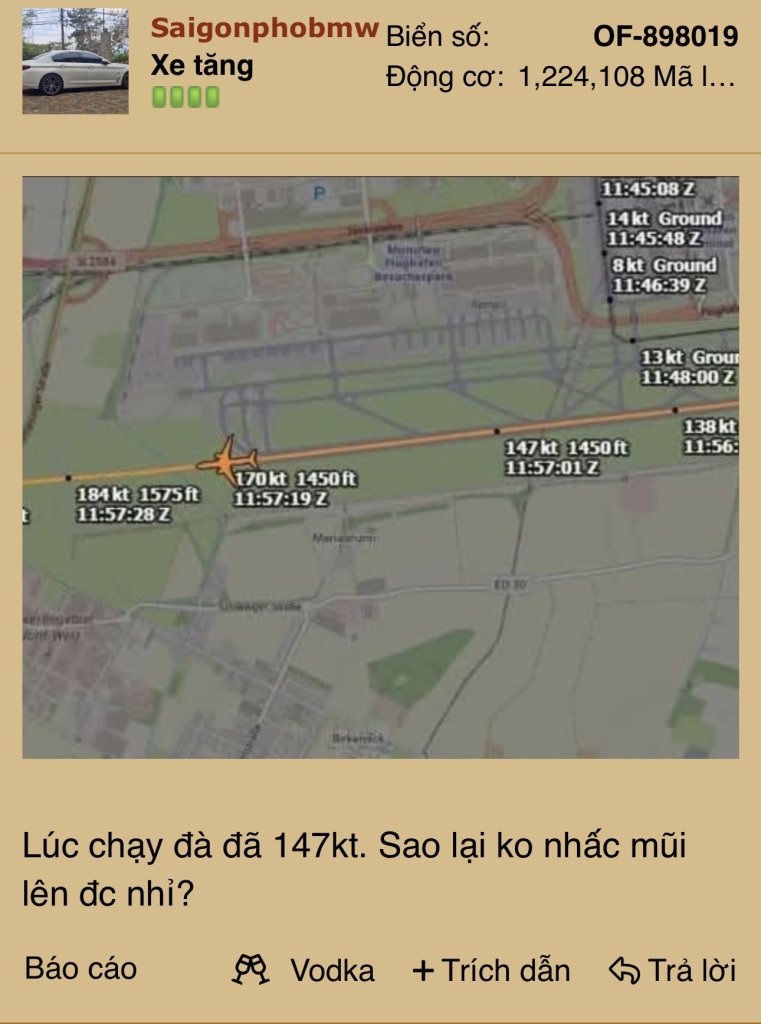

Thấy cụ nào đưa ra giả thuyết kẹt phanh. Chắc ko phải. Kẹt thì làm sao nó lên đc tận 160-170kt lúc ngóc đầu. Lúc 3/4 ₫ường băng đã đạt 147kt. Khả năng cao là flap chưa mở hết

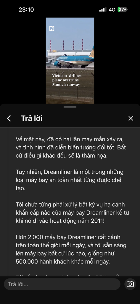

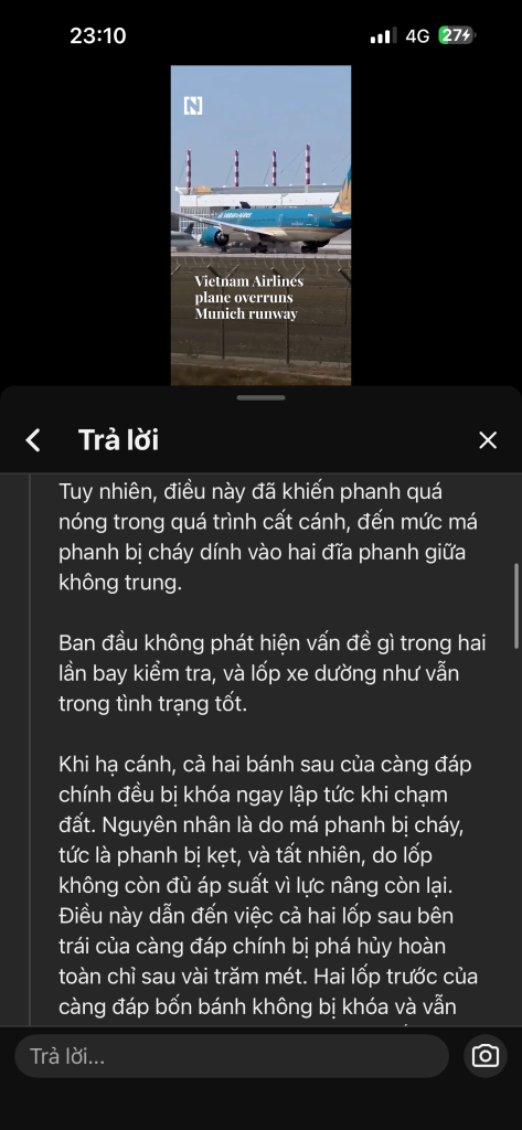

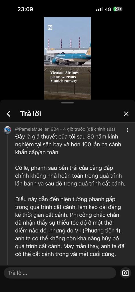

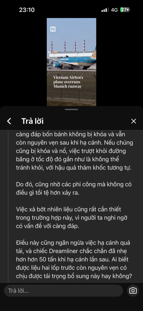

Lốp cháy khi hạ cánh và khói trên clip này cho thấy khả năng cao hệ thống phanh có vđ rồi, quá may mắn:
Cccm coi qua comment này sẽ hiểu thêm về sự cố:
