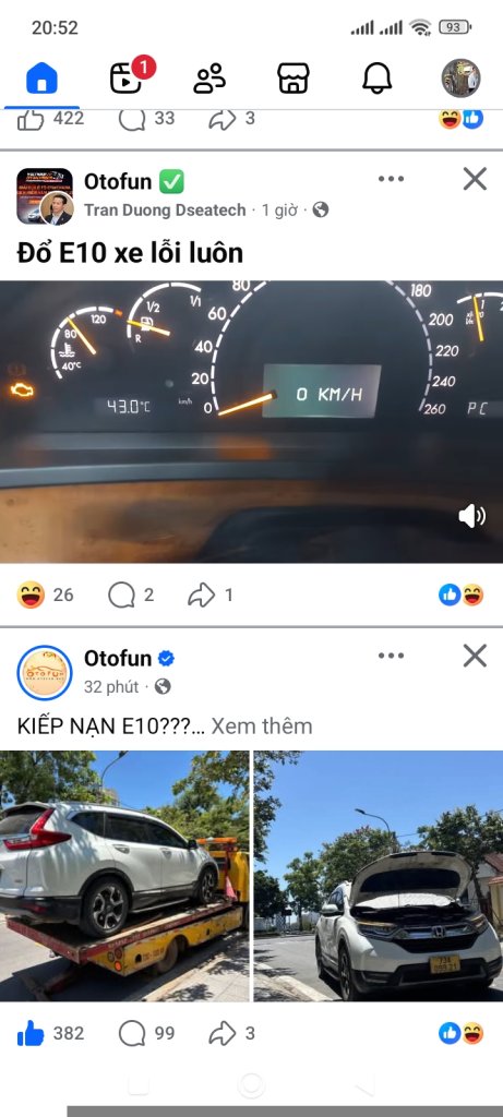

ngoc_phuong
OF-311615
13/3/14
16,622
418,927 Mã lực
E chụp màn hình trên đăng trên otofun FB.
